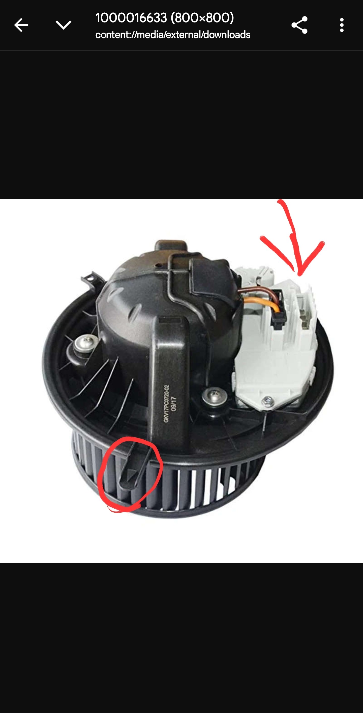

Støttes, jeg hadde min vifte ute for noen dager siden da den begynte å lage en høyfrekvent kvinelyd. Dynka den i bremserens og smurte opp akslingene med fett. Etter dette er den veldig stille og den flytter masse luft, natt og dag forskjell.
Det er 2 torx 20 skruer under hanskerommet som må løsnes for å få ned plastdekselet, 1 plugg som går til bilen. Den andre pluggen går til motstand i vifte så denne trenger du ikke koble fra under dashbordet. For å få av viften er det en plastbit som må løftes over mens du vrir viften. 5-10 min jobb å få den ut, bare litt klønete hvis du aldri har gjort det før.
