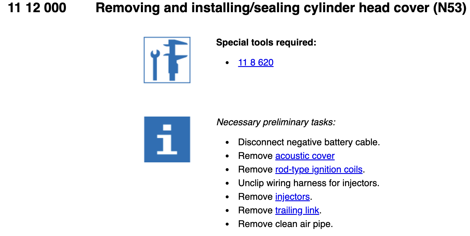

Otis Skrevet 17 timer siden Skrevet 17 timer siden I manualen står det at dysene må ut. Og jeg mener selv at de må de, ref en bekjent som gjorde denne jobben på sin egen bil.
Haug530D Skrevet 17 timer siden Skrevet 17 timer siden 3 minutter siden, Otis skrev: I manualen står det at dysene må ut. Og jeg mener selv at de må de, ref en bekjent som gjorde denne jobben på sin egen bil. Er mye som står i TIS som ikke alltid jeg heller følger og ser at flere sier at man ikke trenger og ta ut dysene på disse motorene for å skifte topp deksel pakning. Otis reagerte på dette 1
Otis Skrevet 17 timer siden Skrevet 17 timer siden I så tilfelle så er det jo kjempebra. Det er en god stund jeg har sett denne jobben selv, så jeg husker nok feil, eller så så vi ikke at det ikke var nødvendig å ta ut dysene.

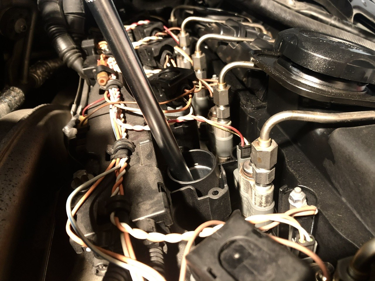

*MrB* Skrevet 16 timer siden Skrevet 16 timer siden Fant et gammelt bilde fra pluggbytte hos meg. Viser ikke allverden, men ser ikke ut som dysene står i konflikt med toppdeksel.
RemyNG Skrevet 8 timer siden Skrevet 8 timer siden 9 timer siden, Otis skrev: I så tilfelle så er det jo kjempebra. Det er en god stund jeg har sett denne jobben selv, så jeg husker nok feil, eller så så vi ikke at det ikke var nødvendig å ta ut dysene. Har gjort jobben en par ganger har aldri trengt å ta ut dysene. Er bare nødvendig å fjerne rørene så kommer man til. Otis reagerte på dette 1
