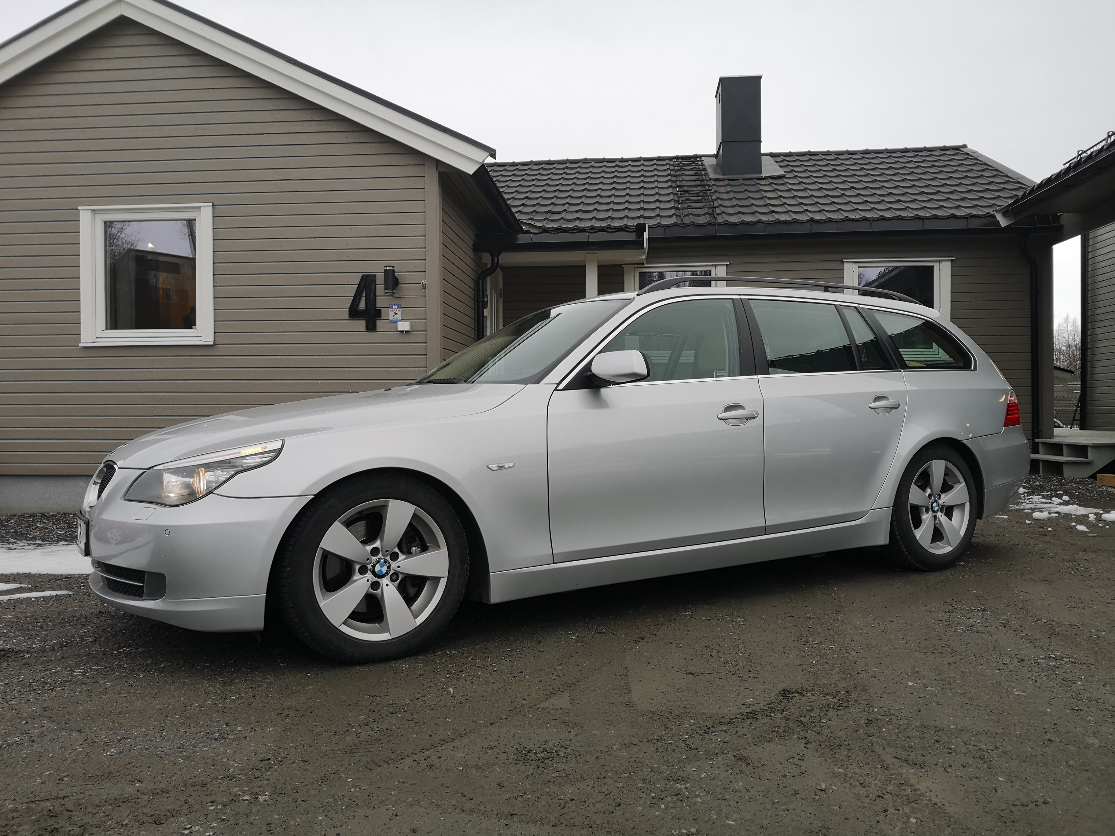

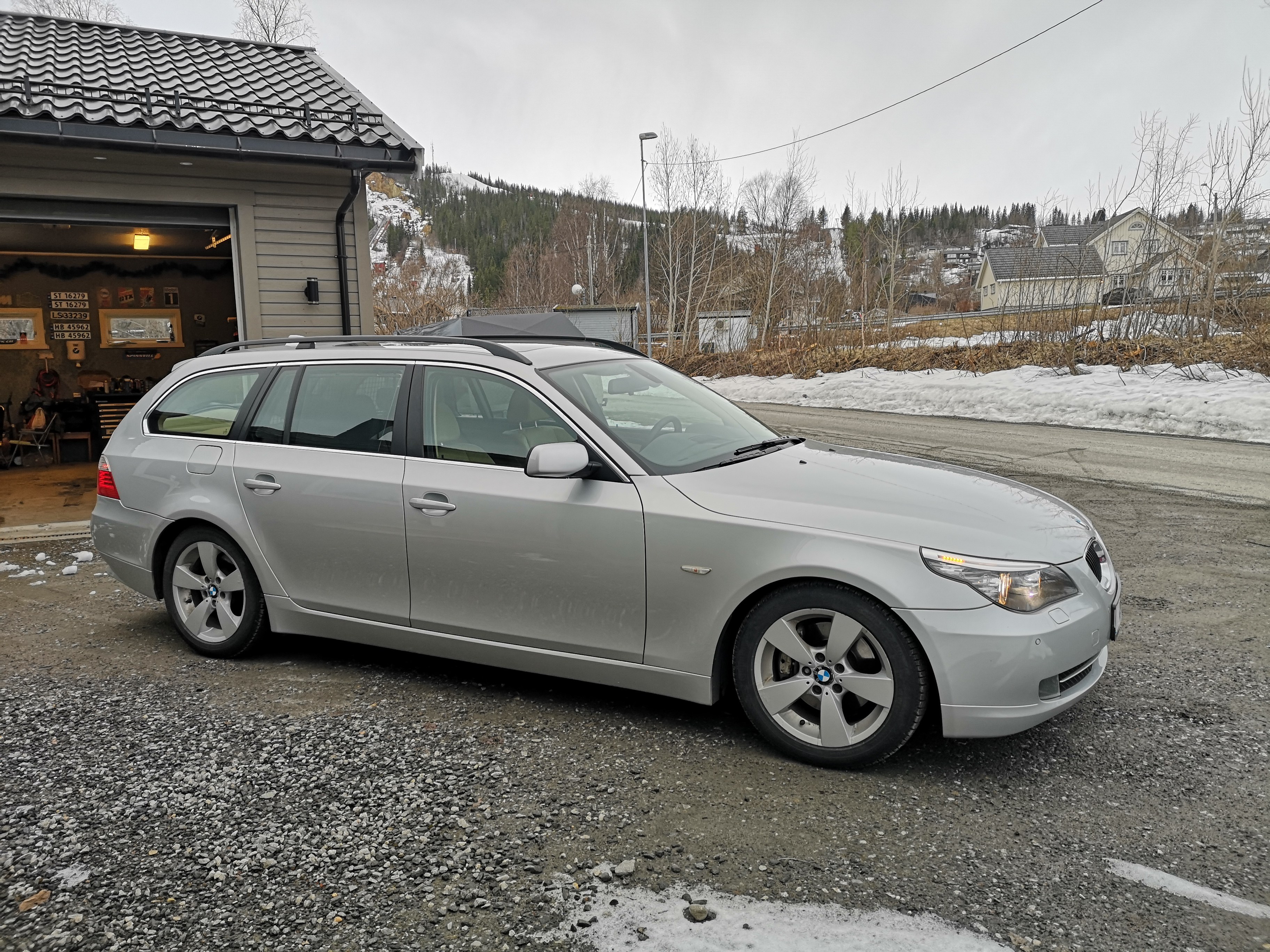

Kolstad Jr. Skrevet 18 timer siden Skrevet 18 timer siden Har den siste tiden blitt svært frustrert på luftfjæringa bak på e61'n min 😩 Det begynte med sensorhavari da de skulle justere ned høyden bak på verkstedet. De byttet så høydesensor venstre bak og fikk systemet operativt igjen. Problemet nå er at de ikke får til å justere høyden likt på høyre og venstre side. Uansett hvor mange ganger de prøver å justere inn sidene (må jo jukse verdiene med diagnose for å endre høyde), så ender det opp med 10-15mm høydeforskjell. Nå sitter bilen altså ca. 15mm høyere på høyre side, kontra venstre. Har nå i helga selv forsøkt å justere "manuelt" med slike justerbare stag. Selv med å justere stagene på maks lengde, eller kortest mulig, har dette ingen innvirkning på høyden på noen av sidene 🤷 Skulle tro at noe ihvertfall kom til å skje når man lurte bilen med disse stagene, men den endrer seg altså ikke en mm opp eller ned uansett hvor lang stagene er 😂 Føler sterkt jeg trenger noe bistand og veiledning her, før jeg begynner å kaste nye deler i hist og pist.. Noen som har vært borti lignende eller før? 😊 sveigis og Ampera reagerte på dette 2
