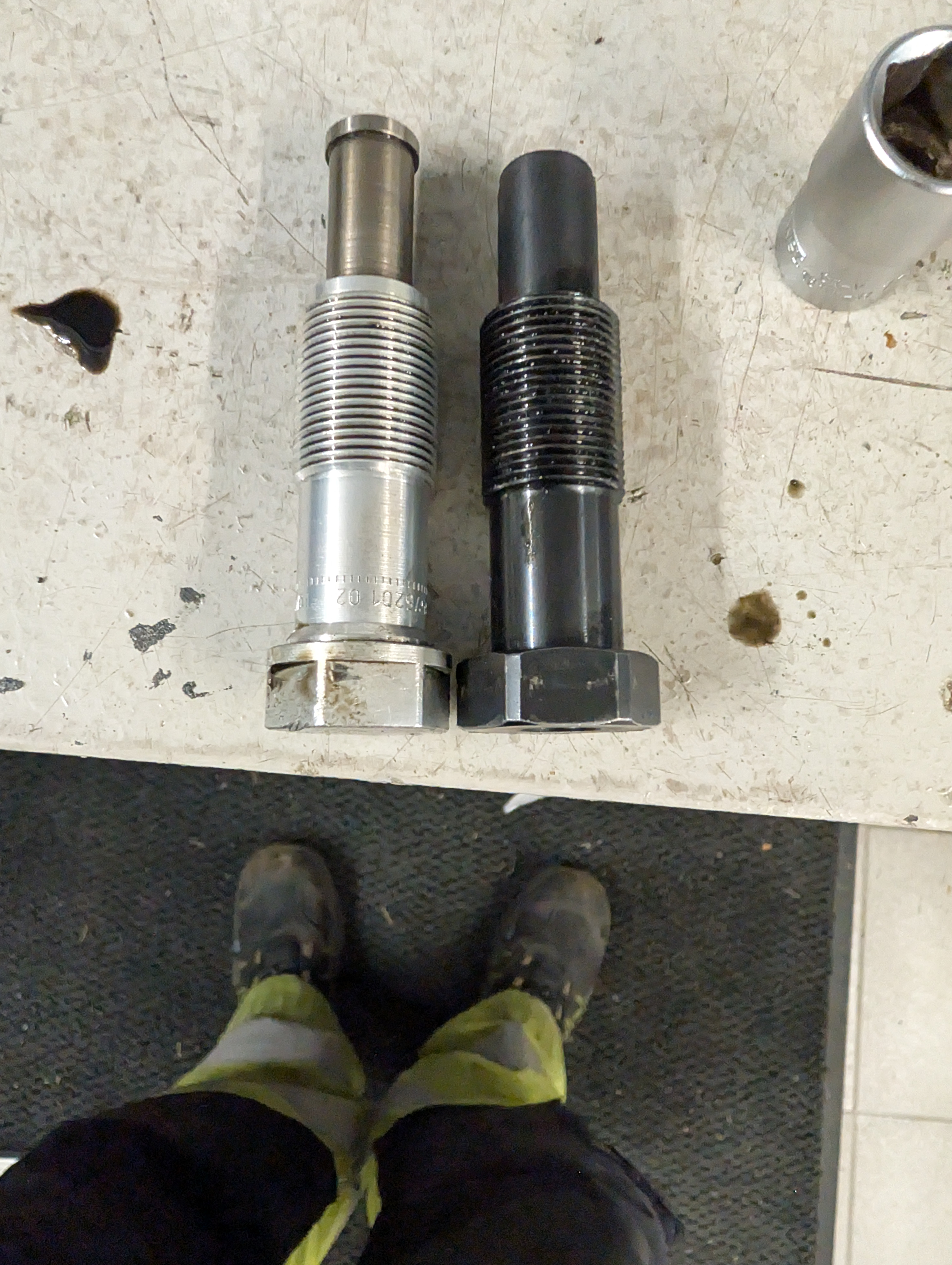

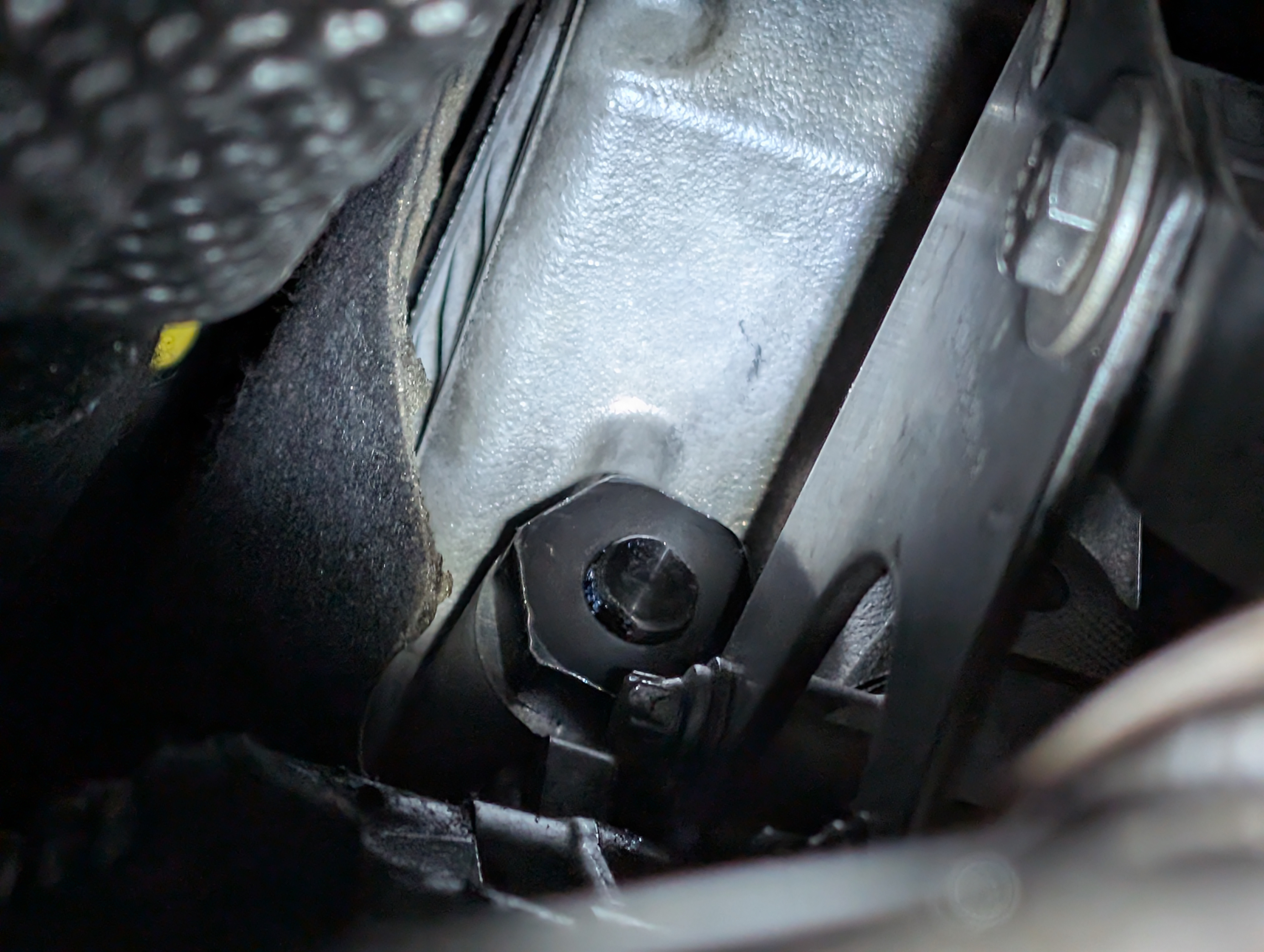

Ingen som kan spå det, men hør etter rasling fra registeret og eventuelt vurder bytte av strammere og kjede som preventativt vedlikehold.
Er du usikker så får du målt kjedet. Det kan du gjøre med et verktøy som du skrur inne der øvre kjedestrammer sitter. Da får du en indikasjon på om kjedet er bra eller ikke.
Her gjort det på min N57 med 190 tusen km og kjedet er fortsatt innafor spec til BMW.
