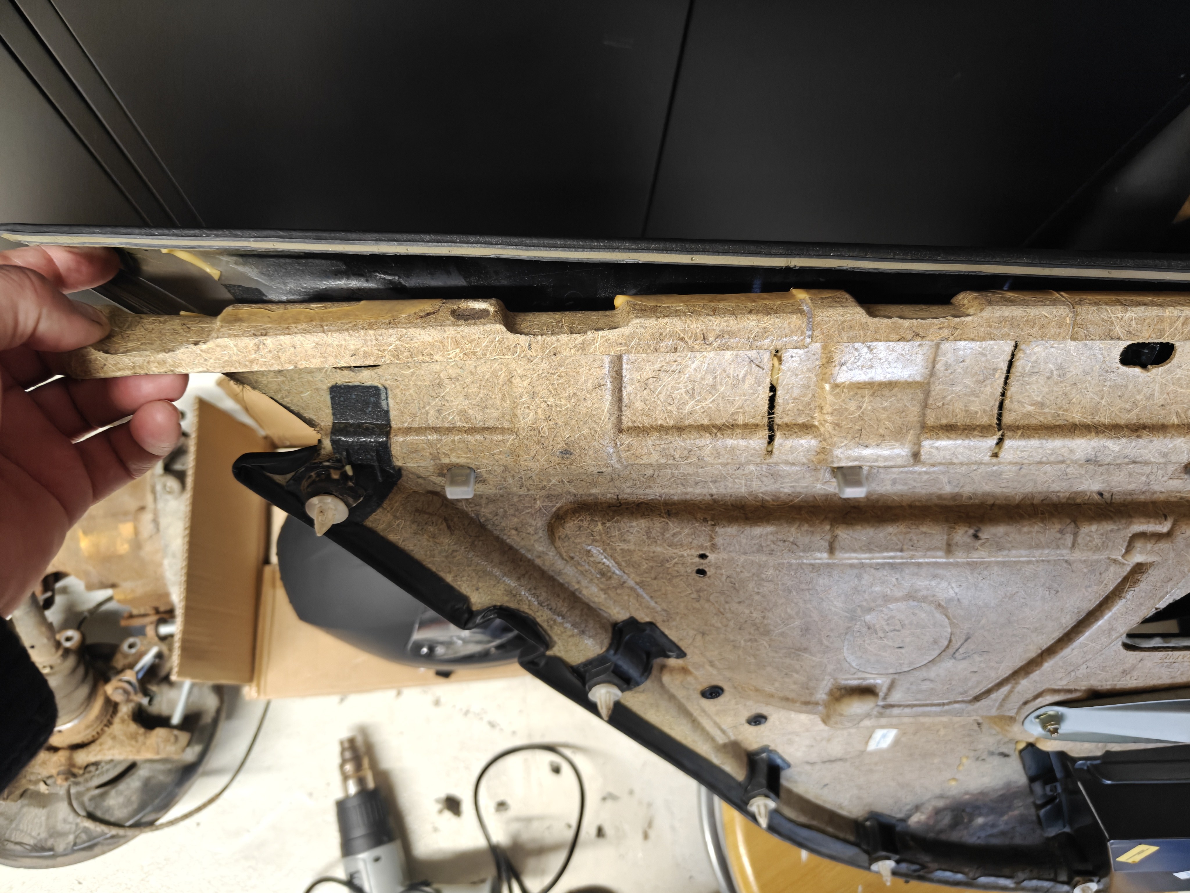

Haug530D Skrevet Søndag kl. 16:29 Skrevet Søndag kl. 16:29 Noe lim som egner seg bedre enn annet for å lime dørtrekk her? den har sluppet helt oppe, ser det har vært ett slags gult lim der før (Noe orginalt sikkert)
Ingvaldsen Skrevet Søndag kl. 17:59 Skrevet Søndag kl. 17:59 Bruk monteringslim som feks sikaflex, tec7 eller wurth ms40 og hold på plass med tvinger til det er herdet mr.pingu reagerte på dette 1
Haug530D Skrevet Søndag kl. 18:07 Forfatter Skrevet Søndag kl. 18:07 7 minutter siden, Ingvaldsen skrev: Bruk monteringslim som feks sikaflex, tec7 eller wurth ms40 og hold på plass med tvinger til det er herdet Ja Tec7 funker jo på det meste egentlig 🙂
Reef89 Skrevet Søndag kl. 19:46 Skrevet Søndag kl. 19:46 Tec7 funker veldig bra, brukt det på dørtrekk deler på E60en før. mr.pingu reagerte på dette 1
