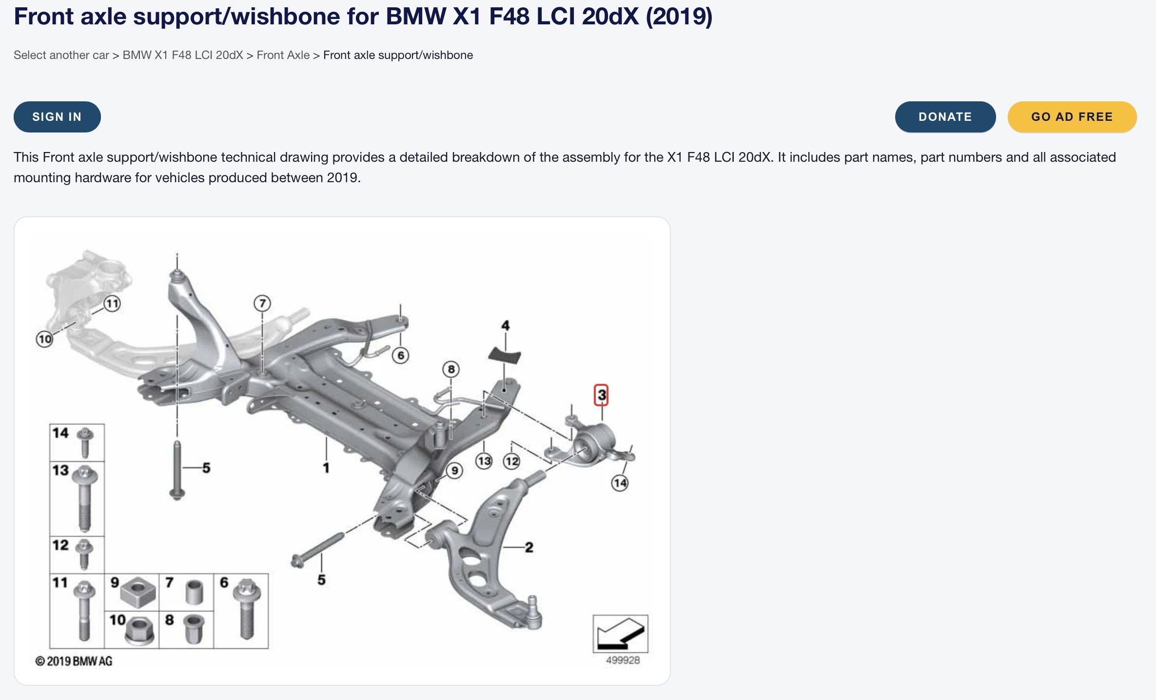

Men dårlig nyheter, F48 er dessverre litt sporete bil men det hjelper litt med litt stivere foringer til nr 3 på bilde nedenfor. Den er ganske myk fra fabrikken som gjør at hjulene foran er ikke så retningstabilt som en skulle ønske. Jeg har hatt MEYLE HD der som var betydelig stivere men har nå byttet dem til originale igjen da jeg ikke har tilgang til presse og få de av og på selve bærearmen (nr2 i bilde). Vurdere en eller annet dag å bytte til Powerflex foringer her. Når jeg satt inn MEYLE sin på 93k km var de gamle originale kjempe myk. MEYLE sin etter 60k km var hardere enn nye original BMW.
