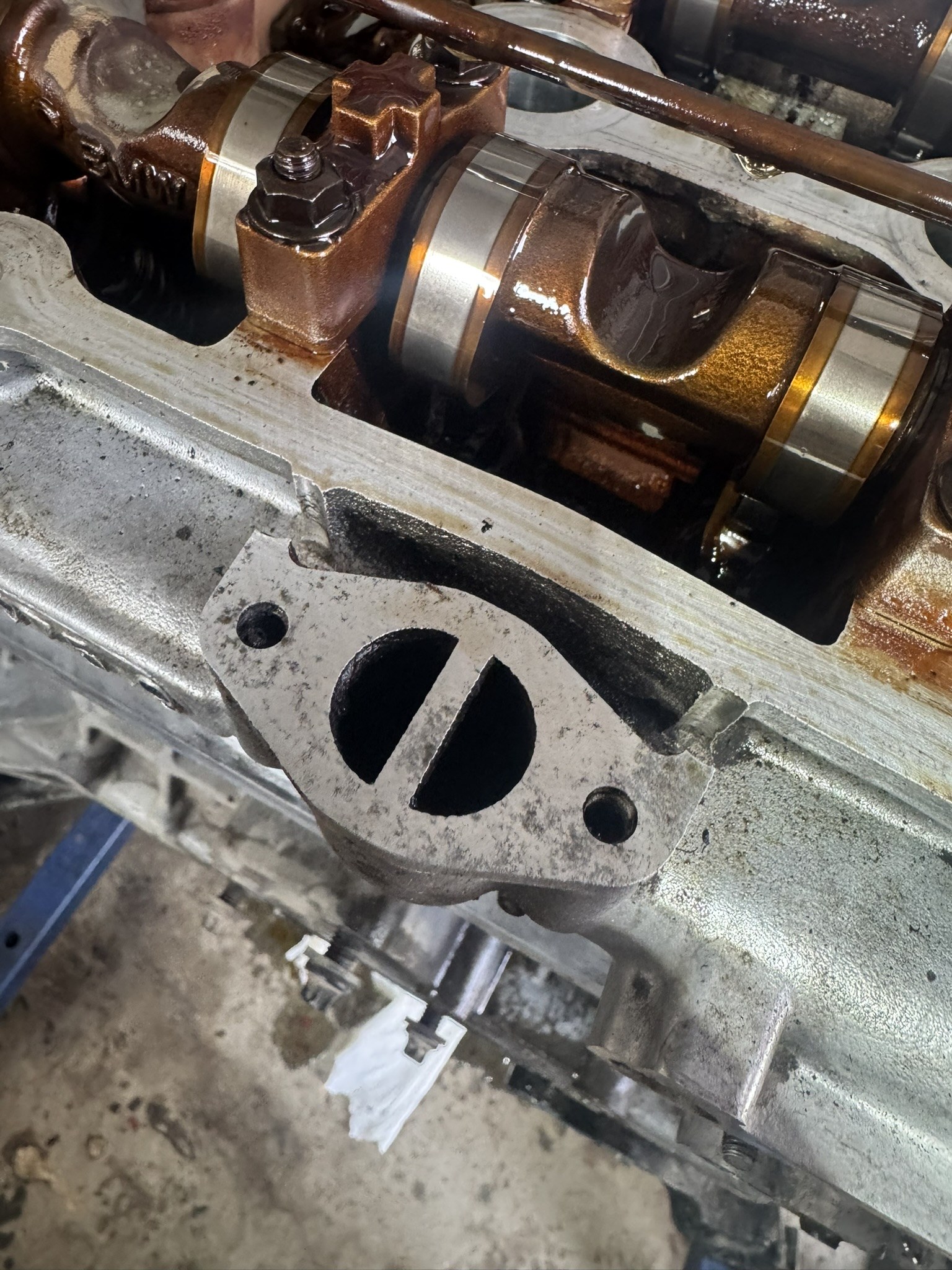

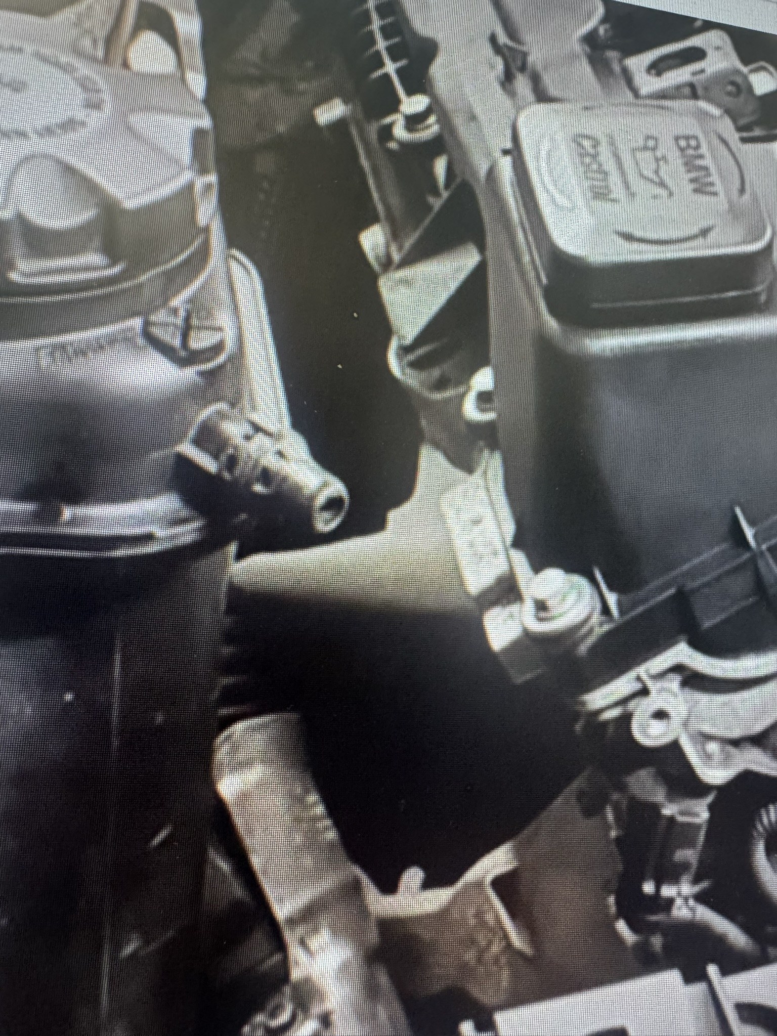

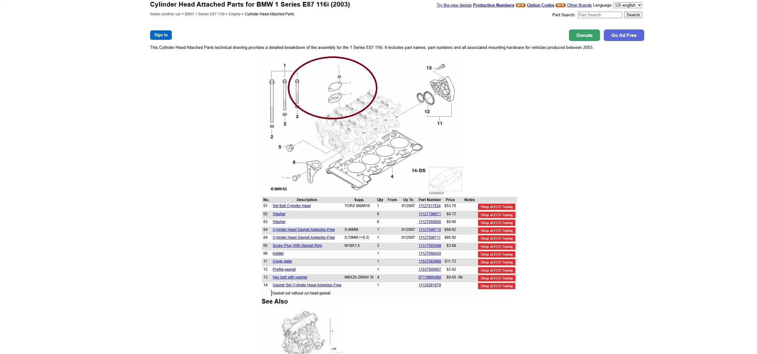

heisann alle sammen, vi har et problem jeg og bmw ikke klarer og finne ut av, jeg har en bmw e87 116i med n45b16 motor i, på venstre side av motoren (sett forfra) sitter det en åpning med et lite tak fra topplokket over (se bilde) bmw klarer ikke og svare meg på om det skal være noe montert der eller om det skal være åpent, finns heller ingen deler på realoem som skal sitte der, så jeg håper noen her inne vet hva hullet er og om det skal blendes eller om noe skal monteres på det, mvh Øyvind

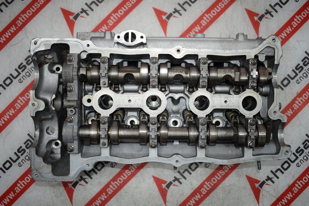

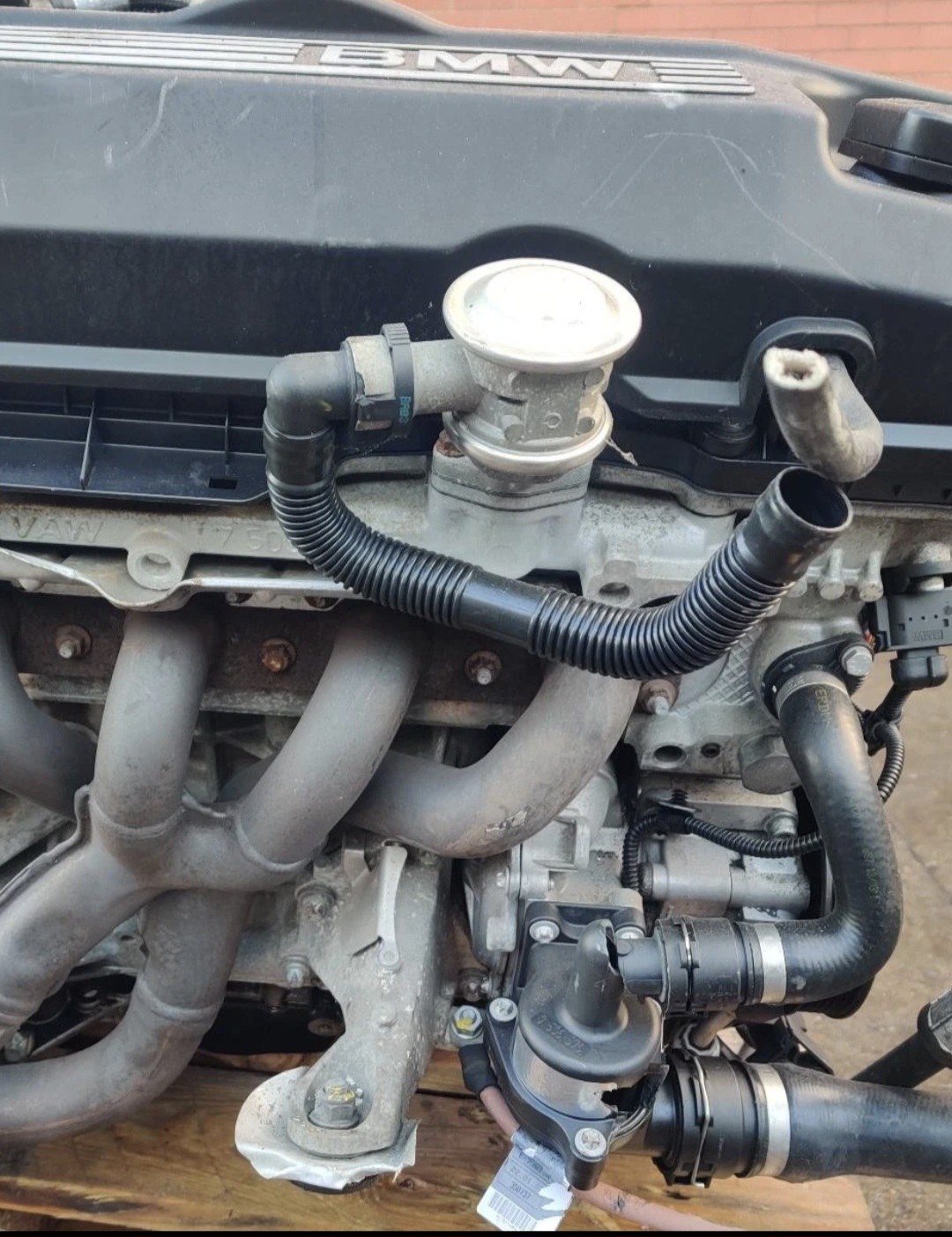

Første tanken min er at dette ser mer ut som en port for sekundærluft. Iflg delekatalogen har ikke E87 med N45B16 noe sånt, men E46 med N45B16 har sekundærluft-system
Motortopp til E87 og E46 har ulike delenummer, men fysisk ser de relativt like ut. Begge to har den samme åpningen på eksossiden.
E46:
E87:

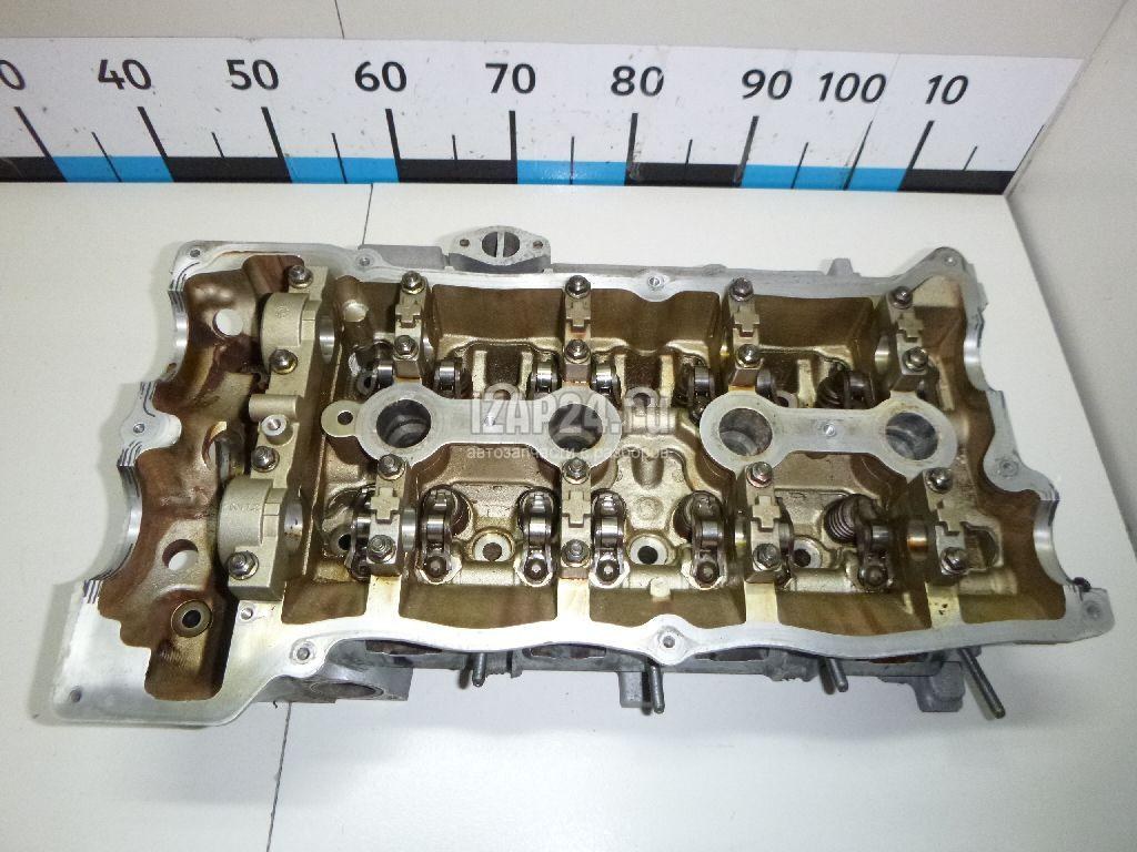

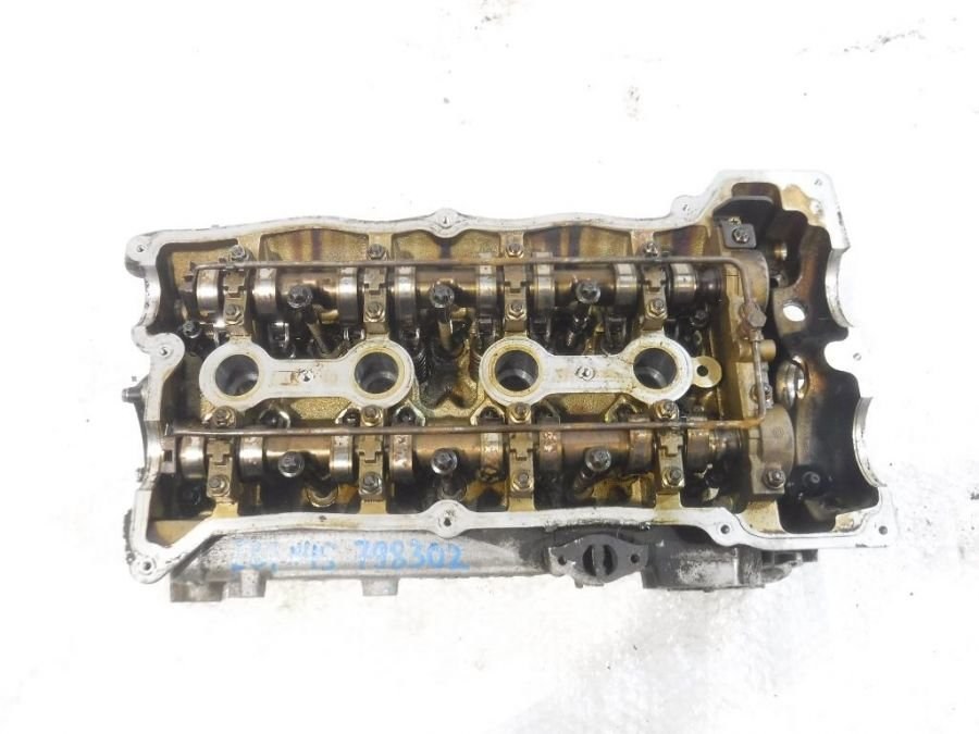

Fant noen bilder som oppklarer det enda bedre.
E46 N45B16:
E87 N45B16A:
SILNIK-KOMPLETNY-1-6-N45B16A-BMW-E87-E81-E90-E46-Numer-katalogowy-czesci-BMW-N45B16-BENZYNA.jpeg.be85131189ef38d1123fa9f5388ecb27.jpeg
Skal jeg gjette helt vilt her, så vil endring i delenummer tilsi at den porten er "lukket igjen" av BMW, og dermed er d ikke behov for at noe skal skrues oppå der.
Så kan vel konkludere med at den skal være åpen I guess, med mindre noen andre på forumet har annen erfaring.

den er åpen ned til veiva, vi blåste inn i den og den er ikke tettet, men vi slenger bare et lokk på den så den blir tett :)
