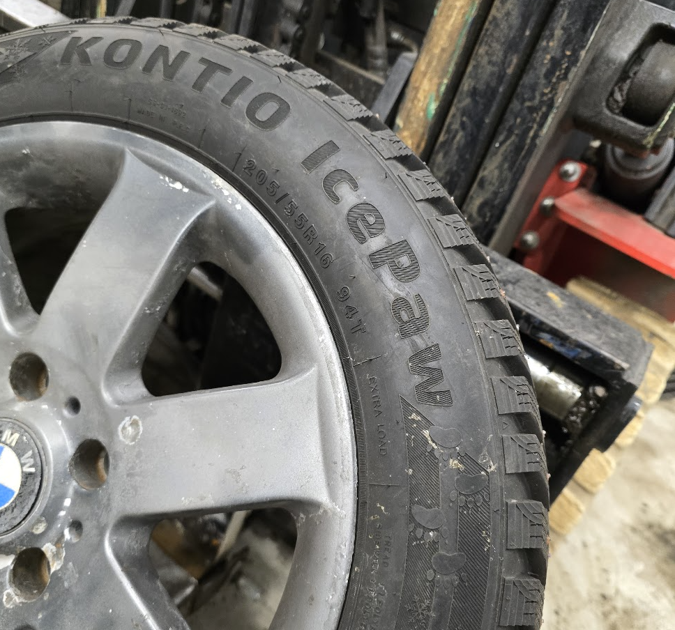

Noen tenkte det var kult med random stickers fra temu. Jeg er ikke like overbevist... Lørdag dro vi for å teste bilen skikkelig! Det var strålende vær på Hebbes, om enn litt kjølig. Det var meldt -10 på yr, men fasiten ble mer rundt -20. IcePaw dekka var rimelig søppel, så vi bytta over til lappi dekk på drivhjula fort. Dessverre hadde vi ikke 4 lappidekk så vi kjørte derfor med icepaw foran og lappi bak. Det fungerte overraskende mye bedre enn forventa og var det vi kjørte ut dagen. Bilen funka helt topp, selv om dashbordet var fullt med feilmeldinger.
