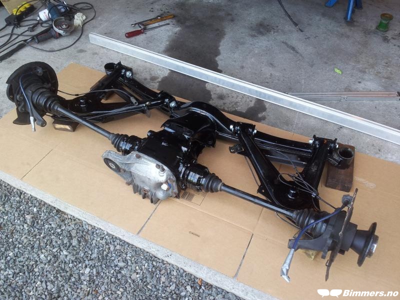

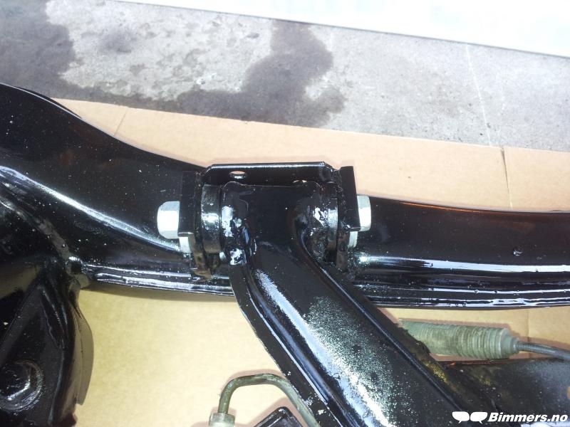

Har ikke fått settet enda. Venter spent. I mellomtiden skal jeg forsterke traversen bak som holder diffen. Ikke noe tegn til "subframe disaster" nå, men bare for å forebygge. Supersprint potta demper mye. Til nå har jeg hatt bare denne. Original midtpotte fjernet. Nå øker jeg jo dimensjonen litt på røret, og monterer to hig flow kattalysatorer og headers, så jeg håper nesten det blir litt mer lyd.

Helt greit å bytte om klossene. Merker ingenting. M-Coupe bakstilling gir jo større skiver. Må samtidig bytte felger, eller sette på veldig brede spacere. M har 8mm inpress bak (og normale 35-40 foran). Drivakslene må også bytes. Fordel med større lager... Mange veier til mål.
