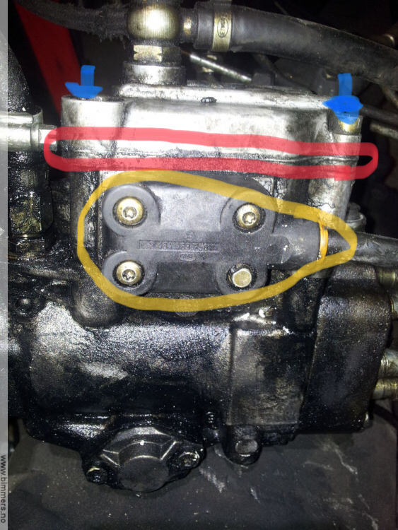

  9. Da skal det oppdateres her . vel igår fikk jeg besøk av en kamerat av meg som hjalp meg å pakke om dieselpumpen ,noe han gjorde på en to tre 😀. Han har drevet endel med disse bilene og kjører bla en 7 serie Tds som er tøft. Tøffere svev i den enn i en 730d ,men nok om det . Etterhvert var vi klare for oppstart og fikk beskjed om å gjøre ditt og datt mens han luftet systemet ,nå skulle den være klar for oppstart . Satte meg i bil og begynte å kinne og holdt på lenge ,men ikke pokker om den startet ,han prøvde div luftinger ,men ingenting skjedde. Nå begynte vi faktisk å lure her ,,, Jeg falt litt ut når jeg kinnet ,for han sa nå skal den starte da der kom diesel når han løsnet noen rør eller hva det var. Men ikke fader,så løsnet han denne banjokoplingen på toppen og diesel stod over hele motoren .. Og her er det noe muffens. I denne bolten ligger der en ventil eller hva det og den er spons tett og vil ikke åpne. Blåser i den og null skjer . Så korthistorien er at der kommer nok diesel til pumpen ,men stopper der og mistenker det må ha noe med denne å gjøre : Konklusjonen er : Pumpe er pakket om og er tett utifra det vi så igår ,men har skjedd et eller annet og hva det er må gudene vite .😡 Men vær dere forbannet sikre ,denne skal startes til uken og det i ei F...e fart. Så er det noe som heter til til ettertanke her. Hun har jo klaget over tildels fjusking nå i det senere og bil har vært et rent helvete å starte . Vi så og at der var masse drit i diesel så tenker et nytt filter må og på plass . Men man tar det vonde med det gode og fikk gjort masse annet . Byttet jo alt av slanger til vakuum og div for to årsiden samt slanger mellom dyser. Mini kjøpte alt nytt ,så nå er absolutt alle slanger både ved turbo og hele motor byttet. Rester av slangene som er igjen : Nye glødeplugger ble funnet frem . Sprayet på masse rustløser igårkveld samt noe idag : Disse løsnet så lett som bare det . Ny og gammel: Etterhvert var alle erstattet med nye : Og her de gamle : Og hva som er gåent her eller ikke vet ikke jeg ,men de er byttet. Det å være Tds eier er litt sånn som å være manisk depressiv føler jeg.. Når alt virker så er man så høy ,og et lite feilslag så er man i kjelleren 😀👍 Beklager om jeg nå såret noen her ,men dere ser hva jeg mener . Og helt ærlig jeg kan og skjønne hvorfor folk blir drittlei av disse motorene. Tungstartet ,stadig småpiss med de ,ja jeg vet de er gamle og olala ,men føler uansett hvor mye man fikser på de er det alltid noe med de. Jeg har faktisk aldri truffet på en som har hatt en Tds uten at det noe. Men igjen ,når de går ,makeløse motorer. Nei takk og lov for m30ene mine ,det er motorene sine det .❤️❤️ Igjen den skal opp og gå fort😀.

  11. Ja er det helt klart .😀 Skulle bare ønske at disse motorene. Ikke var så mye småfull med som feks lekkemde pumper .. Er noe dritt . Snakket med en tidligere mekaniker på Bmw og han sa at disse bilene var ikke gamle før dette var et problem .
