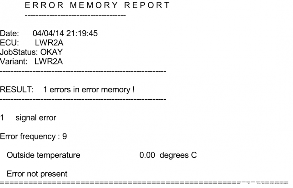

Jaha ja, så først nå at disse sensorene ligger under "foraksel" og "bakaksel" i ETK. Ikke under "lykter" der jeg fant en annen lignende sensor som gjorde alt enda mer forvirrende Men da ser det ut som sensor foran er 37146784696 og bak er 37146784697. ETKen til realOEM hevder at 37146784697 er for "sports suspension", mens GS og andre hevder den er til bakaksel. Stoler på flertallet jeg... Takk for input!
Jeg har ikke testet om høydejusteringen virker, det kan godt hende den ikke gjør det. Dersom en eller begge sensorene koblet til hjulopphenget var defekte så hadde jeg utfra det jeg har lest i andre tråder (og som du også skriver) forventet å få en eller to ekstra feilmeldinger på dette. Spesielt siden du har en 02/2000 og dermed samme LWR-modul som meg. Men det du og Alpejohn skriver i denne tråden kan jo tyde på at det kan være feil på disse sensorene selv om det ikke kommer opp feilmelding... og det virker jo mer logisk at det er disse som går i stykker i og med at de utsettes for skitt og møkk året rundt, enn at et godt beskyttet rele inne i bilen ryker....
1998 E39 med Xenon på nærlys. Noen som har sett denne feilmeldingen før og vet hva det kan være? LWR2A er "BMW Vertical headlight aim control" Når jeg kjører test på lysmodulen vha INPA, så justerer begge lysene seg opp og ned, noe de også gjør når jeg starter bilen. De små stagene som kobler front- og bak-sensor til hjulopphenget er nylig skiftet ut uten at det hjalp.
