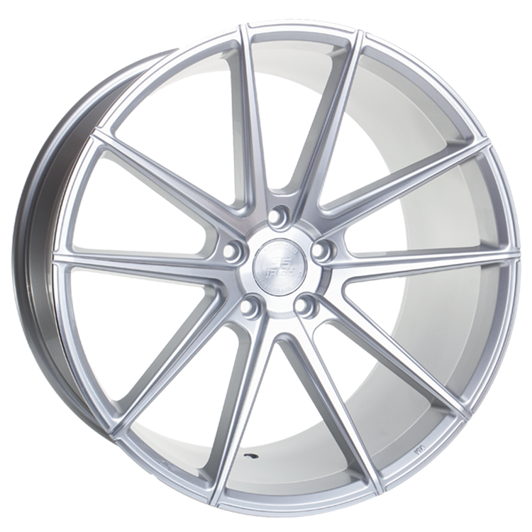

Ja veldig enig i at concave felger kler E63 og har ogås vært inne på GS sine IFG felger. Blant annet IFG 4(Venstre) men også Concourse(Høyre). Synes det er synd sistnevnte bare leveres i 21'' da det blir litt i største laget. Jeg vil helst gå for noe originalt men klarer ikke finne noen jeg liker. Style 218 er et veldig godt forslag som jeg liker godt, men siden jeg har de på vinter vil jeg ikke ha de på sommer og. Style 167 19'' er fine men veldig vanskelig å få tak i, samt de er i mitt hode egentlig øremerket E63 M6 😕 hahah se her ja, litt markedsføring for Saltkjelen og 😄 Jeg har aldri helt blitt med på den bølgen med kantfelger, får de aldri helt til å falle i smak. Liker bedre felger uten kant og concave Men dermed utgår style 101. Hvis det blir å beholde felgene jeg har nå, er en mulighet jeg ser å lakkere dem gunmetal, lik bildet:

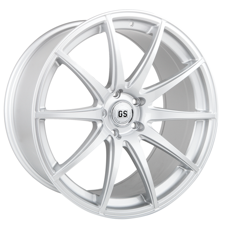

@Gorg - Det er et veldig godt tips, for med vanlig swissvax rensen klarte den ikke ta alt ser jeg i ettertid. La derfor inn en bestilling på SW leather cleaner forte + SW leather healer med Meriono Champagne farge Sommerhjul på Det fulgte med noen sommerfelger som var veldig lite pene i mine øyne. Sorte felger med chromekant hvor klarlakken på alle felgene flasset Så ville ikke legge om til sommerdekk før jeg fikk kjøpt noe nytt. Var veldig usikker på hva jeg skulle gå for men kjøpte et sett med GS concave 19'' med 8,5'' ET15 foran og 10'' ET23 bak. Nye hjul 4stk av disse fulgte med bilen Ferdig montert på bil Er fortsatt litt usikker på felgene, så valget jeg står ovenfor er nå: #1: Kjøpe 4 stk nye dekk til disse felgene og beholde de. #2. Finne et annet hjulsett. Noen som har noen tips til andre felger som passer E63 eventuelt? Bytte av bremsevæske Har hatt en ulyd fra bremsene når det blir varmt i været. Ved å stå stille og trykke bremsepedalen langt inn så kalipperen klemmer hardt på bremseklossene så kommer det en slags knirke lyd fra kalipperne 🤔 I min diagnose på dette problemet startet jeg med å bytte bremsevæske. Ifølge servicebok var ikke det gjort på en stund, og det så ut som var ganske greit å få gjort. Bra fargeforskjell på den gamle væsken i begeret under og den nye væsken i slangen Det løste ikke ulyd problemet så det enste blir å demontere bremsene og smøre opp...
