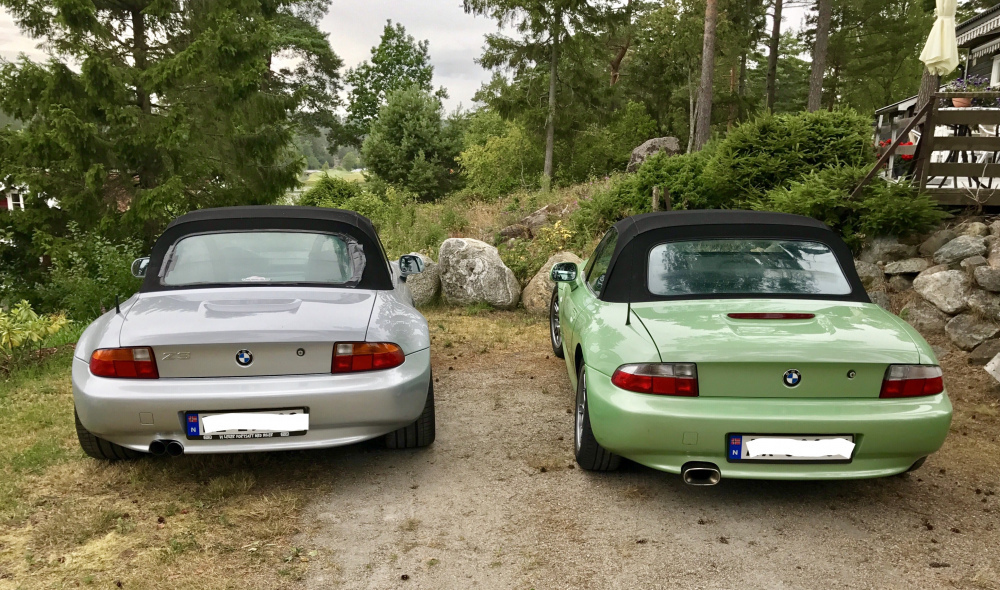

Skjer ikke så mye her om dagen. Dagene brukes til sjø og båtliv på hytta. Bilen (2.8) står mest slikt: Mens M bilen står i garasjen i avvente av deler til vannpumpe bytte osv. Men fått besøk av @Havers og fruen hans, så endelig fått noen å snakke litt bil med igjen Har også fått meg litt sengelektyre i form av en BMW Z3 salgs brosjyre fra 97 (samme årgang som bilene) på tysk. Med all info om mulige farge komboer, motor og teknisk data om bilene man kunne kjøpe i 1997:-) Ja jeg vet. Er en nerd når det gjelder slike ting
