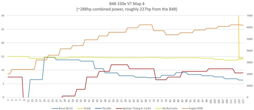

Jeg har kost meg med dashcommand og utlesing av sensordata fra BMWen i hele dag, og også kjørt ut endel datalogger. Etter å ha lest på det o' store internett til øyet ble stort og vått har jeg kommet frem til at alt ser helt på stell ut. Jeg har med Ventura tuning-boksen (i øyeblikket på map 4) riktig Air/fuel-miks og tenningen viser heller ingen negative indikasjoner. For de som skjønner noe av eller er interessert i sånt så viser denne turtall, turbotrykk (fra ECU, så pluss på ca 4psi på denne antagelig), tenning og air/fuel på et drag fra ca 2000rpm i tredjegir og til rødmerking i fjerdegir. -
Fant en 330i som ligger midt på 14-tallet også (http://f30.bimmerpost.com/forums/showthread.php?t=1329744), så da ser det ut til at BMW selv mener dette er greit på B48 selv i 330i-utgaven som har 252hk originalt. Så daså.
Ja, så det du sier er at det finnes ikke 328i med B48 - det visste jeg vel kanskje egentlig. I mellomtiden har jeg googlet som en helt og fant dette bildet (under), som viser en trimmet 330i. Den har tilnærmet identisk AFR-kurve som meg, muligens noe lavere helt på slutten. Det antyder at også 330i-tune av B48 kjører svært magert fra fabrikk, og han fyren her gjør det med nesten 280hk. Så da virker det innafor å gjøre det på min som jeg til daglig kjører med lavere effekt enn 330i. Ble greit off-topic i denne tråden etterhvert da siden din var en N20-bil, men den er vel solgt så håper du tilgir

Tenker du at fabrikkens mål om 14.5-14.6 er innenfor selv på moderat trimmet motor så lenge man ikke ser noen indikasjon på banking / tenning som justerer seg for å unngå banking?

Er det noen som har rukket å grave seg ned i disse motorene enda? Ny dyseteknologi gjør tydeligvis at bensinmotorene går utrolig mye magrere enn for noen år siden. Ser ut til at ECUen på B48 sikter seg inn på 14.5-14.6 selv ved mer eller mindre full gass og høye turtall. Noen som har tanker / erfaringer rundt dette?
