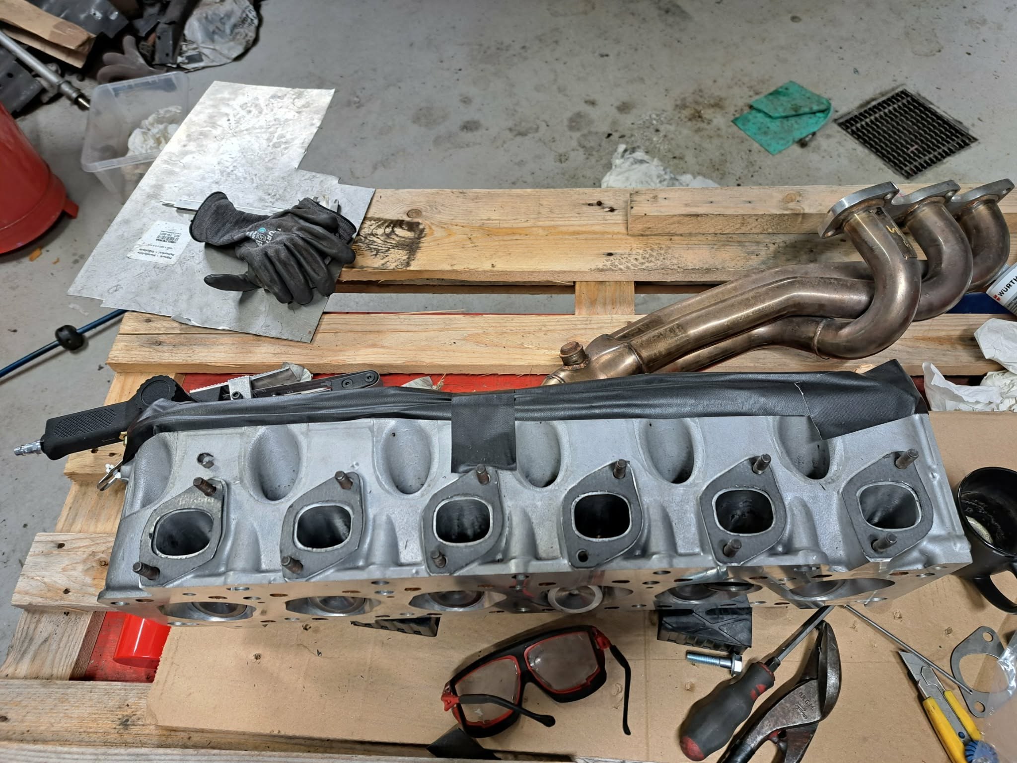

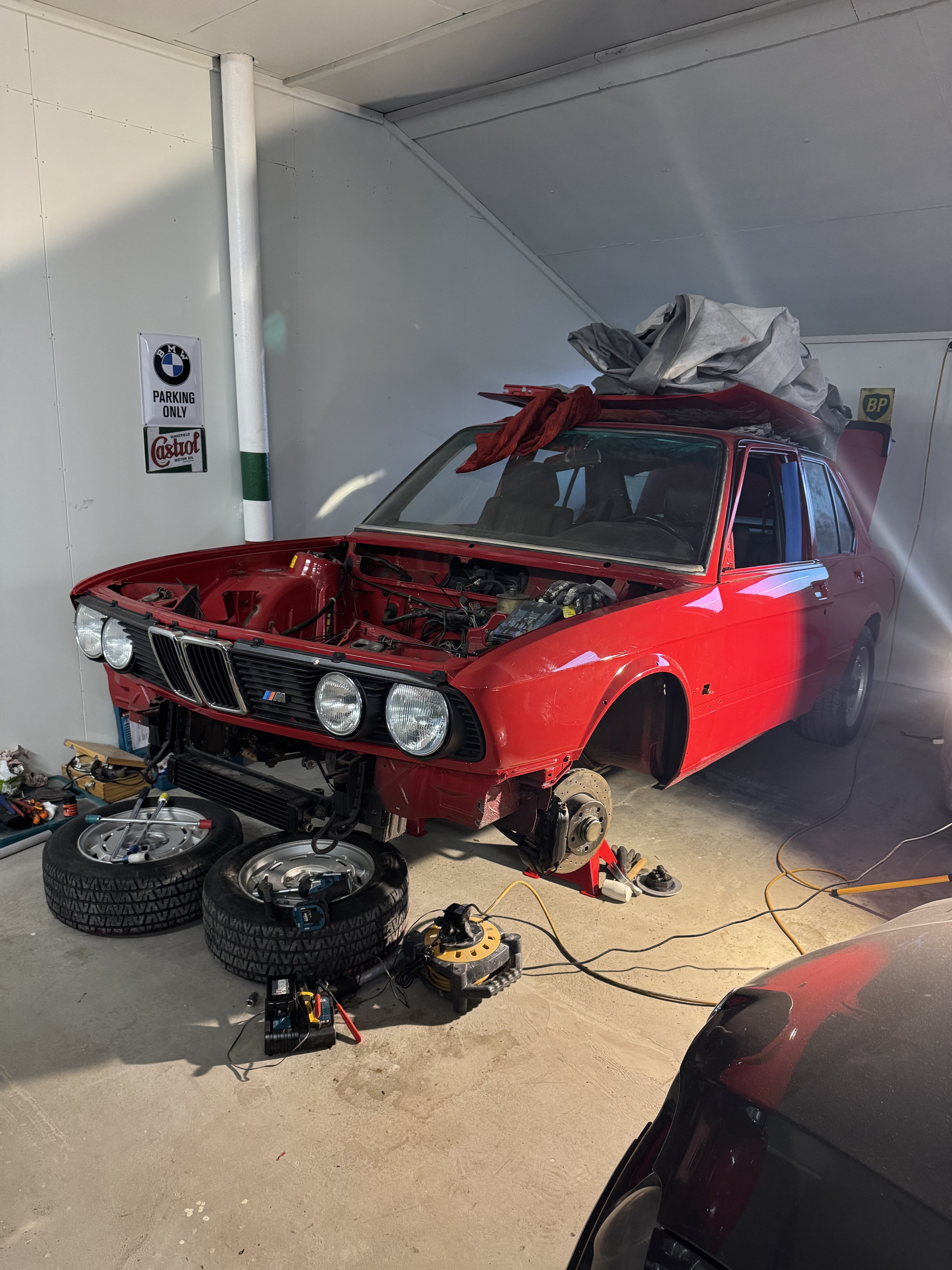

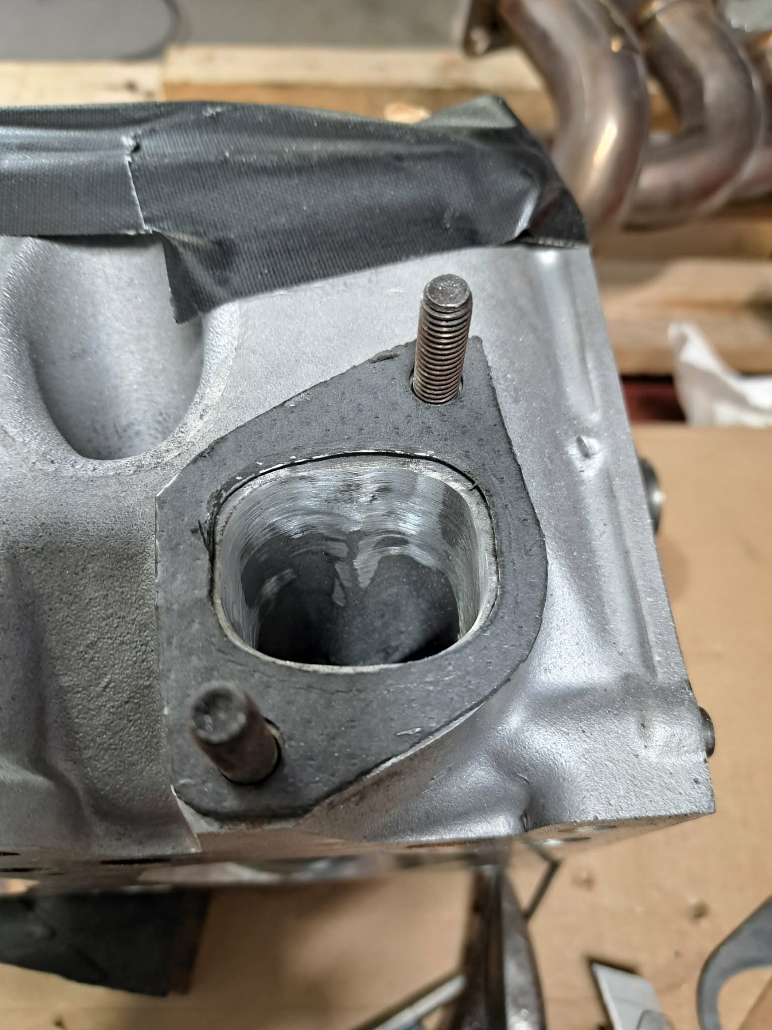

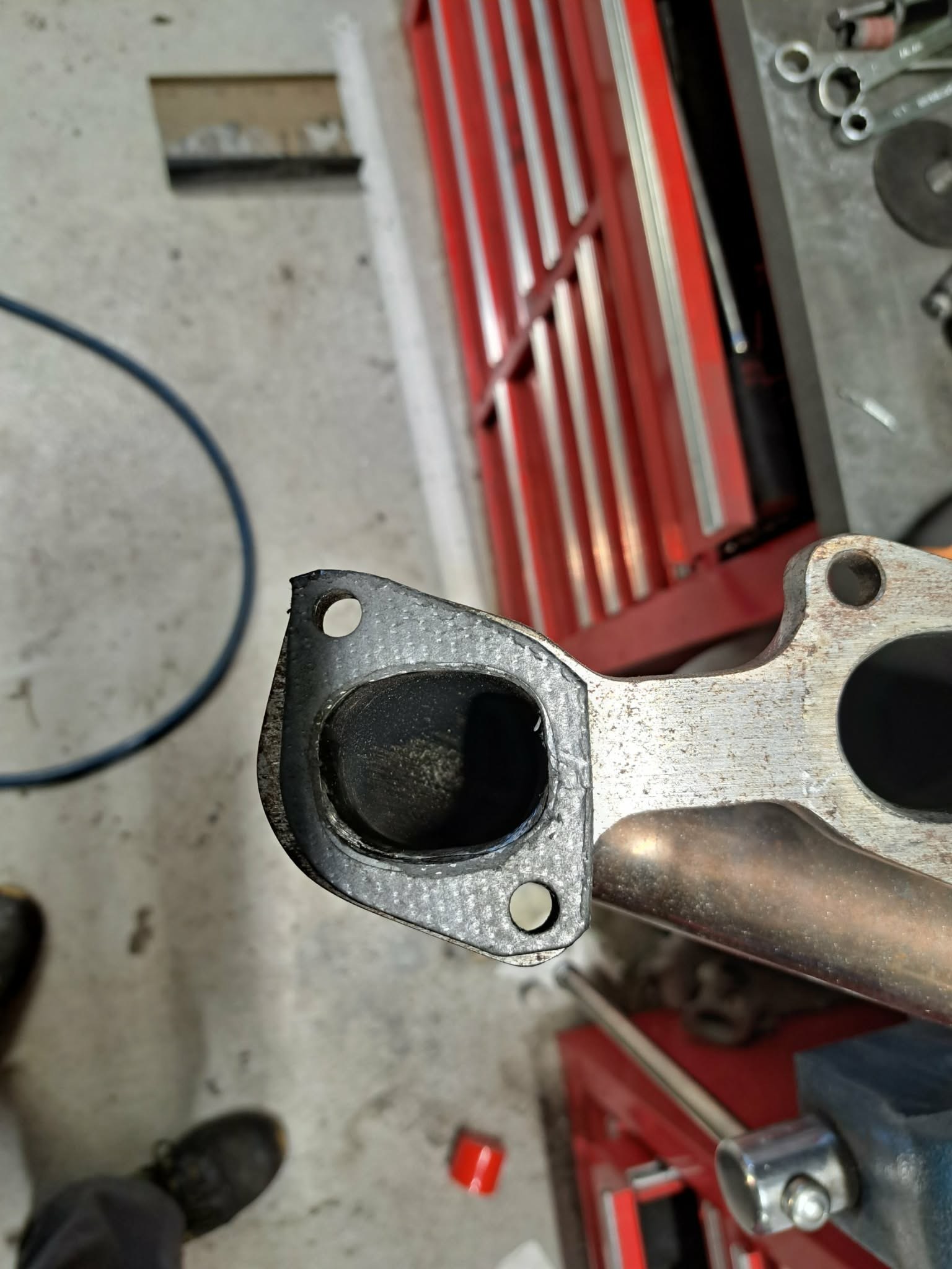

Nå er CP carillo stempler for CR 11:1 bestilt. 8-10 uker leveranstid da gjelder det å bli ferdig i motorrommet.... var og litt terskel fra eksoskanal til grenrør.... ble tilpasset .... ble frest litt på eksosportene og nå venter vi bare på stemplene så blir motor ferdig 🥳🥳

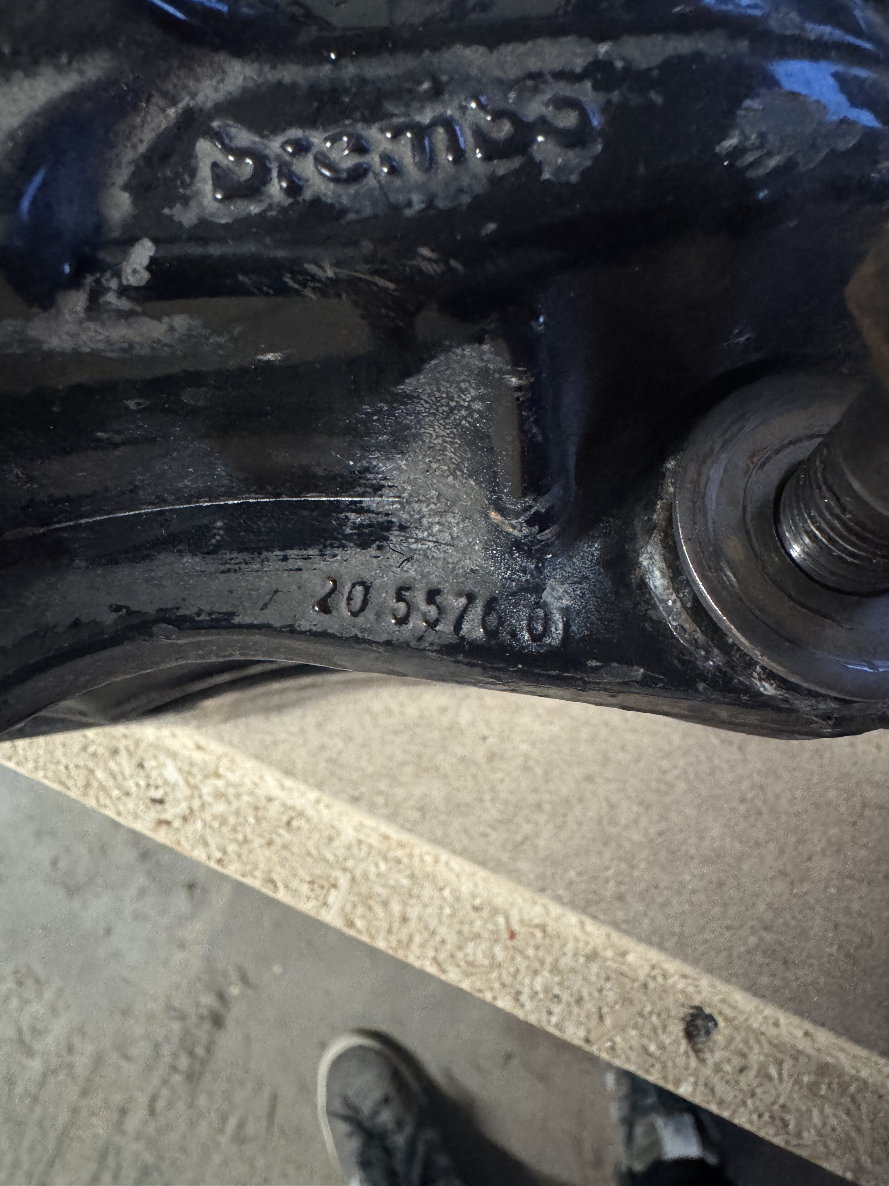

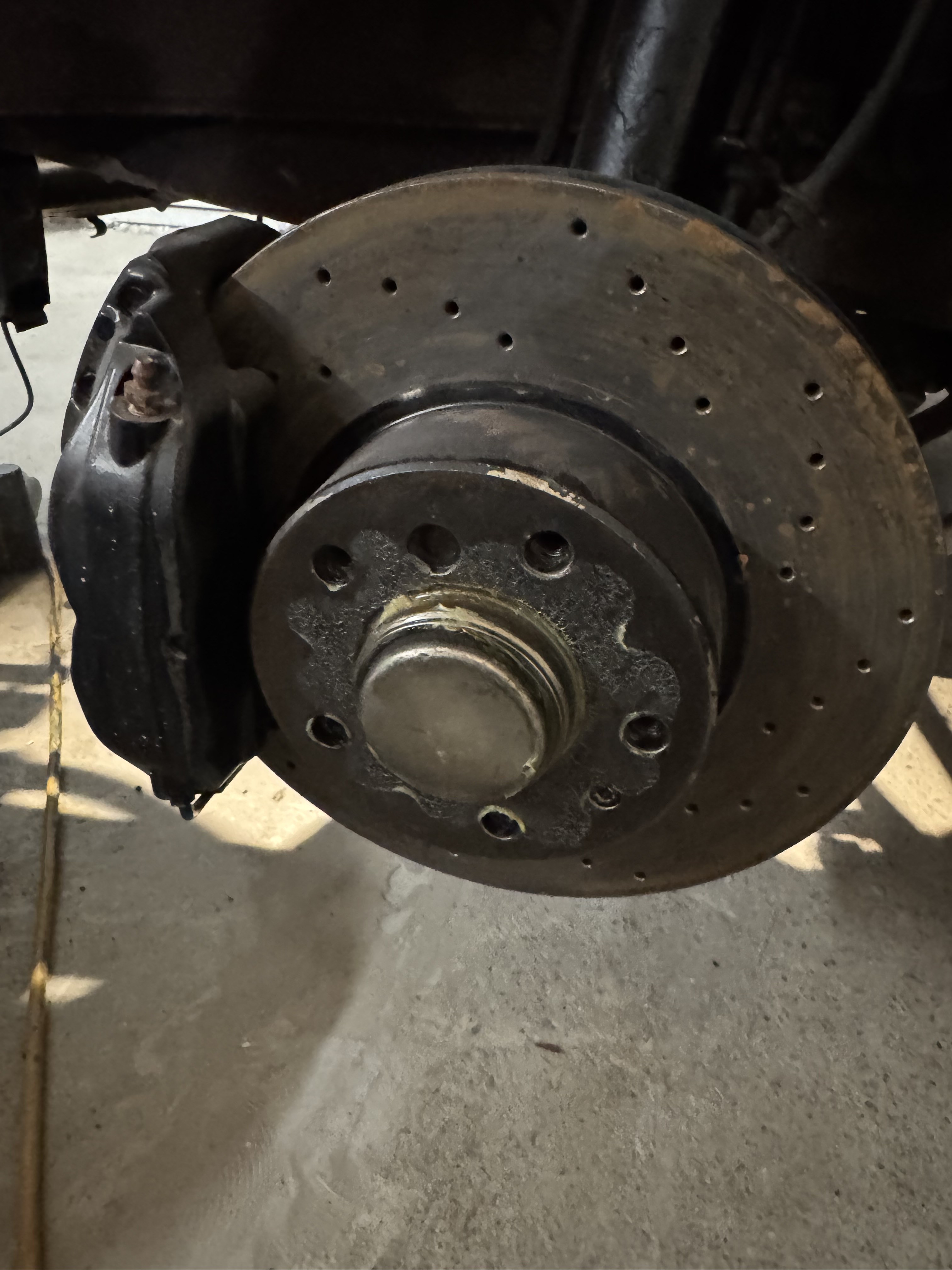

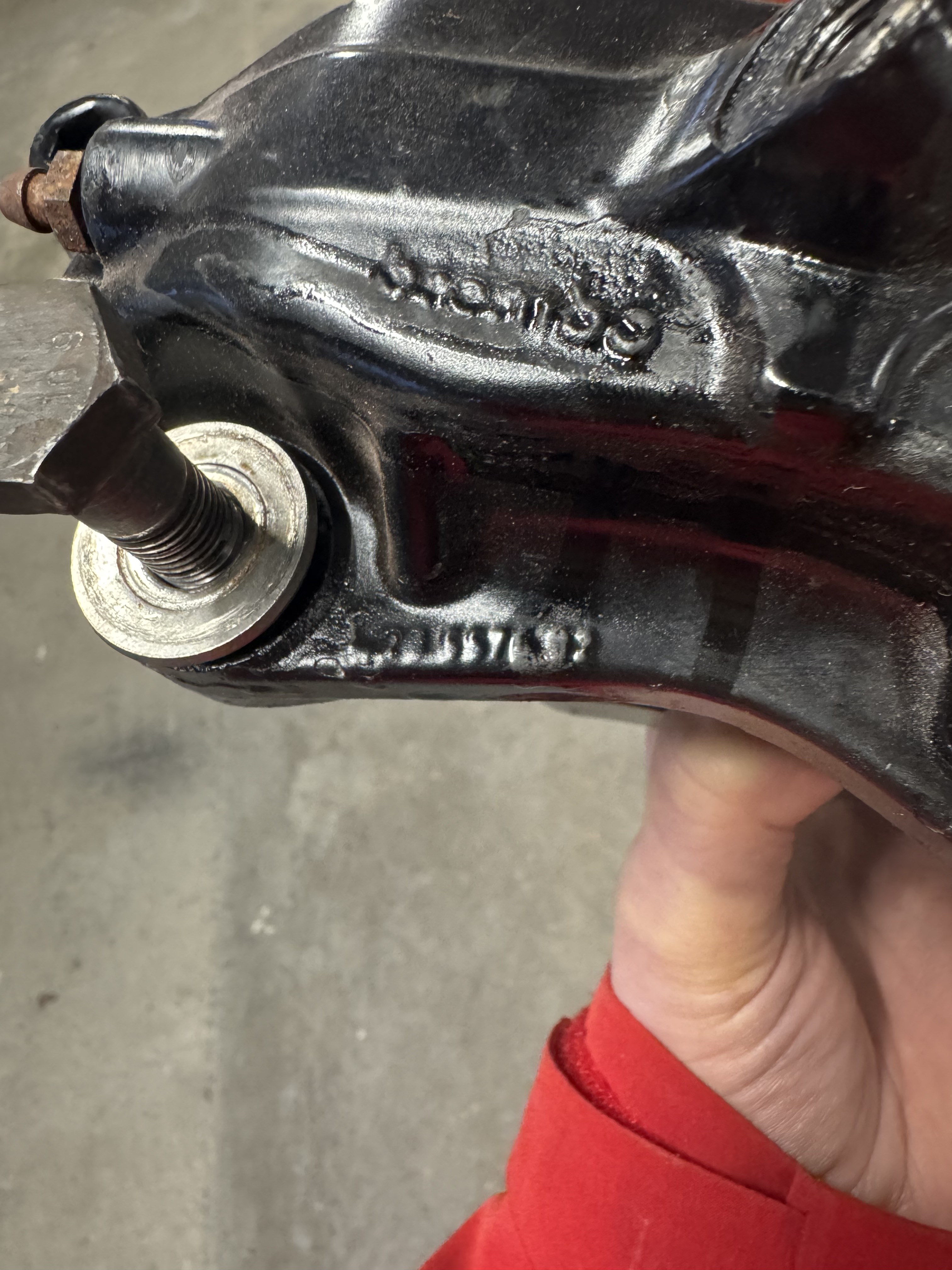

Det var e38 brembo 4 stempel calippere som var hacka inn i stolpene. fant delenr på calipper. skal visst være nye. Ser hvertfall rimelig ubrukt ut. er dette noe som noen trenger/ vill ha? skivene var selvfølgelig IKKE e38 740i- 324x30mm uten 302x28mm -som da er e34 540i eller e32 standardbremser. Var lagt en liten shims mellom calipper og feste for å sentrere med 1mm. dette med mindre avstand mellom festebolter(hullene utvidet innover i begge festene) gjorde at det er stor risiko for at calipper beveger på seg under bremsing. rimelig lite material igjen på den ene. men såg bra ut når de var montert.... det finnes braketter som gjør at e38 calipper passer med den større skiven. men de er vel ikke lovlige(e28goodies) og så må jeg da kjøpe nye skiver. enklest er vel å kjøpe e32 calippere(singelstempel- ikke like sexy)... så litt uplanlagte utgifter nå med nye stolper, calippere og stempler for motorn....
kult med positiv feedback!!🥰 Har fått beskjed om to fine brukte for 5k, syns det er bitte litt dyrt mtp at de må sandblåses og pulverlakkeres i tillegg. men så vokser ikke stolper for ABS i trær.... bare jeg får tak i stempler med ønsket spec så blir motorn ferdig. er straks ferdig med forstilling med nye deler og ordne i motorrom. Må skifte pakninger i girkasse....osv osv. men det er ikke fryktelig mye igjen
Problemet er vel å få alt beint slik at calipperene sitter riktig ift skivene. fylle inn med TIG og borre nye hull muligens- men der og legger man MYE varme i området og man kan jo lure på om det blir rigtig det heller....

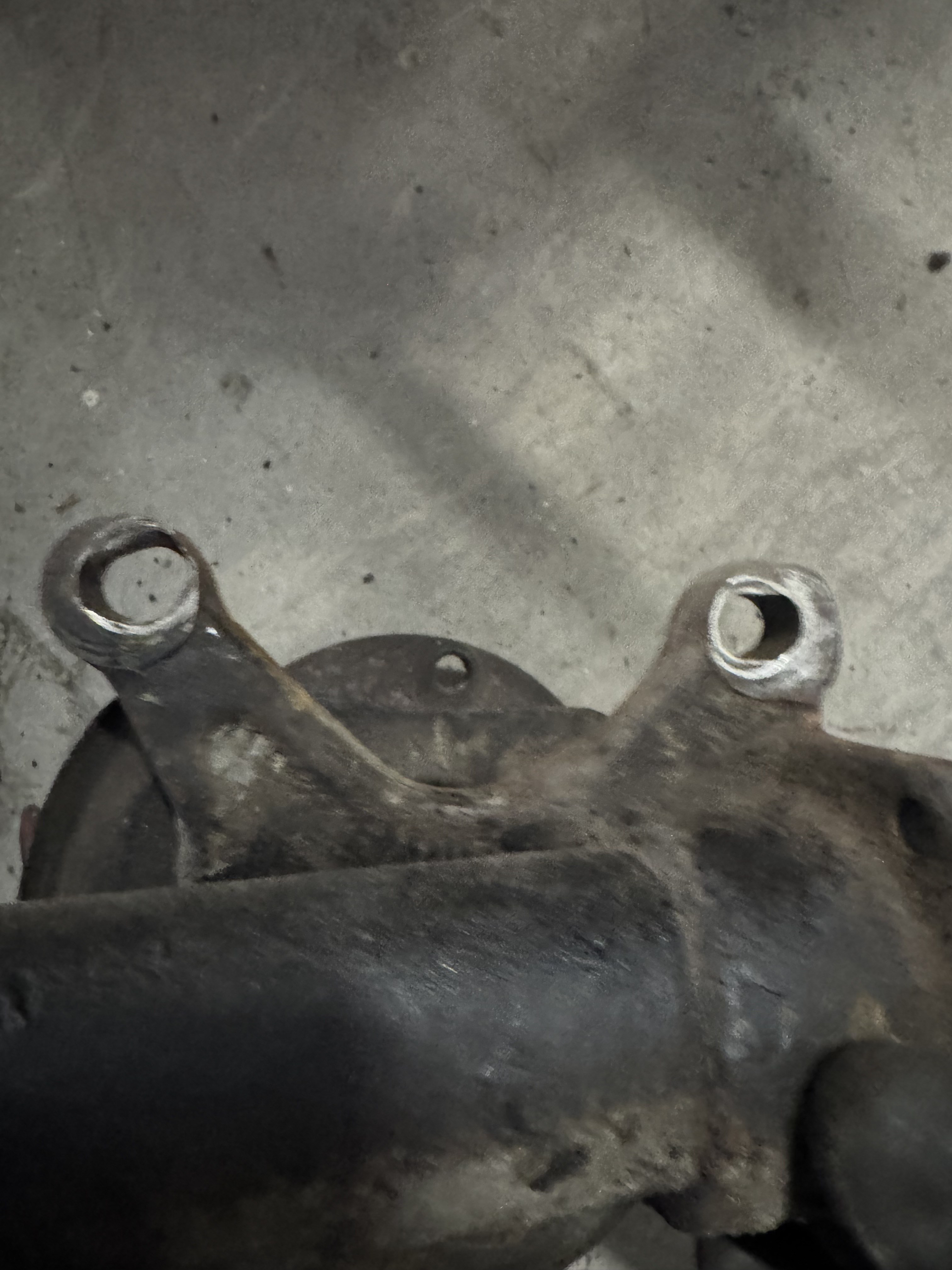

Ja, vet det. Ja, det er nettopp det han har fått til, bremsene var montert på når jeg kjøpte bilen. Han har utvidet hullene slik at bremsekalipperen kunne boltes på plass. ødelagt helt prima fjærbein.
Sto på bil, bilen hadde "oppgraderte bremser" Alt så veldig bra ut ved inspeksjon, dette ble åpenbart først etter at alt var demontert
Ja, da har jeg skrudd igjen. begynte å demontere høyre siden foran. runda seff av umbrakoen i bremseskiven. så tar jeg av calipperen og ser dette... sjekker da det fjærbenet som jeg tog løs tidligere... ja, akkurat samme der. erre faen mulig. Forrige eier har utvidet hullene for at calipperene skal passe. skulle angivelig være 4 stempel brembo fra 7-serie/e34. Disse skal jo være bolt on...han måtte ha brukt e38 eller noe. disse er vel ødelagt? faen, e28 ABS stolper vokser jo ikke på trær... faen Sakke

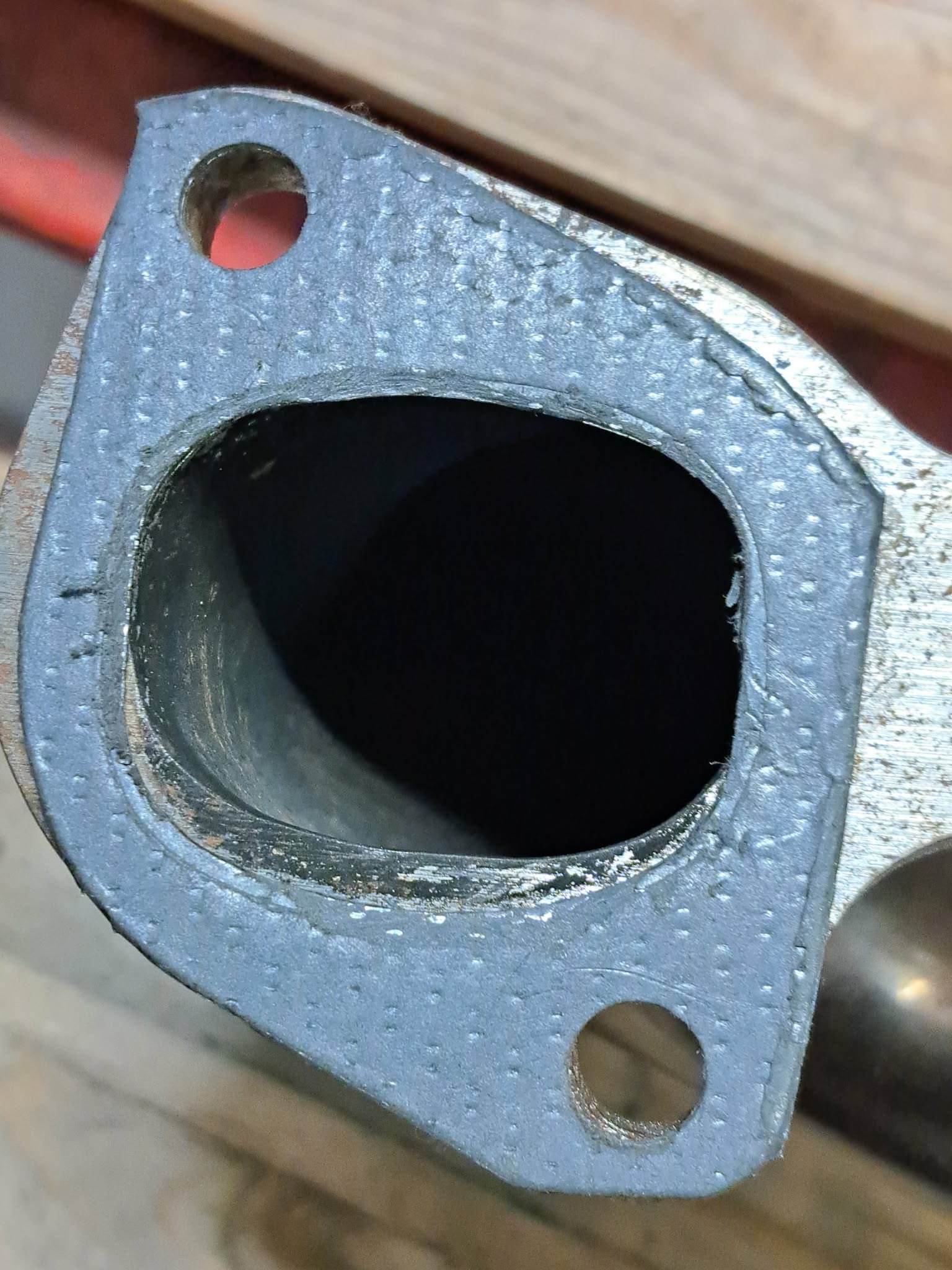

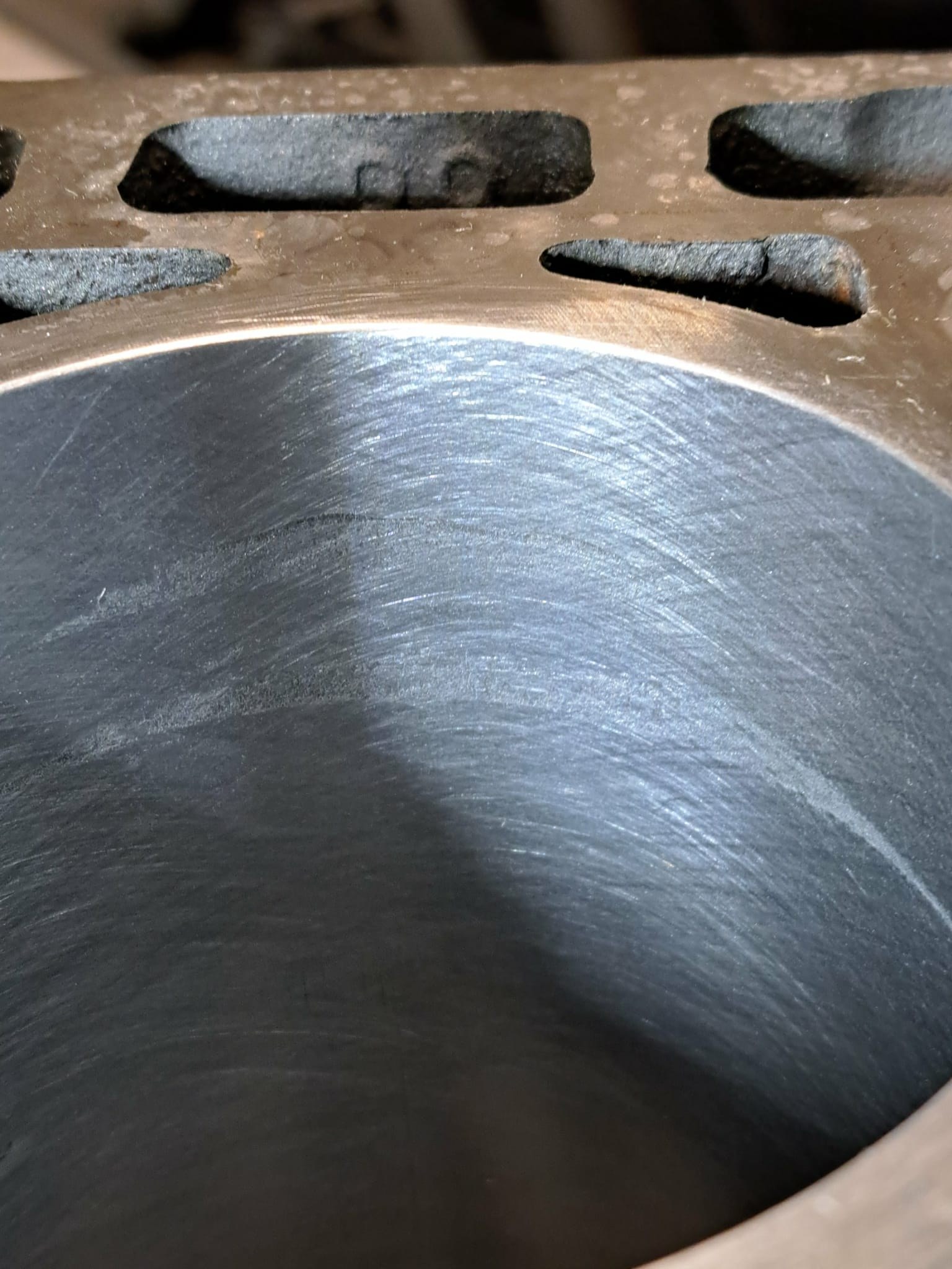

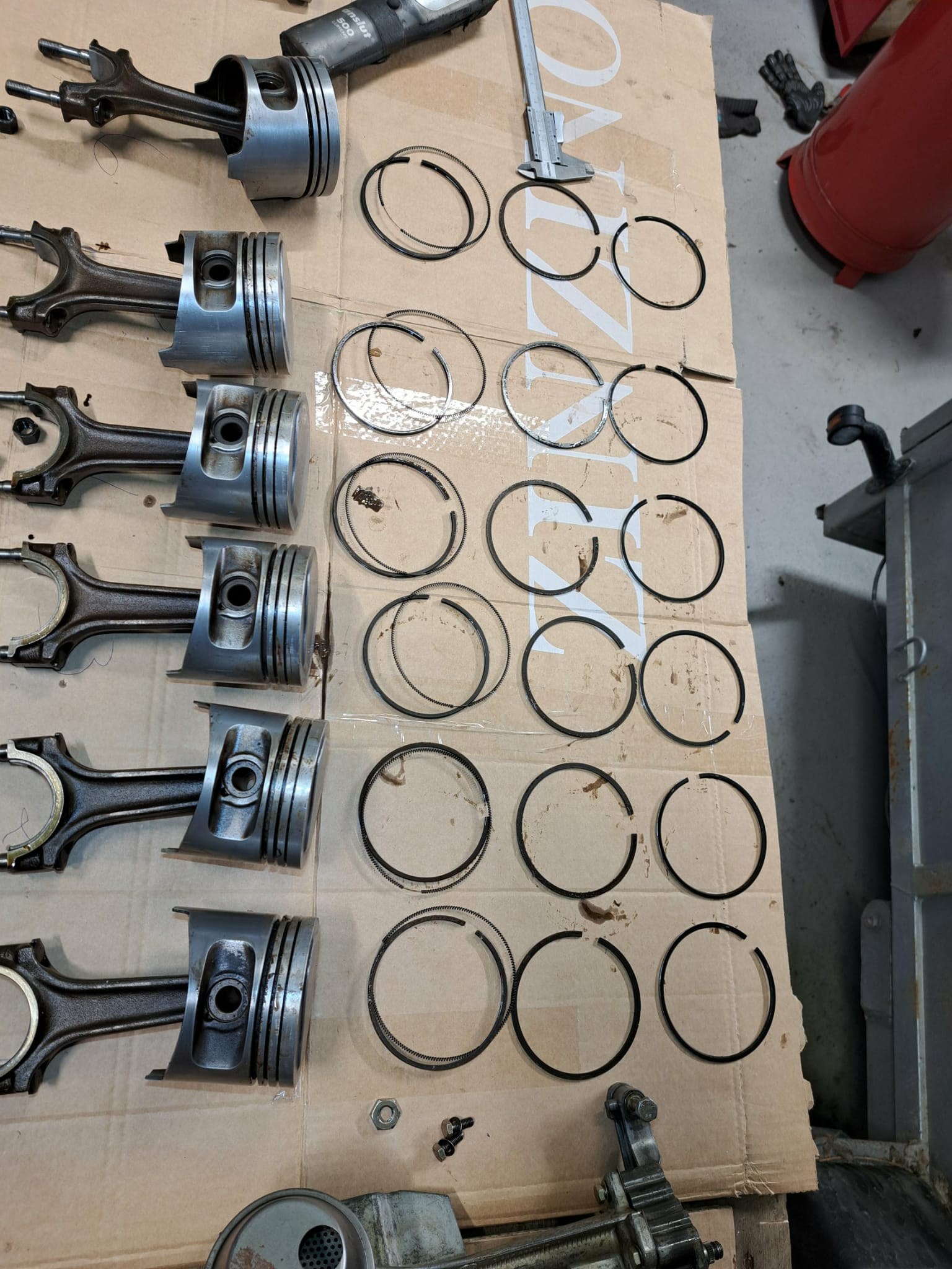

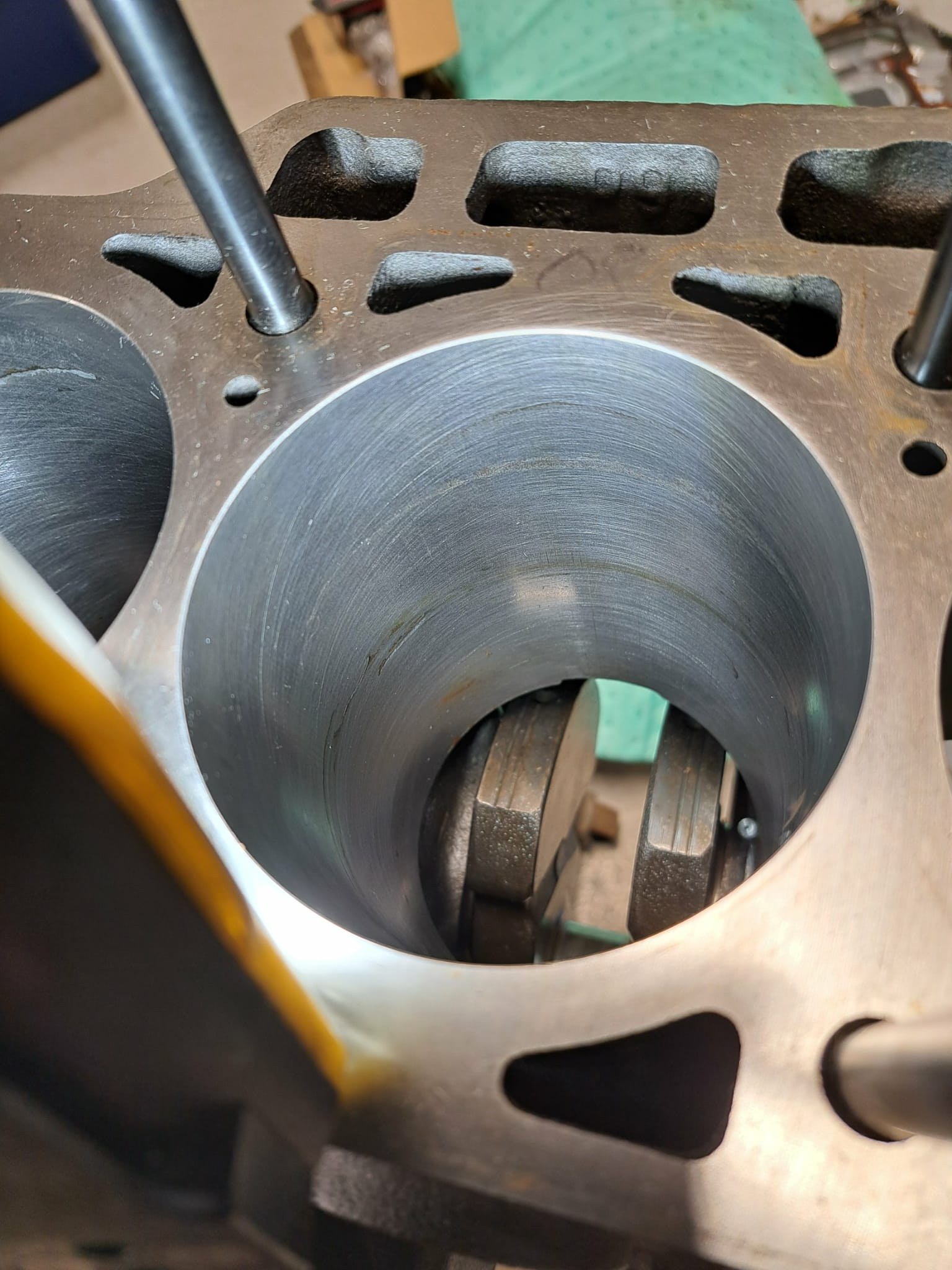

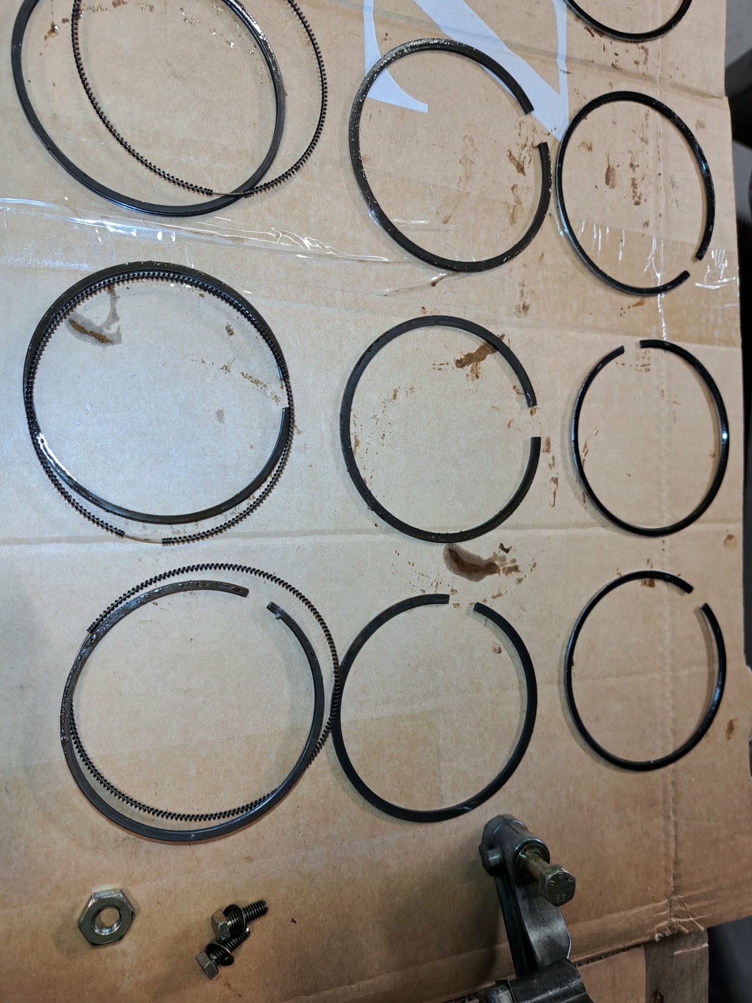

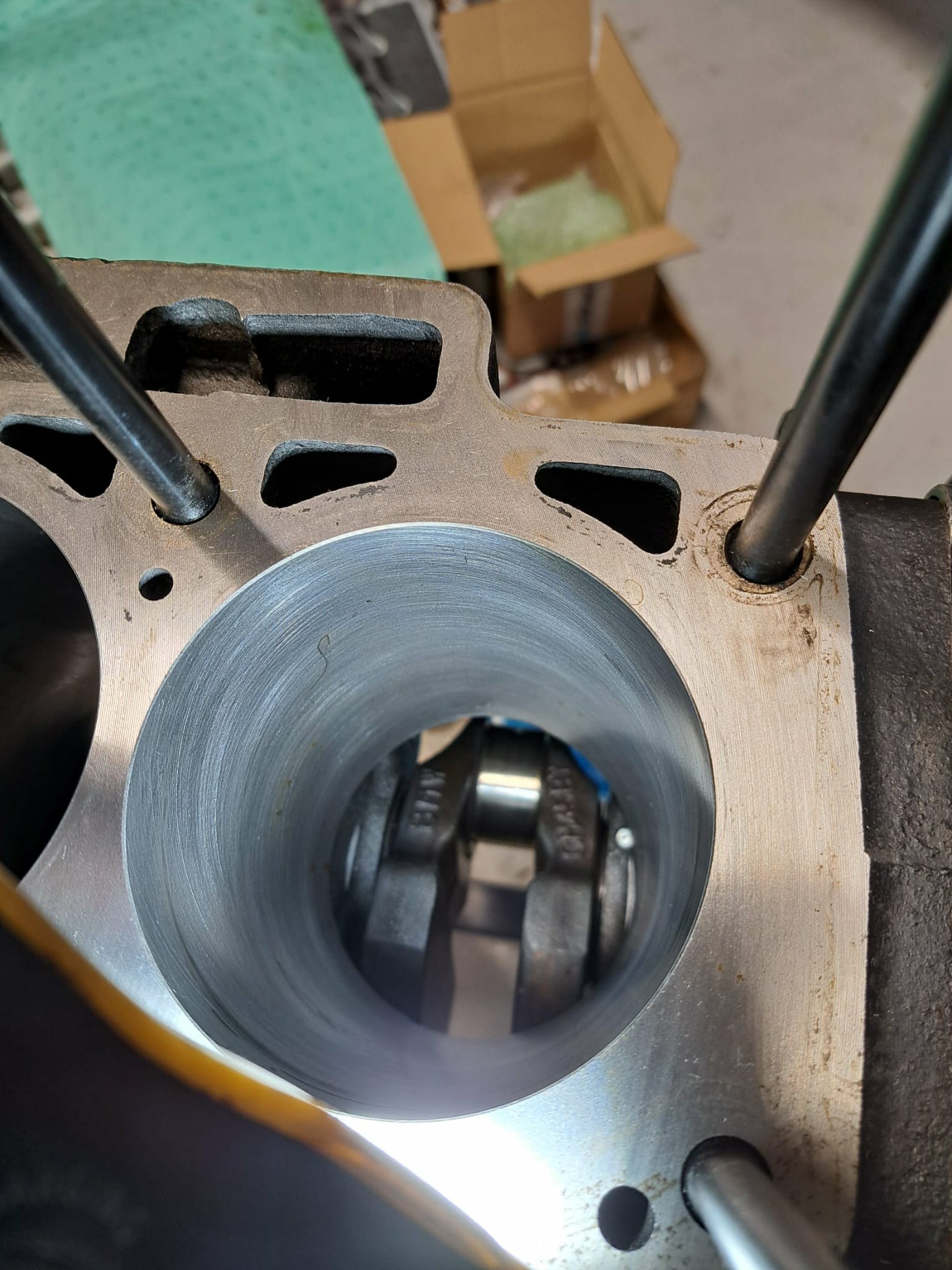

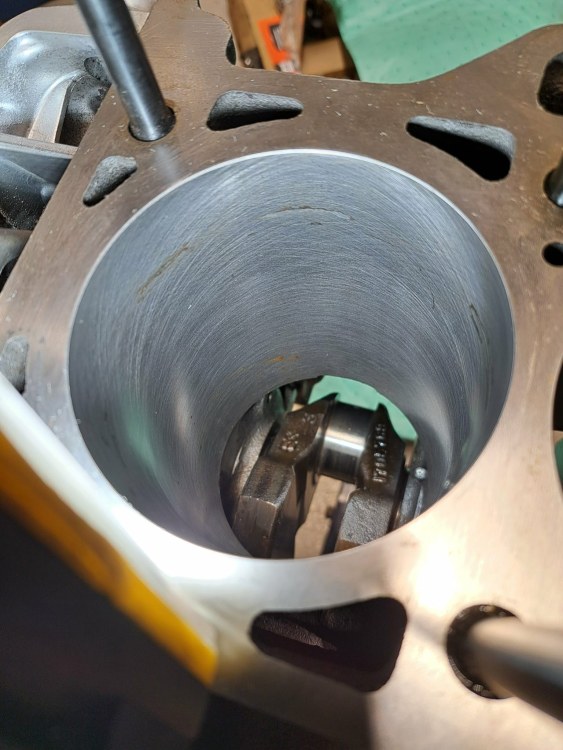

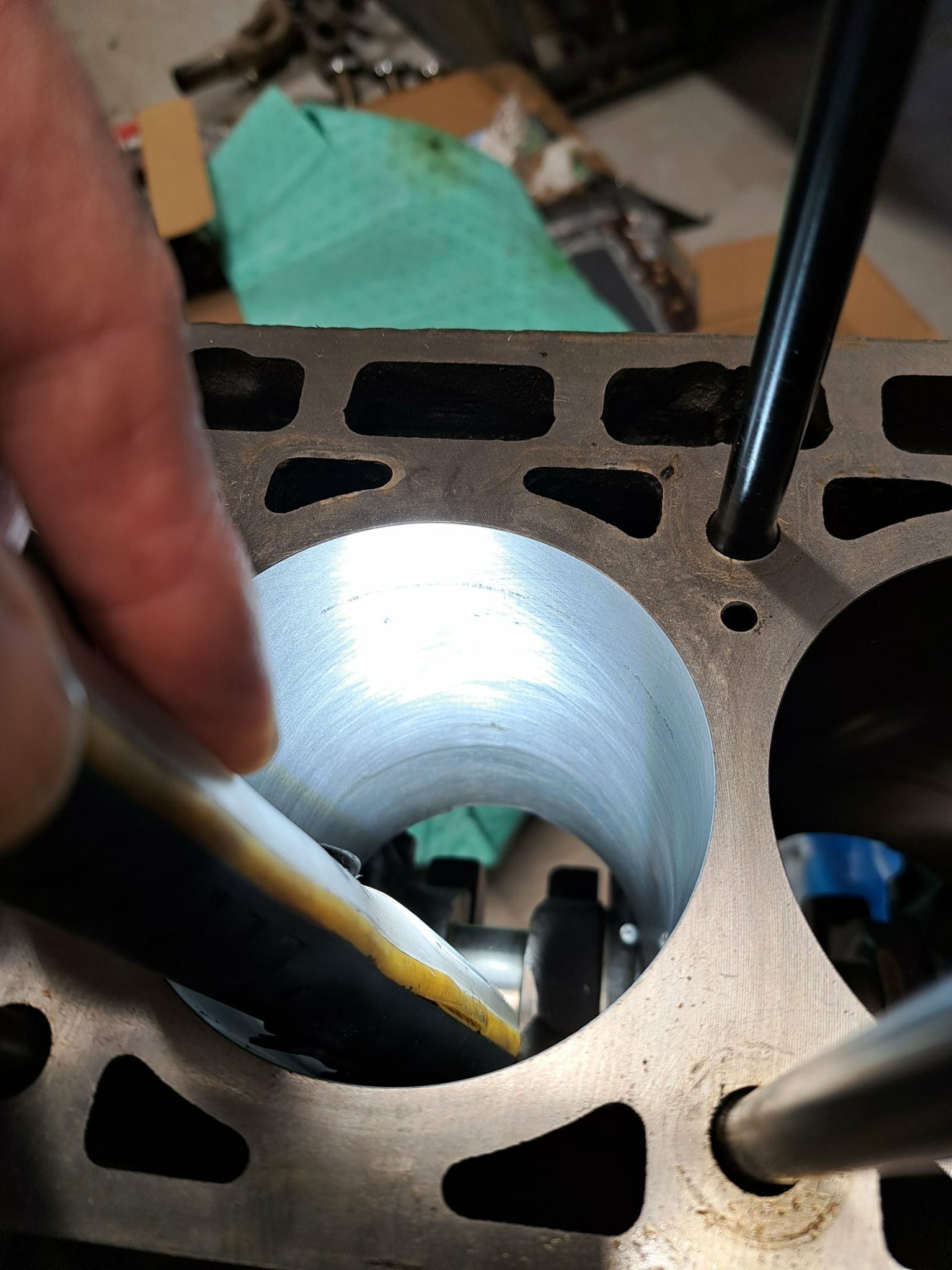

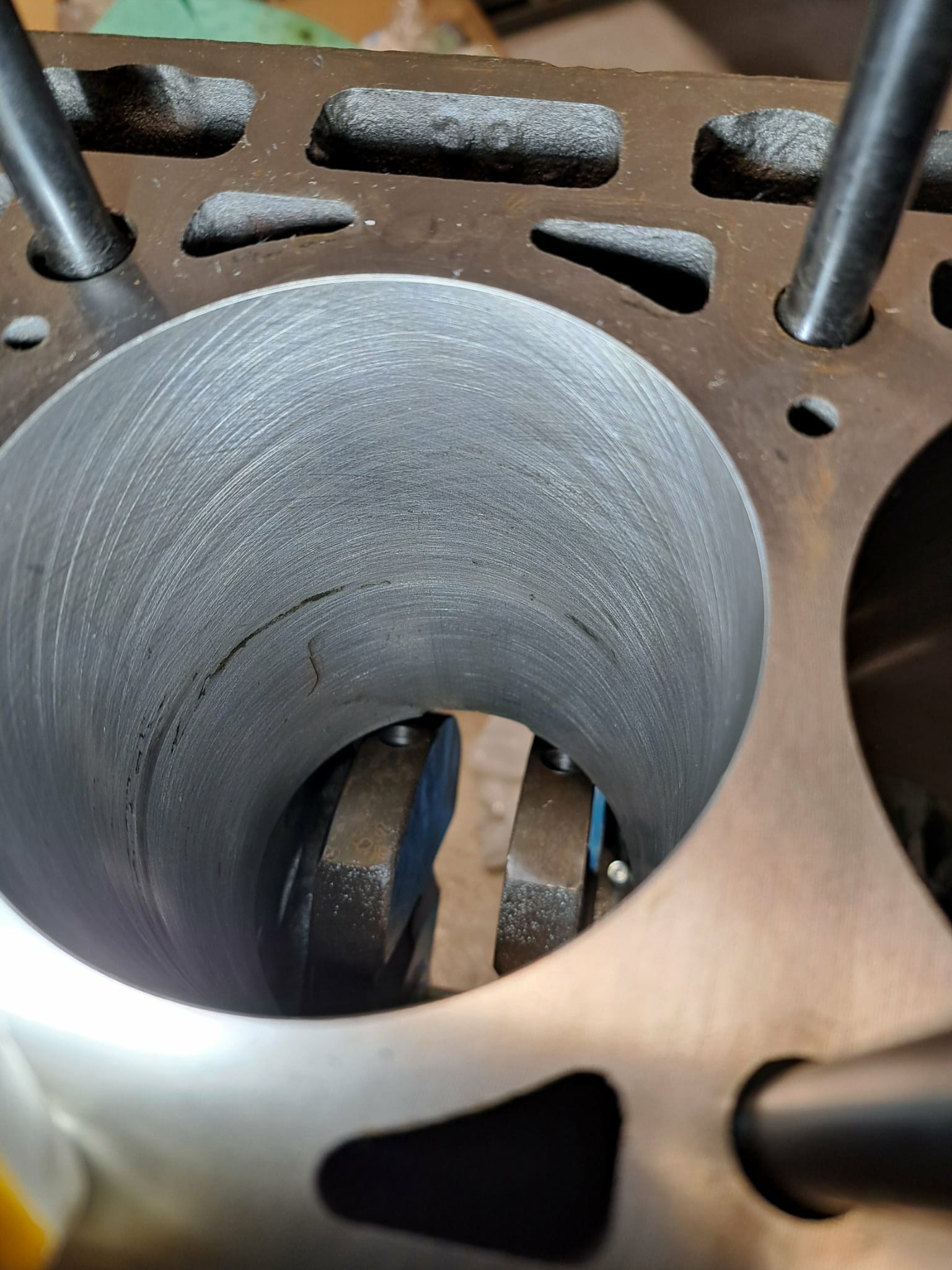

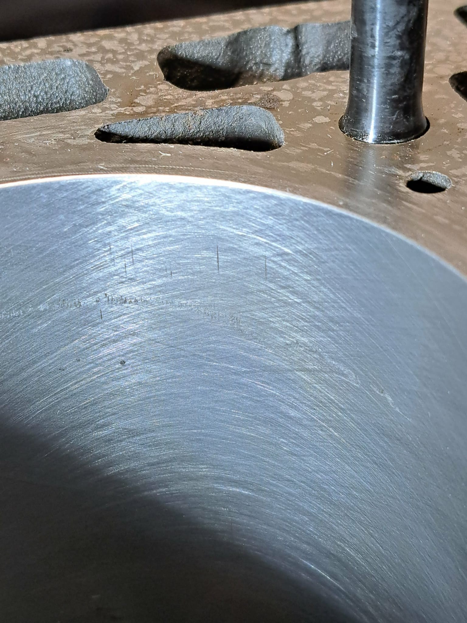

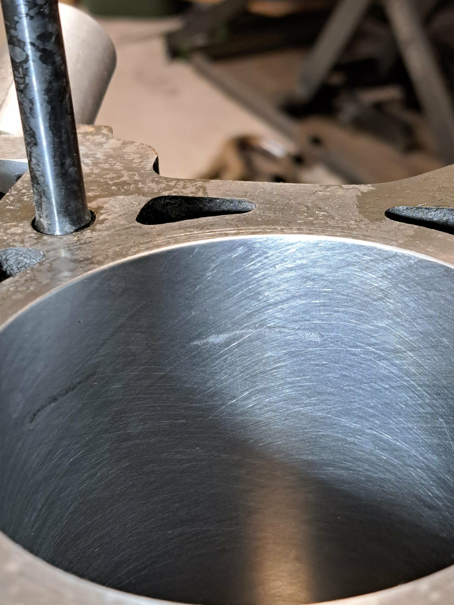

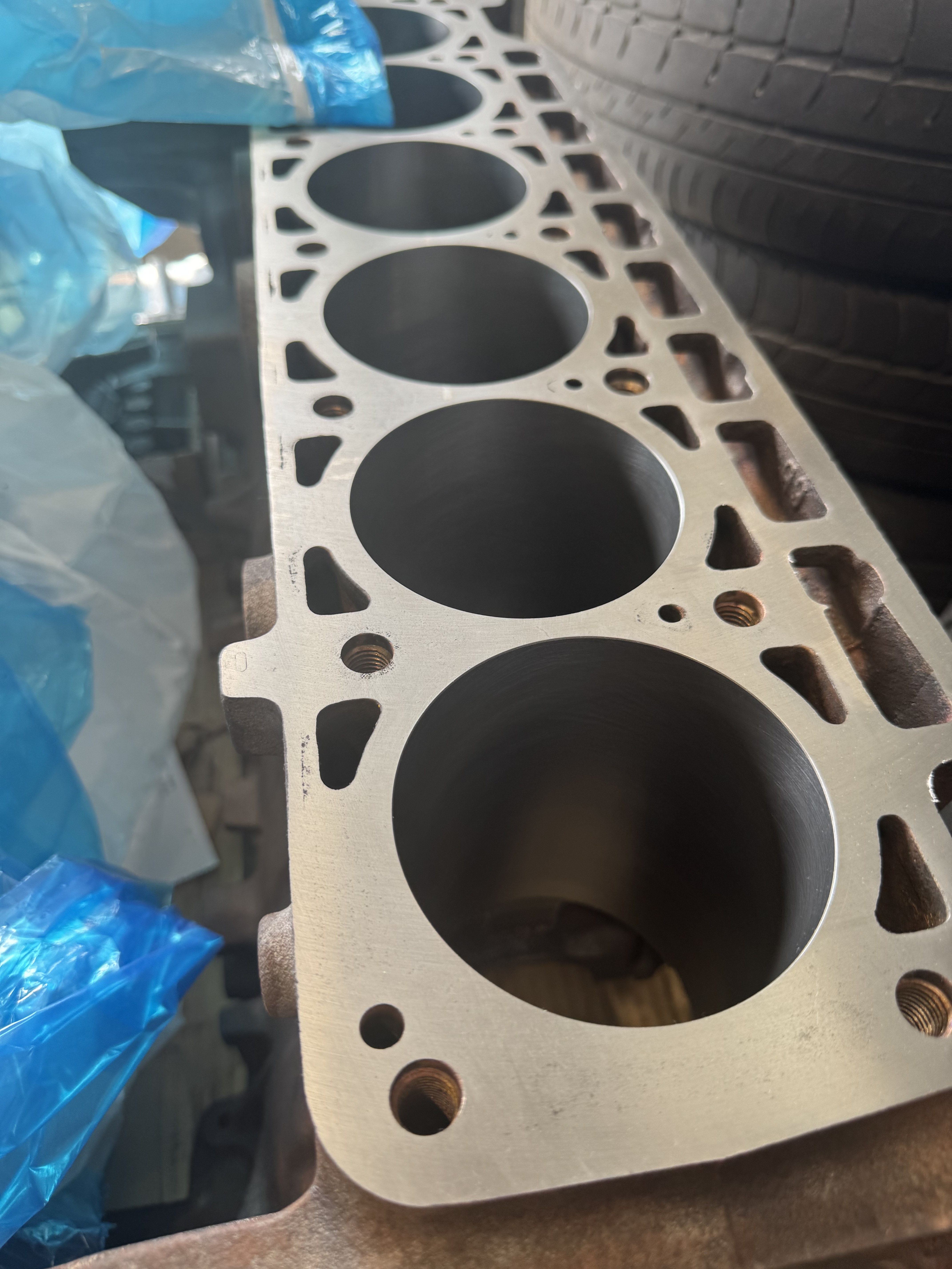

Tja, det går sakte som vanlig. Travel høst og ikke mye gjort på bilen. Motorbygg gikk fremover, men når alt ble demontert for inspeksjon(forrige eier hadde montert bunndelen ferdig) vi valgte å gjøre dette fordi det er investert en del penger og tid i toppen. Angivelig var blokken honet og dekket og det var nye ringer på stemplene. Viste seg at blokken var honet gamske mye, så ring gap var altfor stort. I tillegg var dype riper/merker i sylindrene - han som hjelper meg mente at det måtte ha vært et haveri med motorn tidligere. så blokka må bores. dette var jo en M106 turboblokk som ikke er original til bilen. sporene for oljeringene var også kokset igjen. Nå fulgte det med originalblokk heldigvis og denne er urørd- dessverre den og med noe korrosjon i sylindrene som gjør at den må og borres. PROBLEM finnes ikke oversize stempler å finne- mahle originale er listet på GS men virker å være NLA. finnes bare lavkompkolver til m30b34/5. mindre diameter finnes mere valg og til og med for m88/s38. men ikke sugemotor høykomp m30. god jul til meg. eneste alternativ: custom 3500+ moms /stk- heldigvis fant en firma i Finland (futurez.fi) som selger CP carillo rimeligere. Men billig er det ikke.

Ja, da har høsten kommet. som tidligere sagt, toppen var portet og flowmatchet til originalinsuget, det var store trinn mellom toppen, adaptere og insug. alt ble levert til Autotrim(Tore Østhus) her i trondheim og ble bearbeidet. otrolig hyggelig og dedikert mann dette!! Anbefales!!! hentet toppen, insuget etc. I dag- det ble en lang snakkestund om biler og motorer. Åpenbart at mannen er interessert i det han holder på med!! nå matcher alt og kan monteres sammen. er en liten ting - nedre kåpa til register er ikke planet sammen med blokka- og i og med at den sitter fiksert med guider så er det et lite høydeforskjell der- uheldig da toppakningen går over der- vil skape lekkasjer og ev. Problemer med nedstramming av toppen. godt at alt blir sjekket orntlig før ting blir satt sammen...
