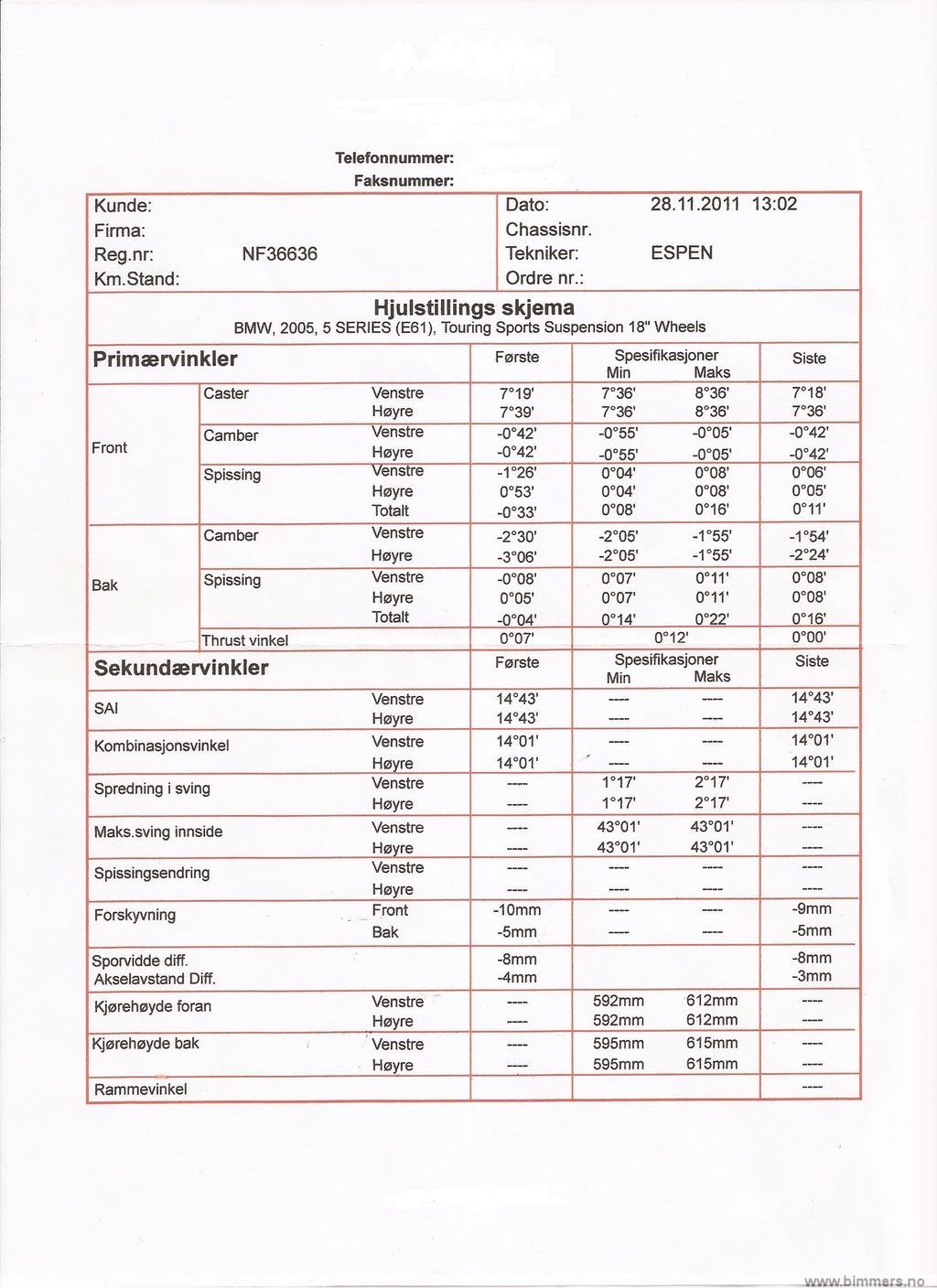

morkan Skrevet Juni 5, 2013 Skrevet Juni 5, 2013 Skal ha bilen på verksted for å justere bakstillingen i håp om å bli kvitt den forbaska slitasjen på innerskulderen på bakdekkene,hadde en justering i November men har byttet knirkeforingene siden den gang.Bilen er senket så regner ikke med at det blir helt perfekt men håper det blir bedre enn det er nå. Det jeg nå lurer på er om det lønner seg å justere spissingen ut på maks eller litt over? har lest att noen anbefaler dette, er det noen som har noen erfaringer med dette? ser forøverig på hjulstillings skjemaet at camber på h-bakhjul er utenfor min. spesifikasjoner - det er også på h.siden slitasjen er verst. Er det noen som har funnet en løsning på dette på sin 5èr?
ealoken Skrevet Juni 6, 2013 Skrevet Juni 6, 2013 Indre foringer på nedre bærearm ( den store ) blir slitt, da får du de problemene du har.

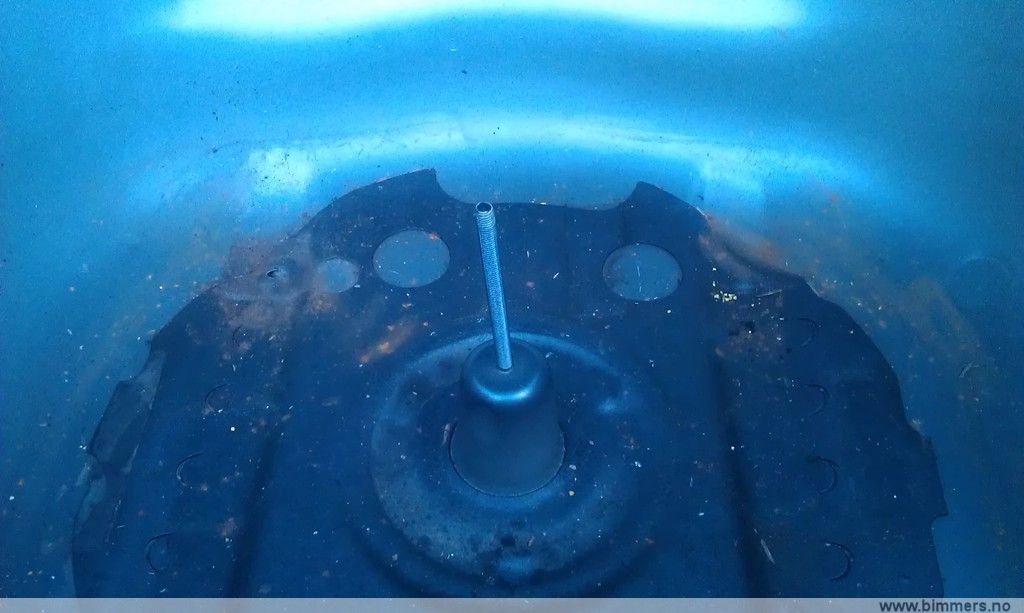

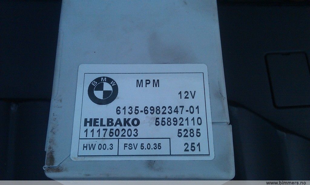

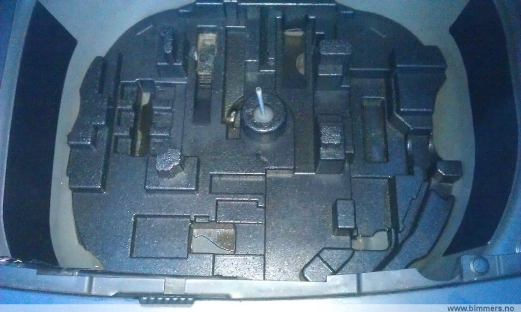

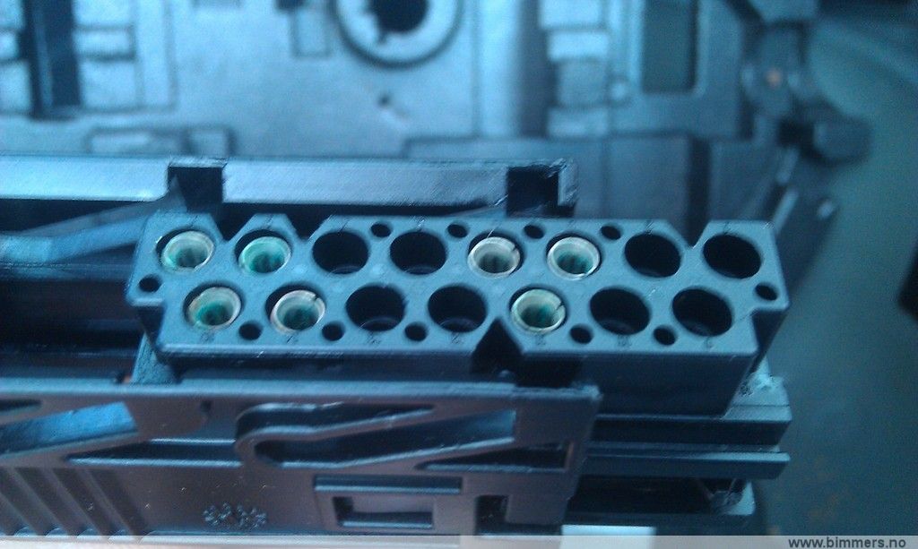

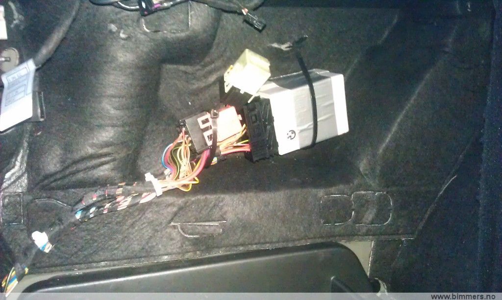

landrange Skrevet Juni 6, 2013 Skrevet Juni 6, 2013 Ja stor var spenningen da jeg løftet ut deksler i res.hjulsbrønnen. Trengte ikke skru av sidedeksler, fikk av bunndeksel bare ved å presse ut på hver side. Det var tørt under der, med tydelige spor etter at det har vært vann der. Man kan se kanten rundt: Micro Power Mudule: Her lå Mpm og 2 andre bokser samt 3 relèer: Her ligger de nå! Kontakten til Mpm er tydelig irret: Fikk renhjort så godt jeg kan og koblet på igjen. Normal amp måles etter dette Nå står batteriet på lading. Vet ikke om dette faktisk har løst problemet, vi får se om noen dager!
kalinkamaen Skrevet Juni 6, 2013 Skrevet Juni 6, 2013 Ja stor var spenningen da jeg løftet ut deksler i res.hjulsbrønnen. Trengte ikke skru av sidedeksler, fikk av bunndeksel bare ved å presse ut på hver side. Det var tørt under der, med tydelige spor etter at det har vært vann der. Man kan se kanten rundt:[ Bilde ] Micro Power Mudule: [ Bilde ] Her lå Mpm og 2 andre bokser samt 3 relèer: [ Bilde ] Her ligger de nå! [ Bilde ] Kontakten til Mpm er tydelig irret: [ Bilde ] Fikk renhjort så godt jeg kan og koblet på igjen. Normal amp måles etter dette Nå står batteriet på lading. Vet ikke om dette faktisk har løst problemet, vi får se om noen dager! Wow kjempe flott. Jo det kan faktisk ha løst problemet ditt, ikke altid det skal mer til. Hadde samme opplevelse på min diversity antenne oppe i bakluka. tørket og gjorde rent så funket det. Ser du har skrevet at du har problemer med fjernkontrollen din. Kan du beskrive det her? Her har du en DIY hvordan du får sjekket kablene dine for brudd og Diversity antennen for fukt. http://www.google.no/url?sa=t&rct=j&...47380653,d.bGE t's really easy to do this. Open the rear window (only the window, not the entire trunk) You see 4 plastic covers on the inside at the top of the window, remove them with a small screwdriver or a knife Now you see underneed each cover a torx screw, remove all 4 of them Now you can slide the spoiler downwards and it will come off. Be carefull not to harm the flatcables attached to it. Underneath the spoiler you will see a black plastic box where the flatcables run into, this is the housing of the antenna amplifier Open this housing by pulling the top lid off Now you can remove the flatcables from the antenna amplifier, remove the other wires and water hose from the spoiler and put the spoiler aside The white plastic box is the antenna amplifier. It's bolted to the car with 2 screws in the middle, remove them and remove the box Now you can open the box and check for corrosion.
