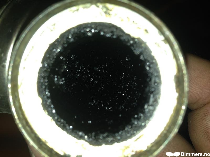

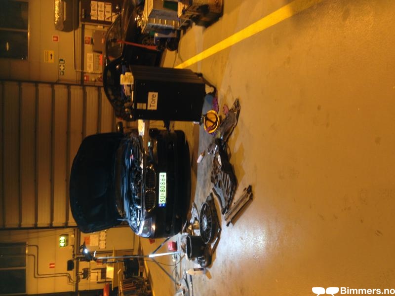

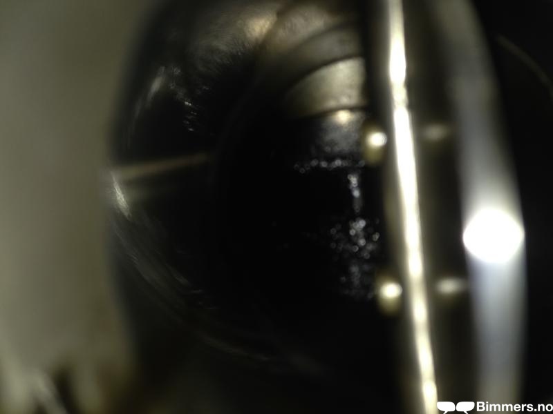

Espelae Skrevet Januar 31, 2014 Skrevet Januar 31, 2014 fikk skiftet termostatene (agr og hoved termostat) på onsdag, fy faen så mye drit det var inni systemet, fastbrent eksos/partikkler til tusen, lå tykkt i tykt. eksos kjøleren var 99% tett! ventilen var og full av møkk, samt eksos manifoilen?fikk renset alt helt til eksos manifoilen. men positive er at nå gikk jeg fra 60 grader max temp, til stabil 92 grader drifts temp! forbruket gikk faktisk ned nesten 1 dl på milen og. fikk byttet ryggelys bryteren og, (ryggelyset var treigt med å komme på, dermed kom rygge kamera og treigt på) + luft filter som hadde sett bedre dager! bare olje skift og 4 hjuls kontroll igjen før den er i tipp topp! føles godt ligger ved noen stemnings bilder (bildet er sladdet noen steder for firmaet sitt personvern, og bilder med bygnings struktur er IKKE lov å dele )
kalinkamaen Skrevet Januar 31, 2014 Skrevet Januar 31, 2014 fikk skiftet termostatene (agr og hoved termostat) på onsdag, fy faen så mye drit det var inni systemet, fastbrent eksos/partikkler til tusen, lå tykkt i tykt. eksos kjøleren var 99% tett! ventilen var og full av møkk, samt eksos manifoilen? fikk renset alt helt til eksos manifoilen. men positive er at nå gikk jeg fra 60 grader max temp, til stabil 92 grader drifts temp! forbruket gikk faktisk ned nesten 1 dl på milen og. fikk byttet ryggelys bryteren og, (ryggelyset var treigt med å komme på, dermed kom rygge kamera og treigt på) + luft filter som hadde sett bedre dager! bare olje skift og 4 hjuls kontroll igjen før den er i tipp topp! føles godt ligger ved noen stemnings bilder IMG_0683.JPG IMG_0680.JPG IMG_0685.JPG redda.jpg (bildet er sladdet noen steder for firmaet sitt personvern, og bilder med bygnings struktur er IKKE lov å dele ) Heisan. Var det en grei og enkel jobb? Kommer man til vannpumpa i samme slengen?
Espelae Skrevet Januar 31, 2014 Skrevet Januar 31, 2014 fikk skiftet termostatene (agr og hoved termostat) på onsdag, fy faen så mye drit det var inni systemet, fastbrent eksos/partikkler til tusen, lå tykkt i tykt. eksos kjøleren var 99% tett! ventilen var og full av møkk, samt eksos manifoilen? fikk renset alt helt til eksos manifoilen. men positive er at nå gikk jeg fra 60 grader max temp, til stabil 92 grader drifts temp! forbruket gikk faktisk ned nesten 1 dl på milen og. fikk byttet ryggelys bryteren og, (ryggelyset var treigt med å komme på, dermed kom rygge kamera og treigt på) + luft filter som hadde sett bedre dager! bare olje skift og 4 hjuls kontroll igjen før den er i tipp topp! føles godt ligger ved noen stemnings bilder IMG_0683.JPG IMG_0680.JPG IMG_0685.JPG redda.jpg (bildet er sladdet noen steder for firmaet sitt personvern, og bilder med bygnings struktur er IKKE lov å dele ) Heisan. Var det en grei og enkel jobb? Kommer man til vannpumpa i samme slengen? jobben var ganske rett fram, slet litt med en slange som var vanskelig å få av (den var så kort) eller må av med deksler på topp, radiator viften må ut, også må eksos kjøleren av. så er det 4 bolter noen noen slanger som må av. brukte vell 4 timer på bytte av, agr, termostat, hoved termostat, ryggelys bryter og luft filter. inni tiden hadde vi et lite uhell og, glemte å ta på en låse splint på slange til hoved termostat, så når systemet var ferdig luftet og den ble rust godt, poppet jo den slange av og spylte meg med en del vann (heldigvis det skjedde der og ikke på veien) agr termostaten er 2 bolter og en slange klemme. anbefaler å ha liggende slange klemmer siden det er sånn engangs klemme på org! angående vannpumpen vet eg ikke, var ikke på jakt etter den så så ikke etter den. kommer til turboen då fikk skjekket om det var noe side veis bevegelse i den.
