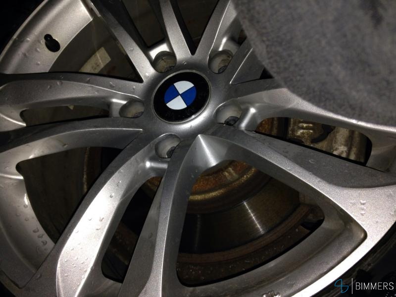

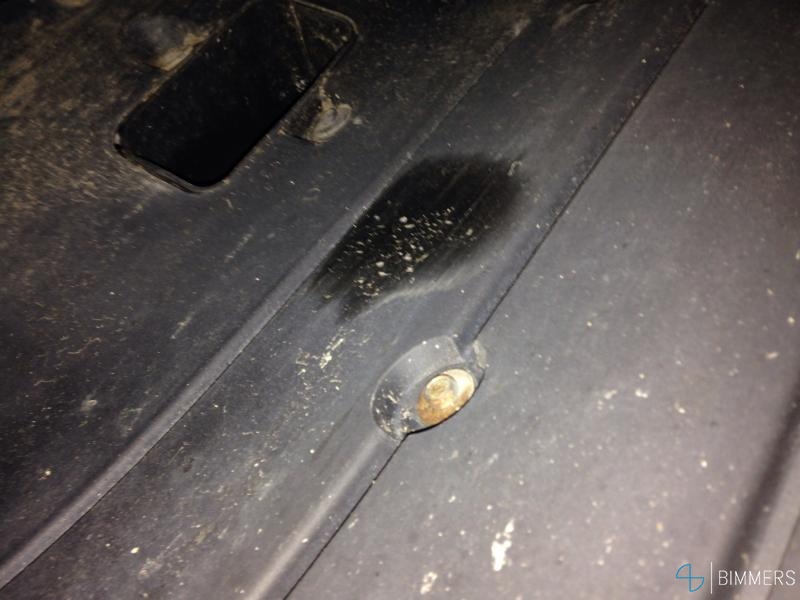

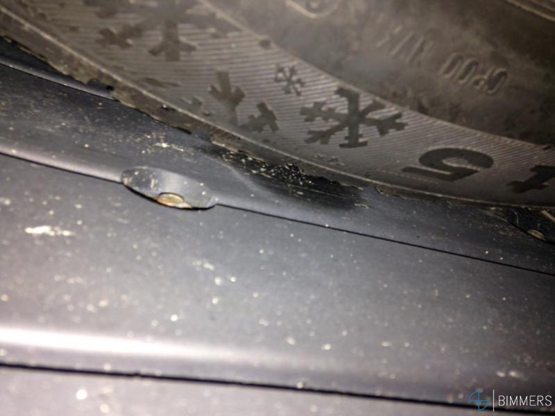

Bimmerns Skrevet November 17, 2014 Skrevet November 17, 2014 Har nettop skiftet dekk, til vinter 225/55 R17, dekka treffer på forsiden av inneskjermen. Der det er vått har dekket truffet på beggesidene, hva kan det være? Også ser det ut som bremse skiva ikke slites jevnt, den lager også hyyl! Etter klosse skift
wicky124 Skrevet November 17, 2014 Skrevet November 17, 2014 Hev bilen og bytt skiver....Lenge siden skivene blei bytta?
Saltkjelen Skrevet November 17, 2014 Skrevet November 17, 2014 Du har på helt feil dekk, og det er nok den overveiende årsaken til at de tar i innerskjermen. Standard dekkdimmensjon for E60/E61 er 225/55-16. Din dekkdimmensjon gir 3,81% differanse og nesten 2,5cm i økt diameter.
Bimmerns Skrevet November 18, 2014 Skrevet November 18, 2014 Takk for begge svar, Du som sier at bilen bør heves!? Kan det være at fjæra er slitne? Men det skjedde rett etter dekkskift! Saltkjelen det jeg lurer på i henhold til diameter, det har stått 18" felger med 245/45/18 på den, tenker du fortsatt at det er dekka som kan være problemet?
Otis Skrevet November 18, 2014 Skrevet November 18, 2014 Dekket er for stort, du skal ha 245/40/18 og ikke 245/45/18 og da blir det 225/50/17 og ikke 225/55/17. Men 245/40/18 mot 225/55/17 så er det en differanse på 4% som er lovlig, men bilen liker det ikke.
wicky124 Skrevet November 18, 2014 Skrevet November 18, 2014 Sorry..blandet deg med en annen tråd her på forumet (eiern hadde coilovers)... Er nok bare som alle sier, feil rulleomkrets...
