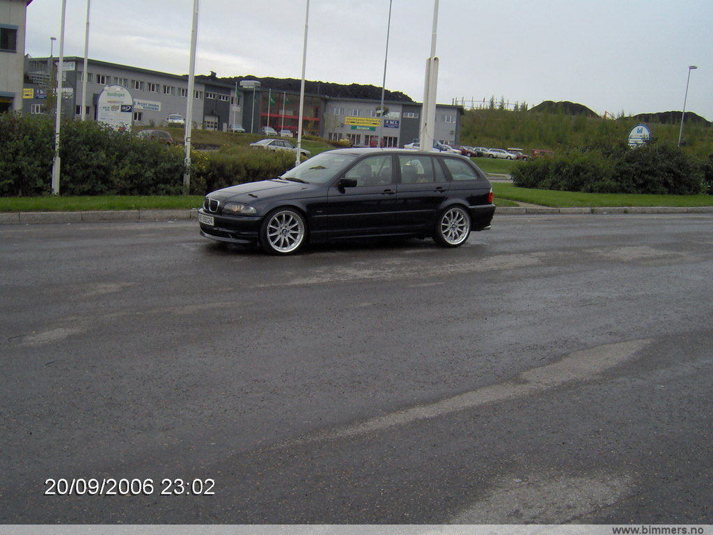

jeg monterte ebach fjører og bilstein dempere på min bmw 320d 2001 modell.det var rett og slett en super kjøremaskin.passe mykt på vei men stivt nokk til å kjøre på innsiden av div audier på acr.den rullet på 19" felger.
min bror hadde hr på sin 320d 2004 modell og den bilen var fryktelig vond å kjøre alt for hard og alt for stiv denne kjørte på orginale 18" felger!
har en kompiss som monterte hr coilovers på sin bmw 540 2000 modell disse ble plukket av igjen rimelig fort da bilen ble alt for stive for vanlige veier.
min konklusjon er hr=hardt og eibach=hardt nok.
legger ved et bilde av min 320d med eibach.
