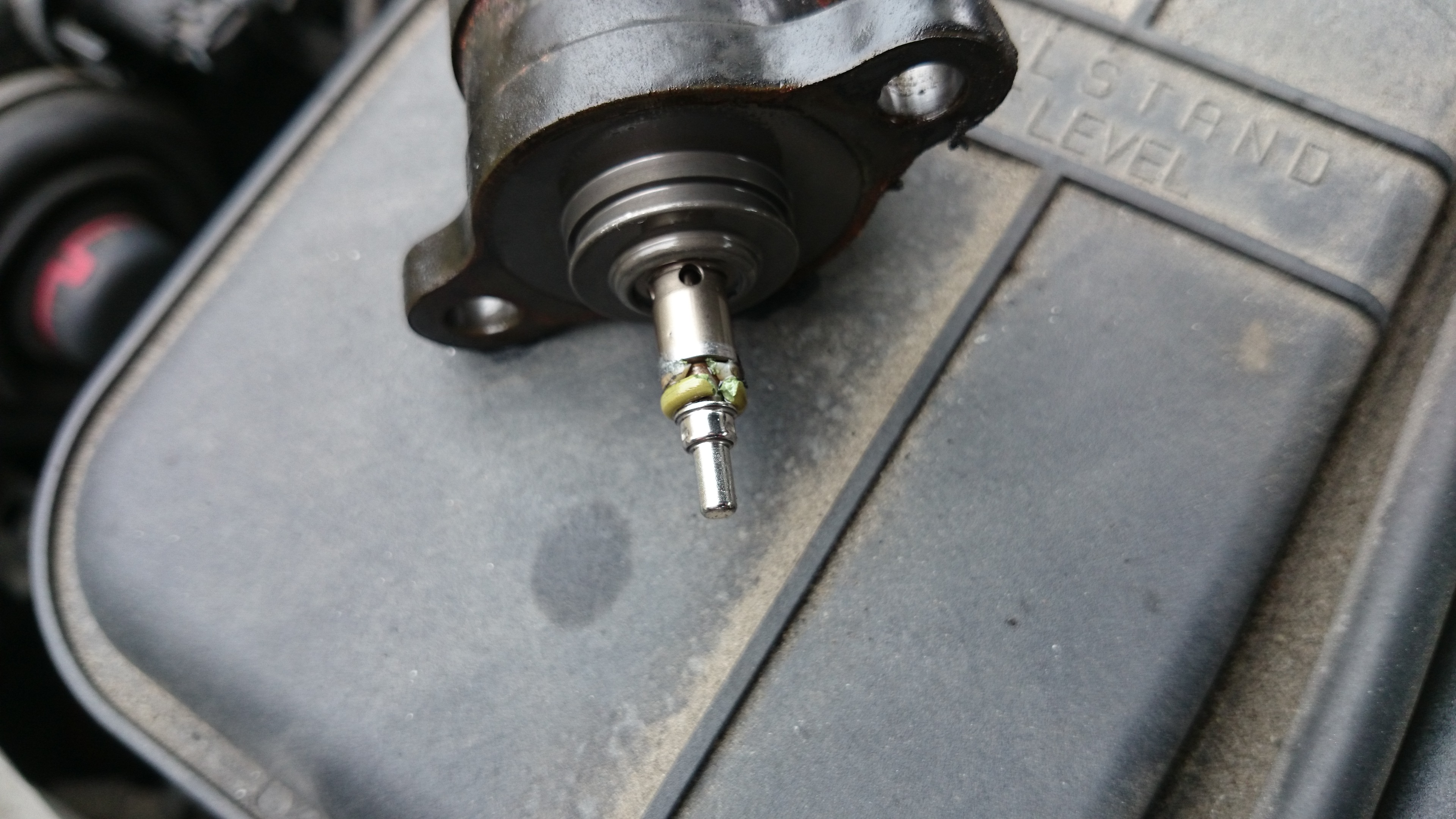

Ting tar litt tid her i gården, men nå har jeg endelig fått litt deler og har fått byttet trykkregulatoren bakpå høytrykkspumpa. Det var i overkant trangt, men det gikk med litt plunder og heft på et kvarters tid (mistet selvfølgelig en skrue).
Uansett; feilsøkingen viste seg å være rett. Den startet som et skudd før jeg såvidt hadde vridd på tenninga. Tydelig railtrykk i massevis ved start nå (har ikke sjekket verdier med INPA ennå). Når jeg ser på regulatoren som satt der, så skjønner jeg meget godt hvorfor den ikke virket:
O-ringen har blitt porøs og er splittet. Ser også at den lille ringen av plast eller et annet lett metall som ligger i bakkant også har fått lide. Kan man tro at det blir byttet unødvendig mange høytrykkspumper pga. en så banal feil?
