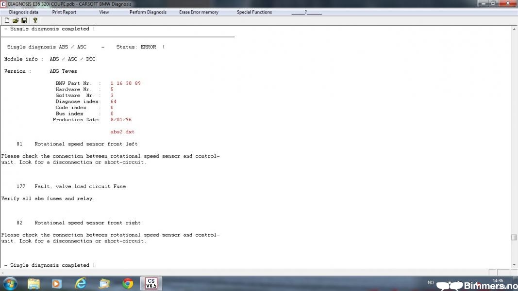

Kjellsen Skrevet Februar 16, 2014 Skrevet Februar 16, 2014 Hei. Håper dette er det rette sted å komme med problemet Jeg har ett problem som trengs litt assistanse. Jeg bruker Carsoft V6.5 og fikk opp ERROR på ABS systemet. ABS sensorer V og H forran ( har nye). Men så er det problem 177. Jeg har ohmet begge ABS releer, den røde var deffekt. Byttet den ut, alle sikringer er OK. Men får fortsatt feilen opp. Jeg målte om det kom spenning til 30, 0,00V. Men på 85 og 87 kom det 12,7V på trinn 2 på tenning. 85 er jord og 87 er forbruker som skal motta spenning når 86 blir aktivert fra tenning.(spolen). Så mottat 87 spenning fra 30. Så dette er helt feil. Men ja, er det noen som kan gi meg noen tips? krypstrøm? feil fra ABS hjerne?
