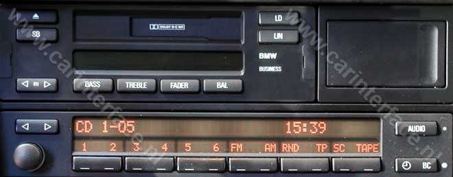

Julianv Skrevet September 1, 2014 Share Skrevet September 1, 2014 Prøvde å lese første post og litt igjennom tråden, men fant ikke helt svar på hva som trengs. Jeg har en 1994 E38 med kasett foran og CD-veksler baki. Er det noe løsning for Bluetooth? Evt til nød kun AUX. Ser at Mediabride osv må ha navi eller nyere enn 2002? Evt er det kanskje enklere å bare bytte til uorginal spiller? Vil så klart ha det orginalt vis det er mulig. EDIT: Jeg ser jeg har BMW Business (BP8266) http://www.carinterface.nl/image/data/BMW/original/bmw-business-bp8266.jpg Lenke til kommentar Del på andre sider More sharing options...
