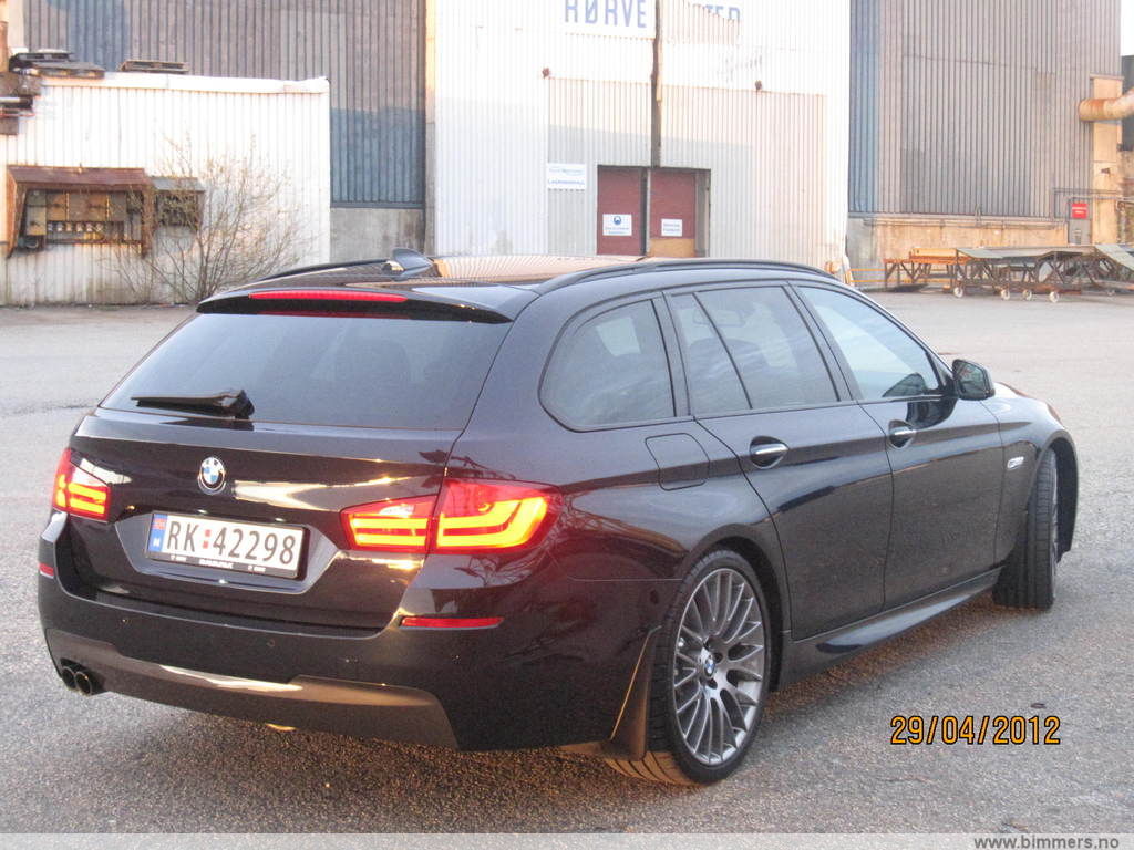

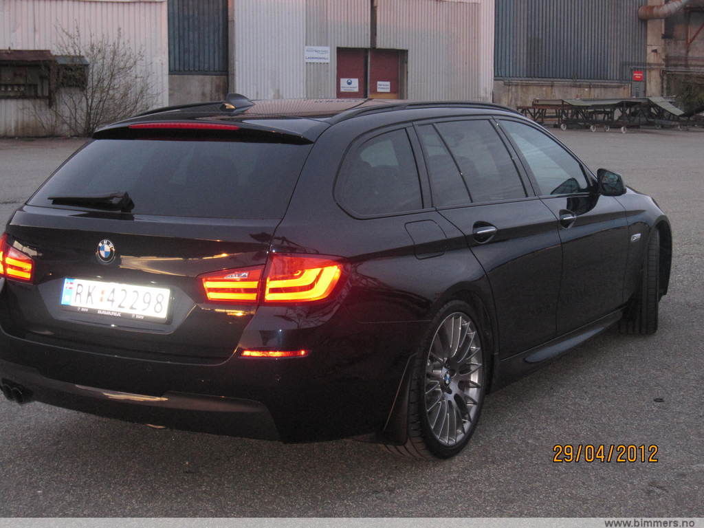

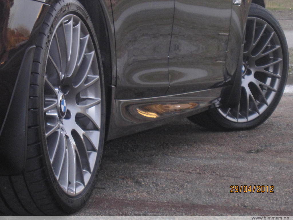

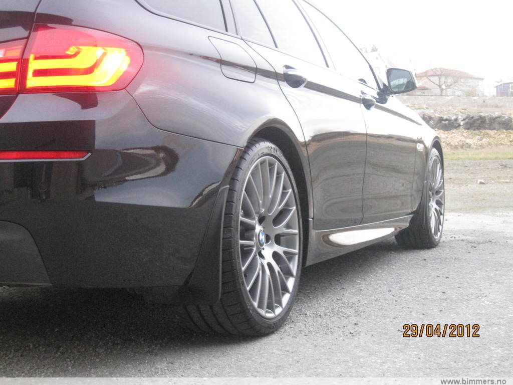

Bilder av min F11 med flaps montert av Bavaria Stavanger, disse passer fint med en ørliten justering, som de fortalte meg da jeg bestilte disse.
