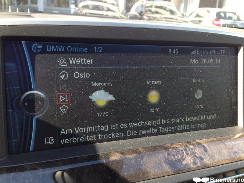

Kjennern Skrevet Mai 26, 2014 Share Skrevet Mai 26, 2014 Et lite CIC spørsmål. Jeg har ConnectedDrive valg i menyen. Under den er det en del små ting som blant annet Online Services. Får koblet meg opp osv uten problemer. Det ser slik ut: (Også på tysk som jeg er så sykt god i..) Men når jeg starter BMW ConnectedDrive appen på telefon skjer det lite. Kan spille av nettradio via Multimedia menyen. Dvs på lik linje som Spotify virker, men har ikke noe under Radio som heter WebRadio. Betyr vel bare at jeg ikke har BMW Apps. Får heller ikke lest av informasjon osv via appen. Er dette noe som kun krever koding? Isåfall, noen smart hoder her som er racer på dette på en F06? Har spurt SweetBMW engang men han sa da at han ikke hadde gjort det på Fxx modellene. Men det er en stund siden. Lenke til kommentar Del på andre sider More sharing options...

Saltkjelen Skrevet Mai 27, 2014 Share Skrevet Mai 27, 2014 Kjennern: Nettradio-appen skal synes under radio-menyen, men du må aktivere BMW Connected via din telefon først. Deretter må enheten være tilkoblet med USB-kabel eller i snap-in adapter. Lenke til kommentar Del på andre sider More sharing options...
Kjennern Skrevet Mai 27, 2014 Share Skrevet Mai 27, 2014 Ahh, mulig jeg kåler det til på appen på telefon da. Får på en måte ikke noe link der. Skal prøve litt i morgen. Skal en tur til vestfold så har noen timer å slå ihjel i bilen. Lenke til kommentar Del på andre sider More sharing options...
