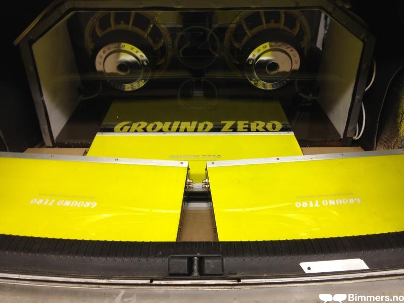

Liten gjennomgang av stereon som ble sendt til Tromsø. Jeg bygget det i bilen til kjerringa (e90) så det var om å gjøre å få monteringen så enkel som mulig.
Begynner som vanlig med kassen
Skåret ut en mønster som blir innerveggen der kassene skrus sammen.
Freste ett spor i ene platen som var 6x2mm som skal holde skjøtene fra filten.
Hvordan det ble
Så laget 2 stk "like"
Montert
Knekker nedere hjørne for at kassen skal passe
Kassen er forresten delt opp fordi det ikke er mulig å få større kasse inn gjennom bagasjeluka. Så den må monteres i bil.
Umbraco for å holde kassene sammen
Filt skjøten ligger i den freste kanten.
Denne platen legges forran kassen for å holde den på plass.
Kassen presses på plass.
Denne listen må skrus fast i bilen for å holde kassen på plass.
Deksler for å "lukke" kassen
Maler
Deksler på plass.
Bunnplaten til forsterker skrus fast i bilen.
Denne rammen legges inn for å presse kassen fast
Deksler rundt plexiglasset montert.
Bunndeksel på plass med plexiglass topp.
Stereo montering klar til å sendes. :)

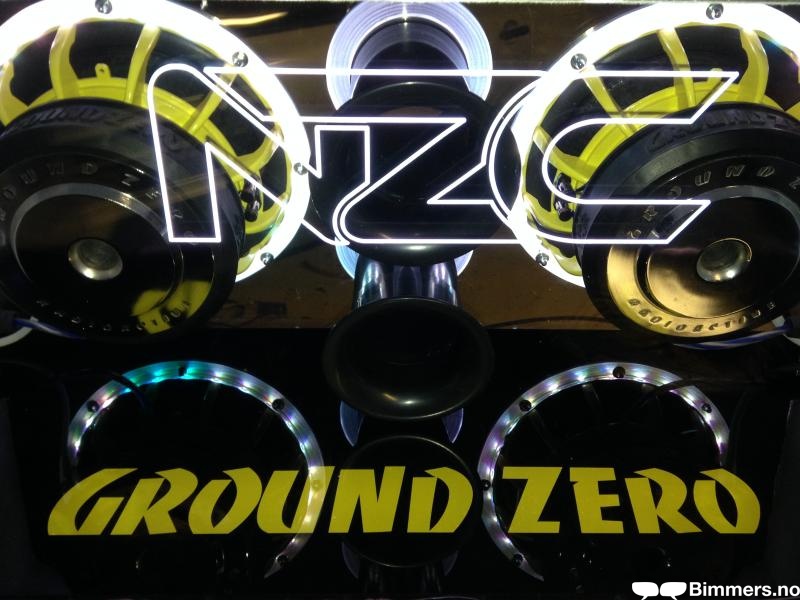

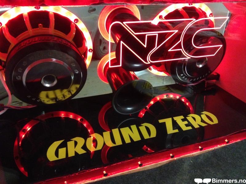

Element og porter montert i 20mm plexiglass.
RGB striper montert
Plexi klar til å bli montert.
