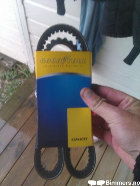

Tilslutt løsnet tinga:
Da var det avgårde og hente denne:
post-58602-0-49531400-1412177341_thumb.j
Min garasje :) :):
post-58602-0-17493100-1412177421_thumb.j
Etter å ha hentet ny reim ,var denne for kort .Drittt.
Avgårde å bytte og hente ny.
Så var det på ann igjen.
Min garasje :) :):
