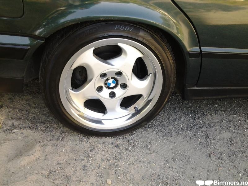

Etter å ha tyllet i seg mengder med kaffi og slappet av i solen,trengte rastløsheten inn i meg.
Fant frem litt diverse gummifornyer artilkler og Autosol til felga.
I og med bilen ble vasket igår ,tenkte jeg at alt det svarte og felgene fortjente litt shine.
Det med høyglanspolerte felg er nice men et helvete å holde vedlike.
Uansett fikk gitt de en runde idag og har noen bilder av dagens gjøremål:
Bilder:
Etter en runde med 2000 våtslipepapir,autosol og avslutende voks ser det sånn ut
post-58602-0-39741100-1401561097_thumb.j
post-58602-0-26584600-1401561230_thumb.j
Dekkene ble behandlet med Meguiars gummifornyer og alt det andre ble behandlet med noe Sonax som jeg har.
Sonax liker jeg godt.Billig men holdbart.Dessuten er det Sonax som blir brukt i Bmw pleieprodukter til bil.;)
Litt bilder av det andre:
post-58602-0-32828600-1401561271_thumb.j
post-58602-0-53508800-1401561460_thumb.j
Ble fornøyd nå.
