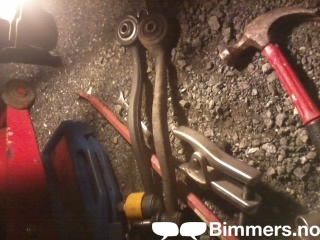

Litt skruing.
Etter å ha hatt en sykt stressende dag på torsdag,bestemte jeg meg for å montere delen jeg fikk på dagen før.
Grått,trist og vått var det ute men allikevel,535en måtte ha 2 nye nedre bærearmer og bare det å få montert den ene vargreit å få gjort.
Tok litt bilder etterhvert av prossesen:
(Noe dårlige mobilbilder men dere skjønner greia).
Her har jeg demontert bremsekalliper,skive og fjærbein:
post-58602-0-58523600-1414838628_thumb.j
Så var det klart for løsing av kule:(Stor mutter i midten av bilde)
post-58602-0-40204800-1414838819_thumb.j
Her brukte jeg Biltema rustspray.Den er god synes jeg.
post-58602-0-49942200-1414838935_thumb.j
Lot denne virke noen minutter,på med kuleavdrager:
post-58602-0-23912900-1414839014_thumb.j
Boom,av med den gamle:
post-58602-0-80206300-1414839112_thumb.j
For å si det enkelt ,var det på tide med bytte.Denne var helt gåen og slarkete som høna på ei velbrukt Thaidame:
Gammel vs ny:
post-58602-0-49101900-1414839240_thumb.j
Så var det bare å begynne å sette sammen igjen tingene.
Ny montert ,samt sammenskruing av fjærbein:
post-58602-0-68242100-1414839330_thumb.j
Så tok jeg og fettet godt opp stabstagets feste da bolt og mutter.Hvorfor?Denne ruster fort og er et styr å få av senere:
post-58602-0-16591400-1414839593_thumb.j
Da er det meste montert :
post-58602-0-88790200-1414839637_thumb.j
Tilslutt ,var det stramming av bolt på bærearmen.
Senket bilen ned på en bremse skive,sånn at bærearm skulle få sin opprinnelige posisisjon når jeg strammet den til:
Bolten er den store på bildet:
post-58602-0-12759900-1414839934_thumb.j
Det var trangt å  ligge under en bil sånn men nødvendig.:)
Her står en e34 i tussmørket med ny bærearm og venter på testing:
post-58602-0-90314800-1414840135_thumb.j
Og testing ble gjort.
Merket stor forskjell,nå har jeg ikke noe sporing,ingen risting i ratt ved lett oppbremsing.
Nå er det bare andre siden igjen så er den euklar.:).
