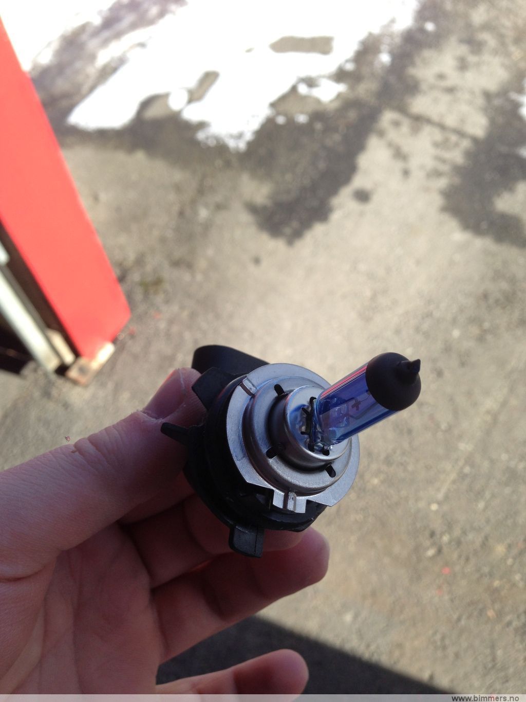

I see. Well, det er MTECPOWER sine H7 4750k halogenpærer, så går ut ifra at de kan være litt dårlige? Justeringsarmene er kun knekt på min side (førersiden) og den var stripsa fast når jeg tok ut lyktene, så har stripsa dem igjen inntil videre. Godt mulig jeg har satt pæra feil vei, men det er vel ingen fasit på hvilken vei pæra skal sitte vel? Aldri vært borti H7 pærer da jeg hadde H1 på første bilen min. Får se om jeg får tak i noen pærer og få bytta dem fort som faen, suger og ikke ha ordentlig fjernlys. Sitter og tenker på og kanskje heller bytte ut lyktene til Bi-Xenon, ettersom jeg foretrekker og ha ganske bra lys, evt xenonkit, men helst slippe det.
Er vel en liten tapp og en skråkant på H7pæra som må står riktig i holderen.
Har nå vært ute og sjekka ettersom det var ganske enkelt og få den ut av sporet og ikke så gæernt og få den inn igjen heller, og den sitter i sporet med kanten riktig på, får egentlig ikke satt den feil vei heller, da stikker den for langt ut og ikke kommer helt i kontakta.
Bilde :
Har du prøvd å sette de gamle pærene tilbake igjen da,siden problemet oppsto når du byttet?
