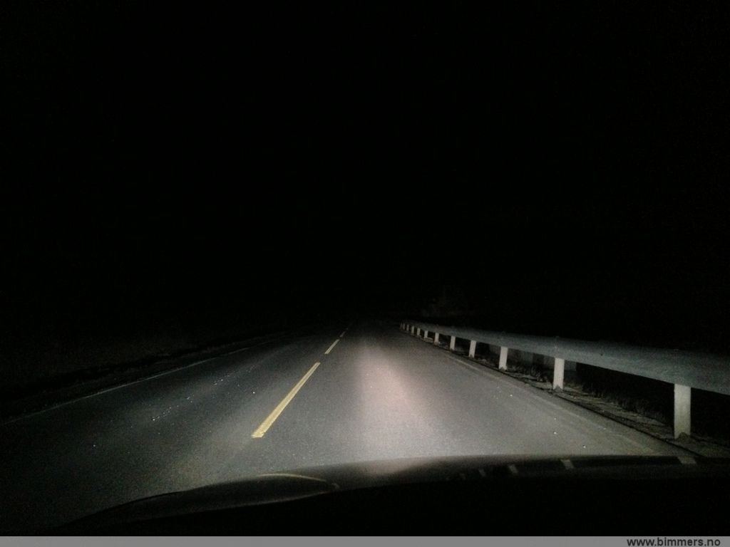

Nærlys

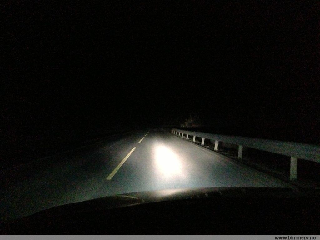

Nærlys med fjernlys (du ser styrken ligger midt under nærlyset)

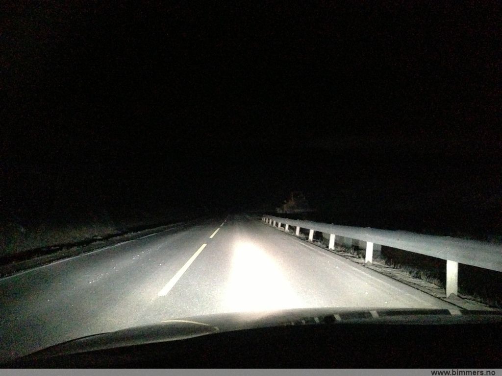

Kun fjernlys uten nærlys
Hva tror dere?
Ser ut som det lyser litt kort, men det er jo bare å justere opp. Ellers så ser det vel egentlig helt greit ut.
Nå var det jo sånn at vis jeg justerer lykta så går jo både nær og fjern opp, jeg vil bare ha opp fjern :P
Du kan ikke justere fjern og nærlys individuelt på E39, såvidt jeg vet.
Det der så veldig merkelig ut, forstår ikke hvordan det skal vær mulig.. :lol:
Kjennes reflektoren løs ut på fjernlyset da? Vis du river litt i pæra/kontakta?
Reflektoren er løs på førersiden som jeg nevnte tidligere, men jeg har stripsa
den fast så den sitter i sånn ca riktig høyde, men på høyre siden så er den ikke løs, der er den som den skal :) Nå er jeg ikke helt sikker på hvilken av lysene som stikker ned i bakken det er siden den ligger på midten ca, skal få sjekka det ut, men etter at jeg tok ut og inn pæra igår virka det som det ble en smule bedre :)
Da må du sjekke hvilken det er som lyser ned, mest sansynelig lyser nærlyset ned også, og at pinnene inni lykta er knekt. Kan ikke forstå at det kan være noe annet.. :)
Justeringsarmen er kun knekt i en av lyktene, den ene satt helt fast mens den andre var løs, skal prøve og sjekke dette etter jobb idag, hvem av de som peker med. Har en liten anelse om at nærlyset også er litt lavt. Har stått mot en vegg, og fjernlyset ligger under nærlys linjene. Syns det er så rart :s
