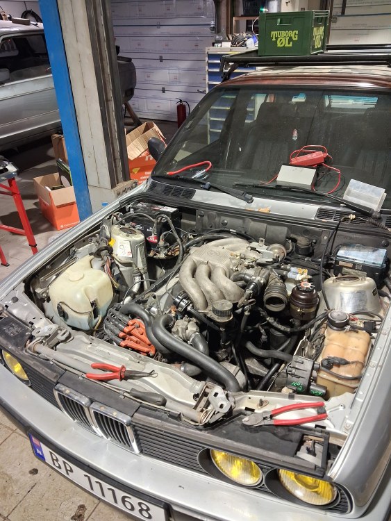

Idag fikk jeg gjort noe.
Demontert dash og det meste fra motorrom
