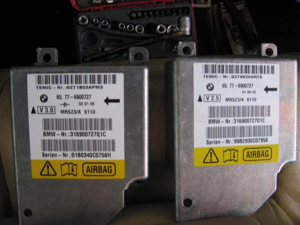

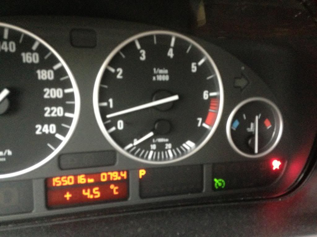

Det er lenge siden sist DIY. Nå er det lang helg, så har jeg tid til å skrive en DIY for å bytte Airbag kontrollmodule. Jeg har airbag varsellys på når det er kaldt. Ingen varsellys når det er varmt. Diagnosen fikk jeg MRS3- internal control unit fault - fault frequency. 17
Jeg kjøpte brukt ecu på EBAY, billig greie (80 $ med sending) :headbang: . Jeg har versjon V.2.5, Jeg kjøpte V.3.0. Delenummeret er alt likt.
1. Når det er kaldt.

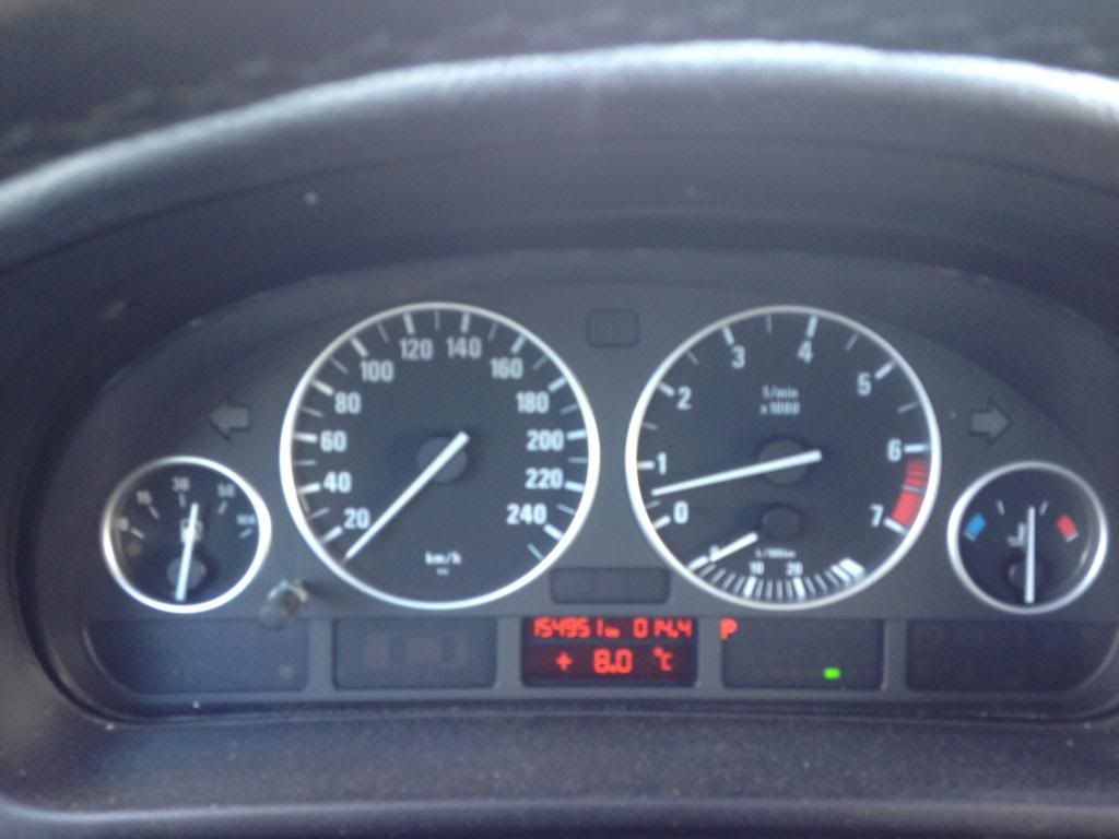

2. Når det er varmt

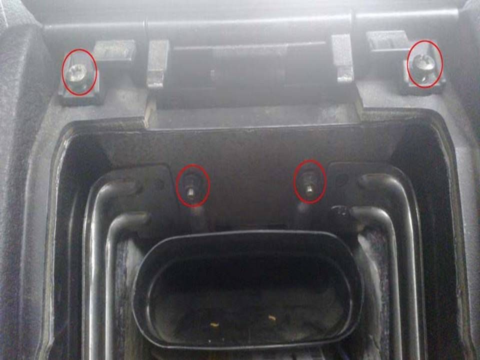

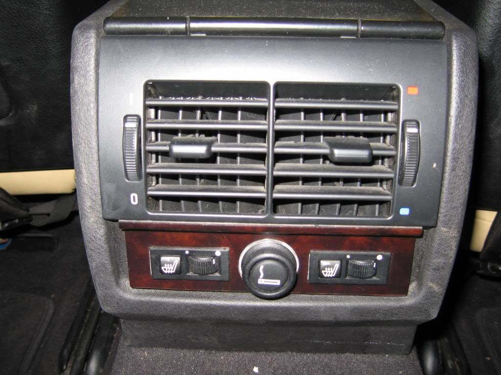

4. Fjern bak varmesete panel (ellers koppeholder panel). Løfter opp ventilasjonspanel og drar ut varmeseter panel.

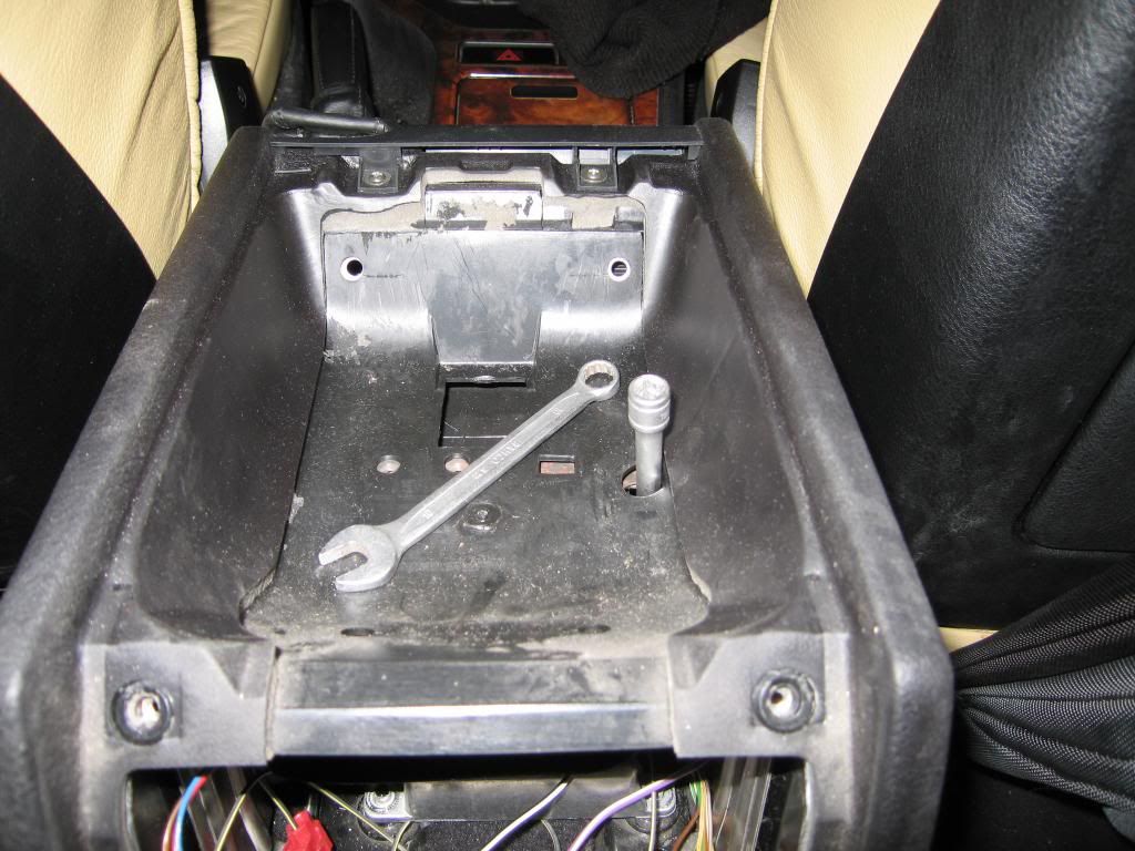

5. Trekk med ventilasjonpanel og løsner 4 mutter.

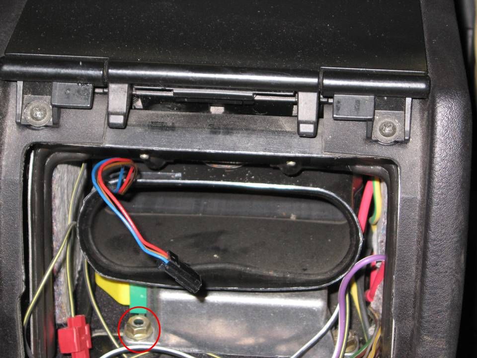

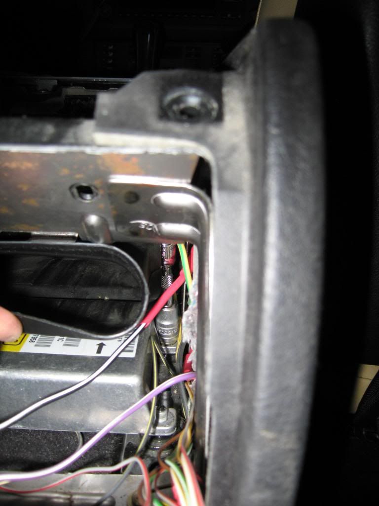

6. Fjern to mutter på airbag modul.

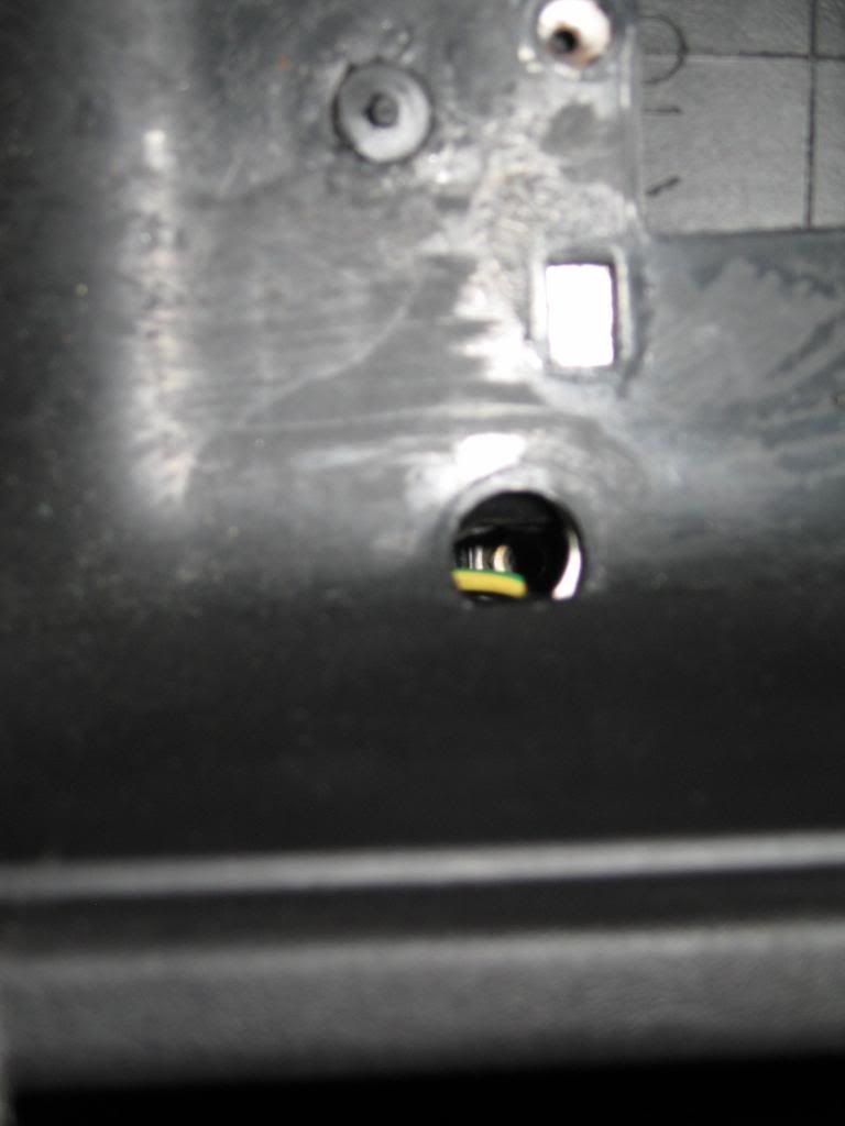

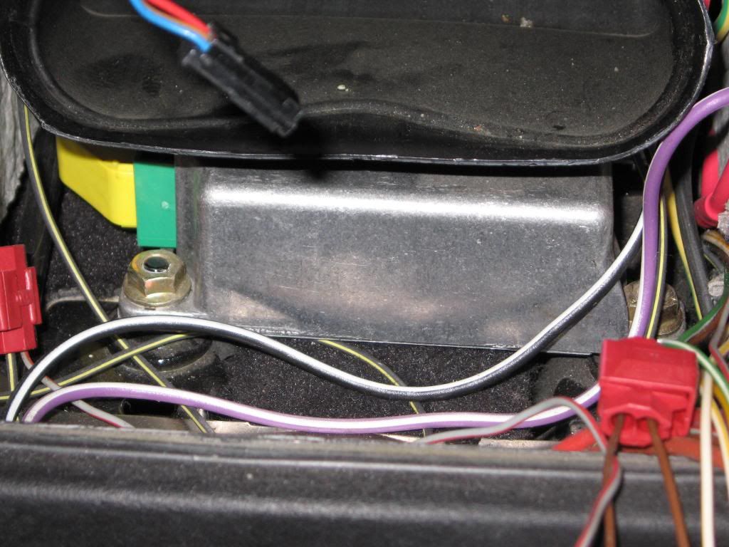

7. Fjern den tredje mutteren som er litt vanskelig.
8. Fjern airbag modul.
9. Kople på ny module. Husk jordingsledning på denne mutteren.

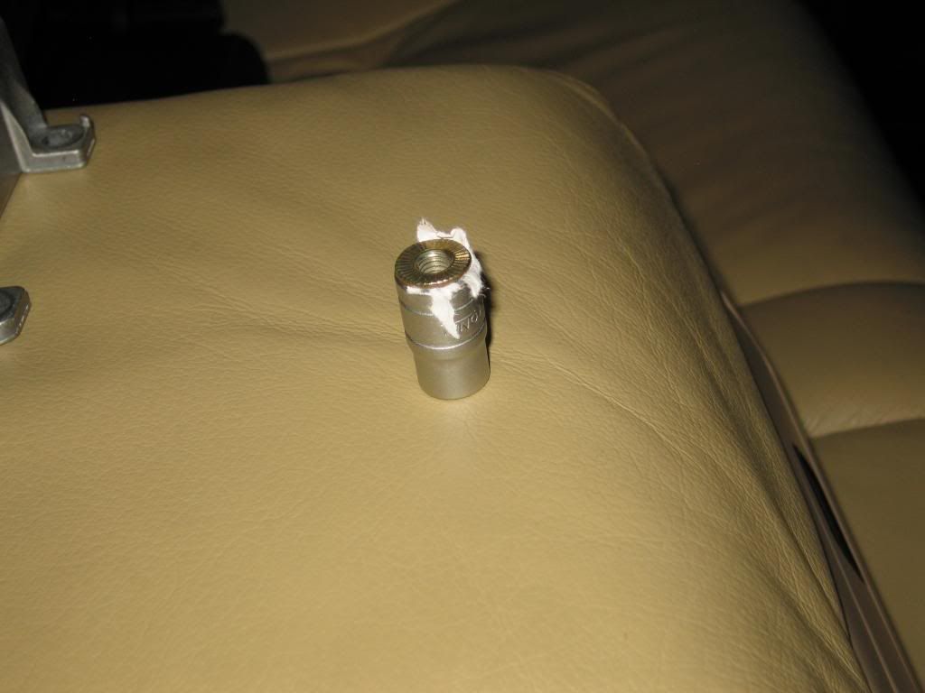

10. Bruk en liten papir for å montere mutteren nr. 3.

12. Kopler på PC og bruker NSC-Expert. Koder airbag modul. Voila ingen varsellys :headbang:

Hvorfor gidde 3.0? Det er fortsatt MRSZ3 og var nøyaktig samme modul som feilet i min bil da jeg byttet til 3.7. Man må bytte sammen med tilhørende sensorer under framseter når man går over til en 3.7, men da har man MRSZ4 som skal være mindre utsatt for typen feil beskrevet i hovedinnlegget her.
det var det vedkommende fant billig lokalt, har ingen peiling på dette da jeg bank i bordet aldri har hatt bil med airbag feil
Ser den, men hvis noen på forumet skal bytte så anbefaler jeg å bytte til 3.7 med en gang. Lar det stå som en kommentar her om noen skulle snuble innom tråden i fremtiden.
