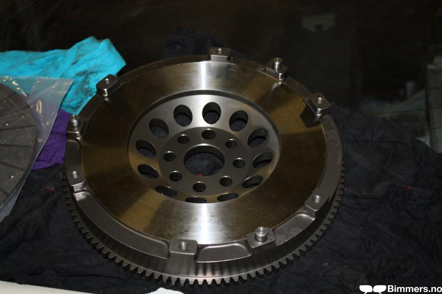

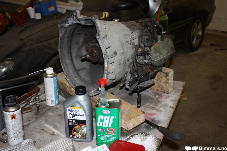

Da etter mye savn, endel research og en sloppy manuell kasse, så skal SMGen tilbake så lenge det ennå er liv i kontaktene.
Kassen fikk i dag ny olje, og ny olje til hydralikken er også i boks.
Letta svinghjul, og sterkere clutch å trykkplate er også klar. Gleder meg til å prøve SMG på bane til sesongen!

Kan godt være det bare er giroverføringa det er slark i, men gidder ikke feilsøke når eg savner smg såpass ^^
Du får si ifra hvordan smg kassa blir med letta svinghjul og grovere clutch :P kan ikke skjønne at du savner smg kassa men...

Bedre respons enn det var før også bedre enn manuell med dobbel masse svinghjul, så veldig fornøyd der.
Tok sjangsen på ebay clutch, siden det var så sykt billig så følte jeg det var verdt å prøve hvertfall, meeeen SACen til kittet var ræva så var umulig å få sentrert skikkelig, å siden SMGen vist nok er veldig nøpen på det, så var det bare sluring å mye fæl lukt. Så jeg kjøpte en org. clutch for denne gang å kjører den sammen med svinghjulet som følgte med ebay kittet. Neste gang jeg bytter (sikkert neste vinter igjen :P) så kjøber jeg noe uten SAC, sikkert samme som du kjøpte til manuell kassen din nå ;)
Ellers har jeg ikke fått testa det fult. Har jobbet mye de 2 siste ukene, så har kun kjørt 500km, så satser på at den er godt innkjørt nå. Tenker å ta turen innom bavaria og få SMGen resatt, lufta igjen og justert bitepunktet i morgen, gledet meg til å prøve den skikkelig etter det!
Okei, jeg måtte justere clutchen min selv med verktøy som fulgte med og synes det funka greit, har ikke helt trua på SAC :P hvordan er giringa da? Er den rykkete eller gjevn?

Den girer smooth som bare det med nye clutchen.
Sitter å venter på Lufting, reset og justering av bitepunkt as we speak. Så gleder meg til å teste nå!
Da var alt gjort, å merkbar forskjell med en gang. Den er satt i opplæringsmodus, så nå får jeg bare kjøre kvast sånn at den lærer seg til det ^^
Kjekt å ha et lokalverksted med god BMW kunskap og som ikke er overprisa. 900kr for denne jobben syns jeg ikke var så aller værst, tok ca 45min for hele jobben... Bavaria derimot skulle har 3000 for jobben :P
Nei SAC er noe dritt :P skal ikke ha det på min etter neste bytte hvertfall!
