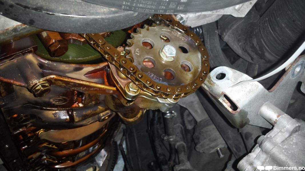

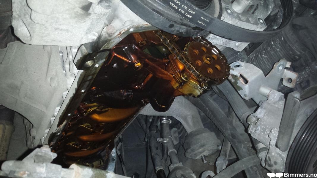

Da var bunnpanna endelig av etter litt frem og tilbake . Måte av med servopumpa for å få den av, siden vi ikke har tatt av traversen. Så når er de bare ut med oljepumpa å få i de nye delene + montering... blir en lang natt ;)

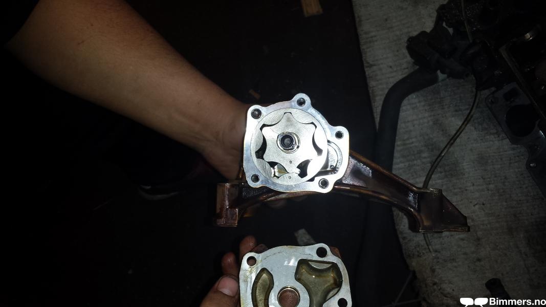

Da var var det på plass, og bare montering igjen :)
Ikke veldig vanskelig jobb, men tidkrevende. Måtte handle verkstedpresse, men det er bare kjekt å ha! Godt å kunne gjøre dette selv med en kompis, hadde sikkert vert dyrt å levert den inn for den jobben.
