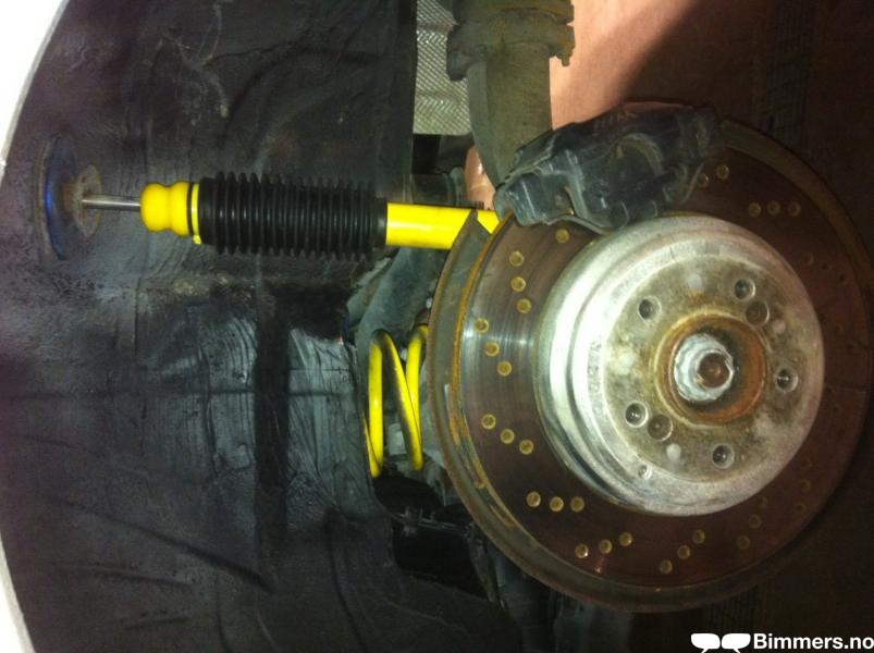

550 kit å da anbefalte di å kjøre 100 mil under 3000omdreininger. Sikkert endel Pga ess kitet å men. Kjører du med ny
Clutch uten å resette punkter osv holder den IKKE lenge!! Min røyk rimelig fort Pga et Annet verksted ikke gjorde som di skulle så fikk dekket ny Clutch :P Ser du har kjøpt Supersport bumpstop å, kan si med engang at di hører hjemme i søppla. Eventuelt lever di tilbake å
Kjøp powerflex isteden :) Prøvde Supersport på
Samme M3n å holdt et par pådrag så hadde di sprukket å Detti av. Powerflex er mye
Stivere å ikke Minst full form Rundt hele
