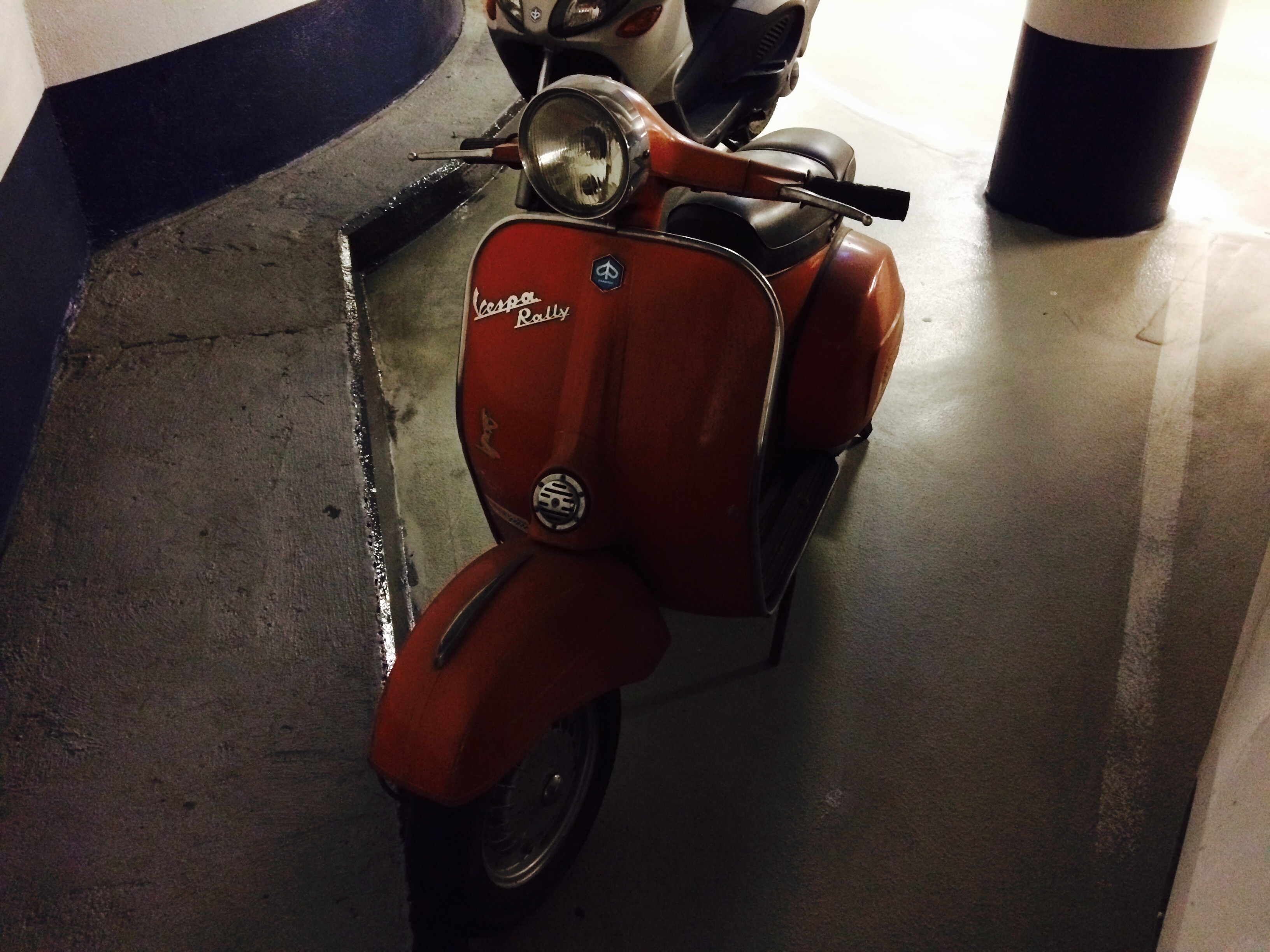

Jøss, sånn Tempo har jeg óg, dog noe mer "patinert".....samt et par andre to-hjulinger.
Tempo Standard'n er fra 1953 som jeg fikk i konfirmasjonsgave av fatters for nesten 30 år siden, mopedene er Victoria Termopeder fra 1958. Hvite Vespaen er en 125cc Super fra 1966, og den orange er en 180cc Rally fra 1971

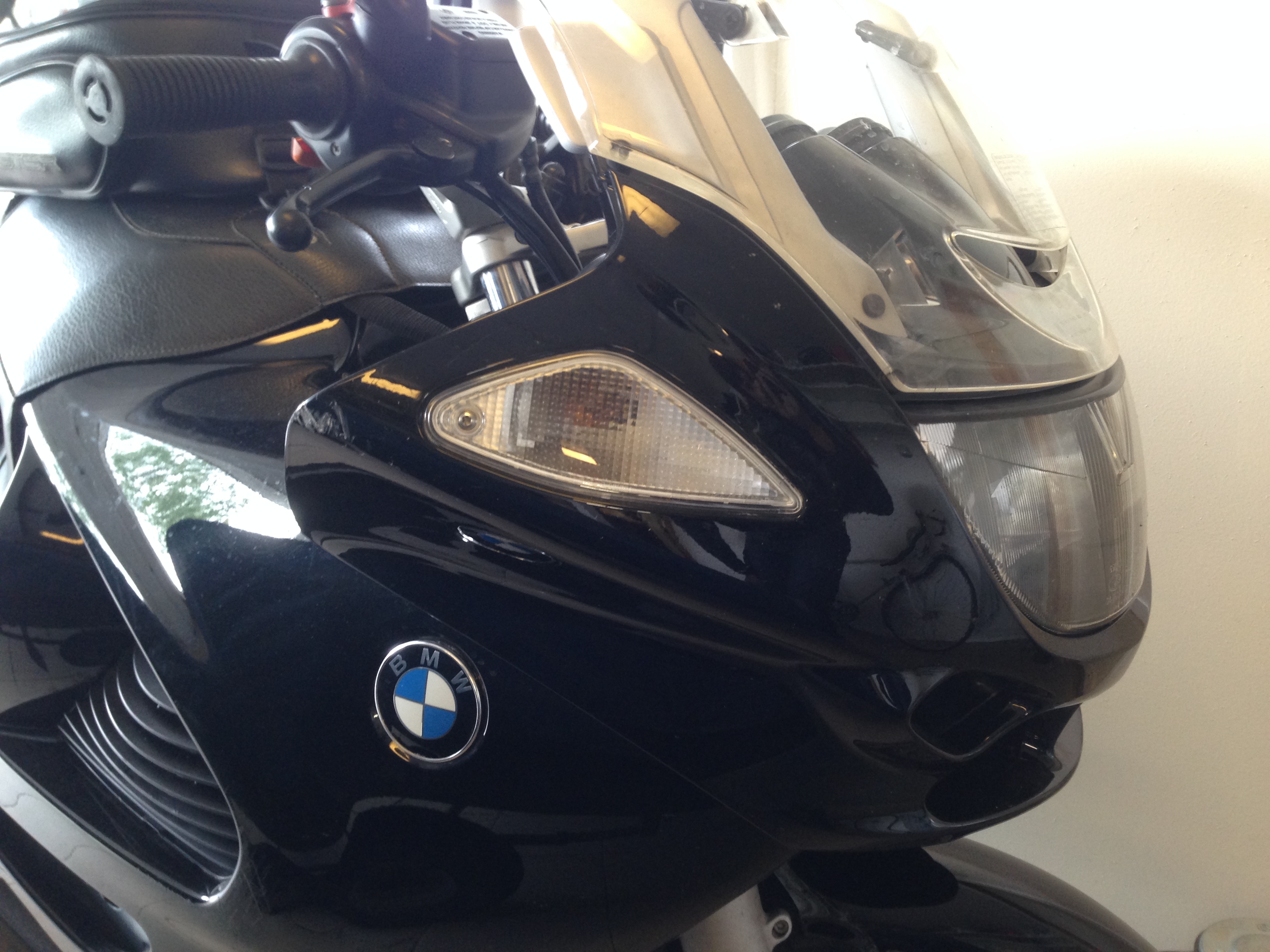

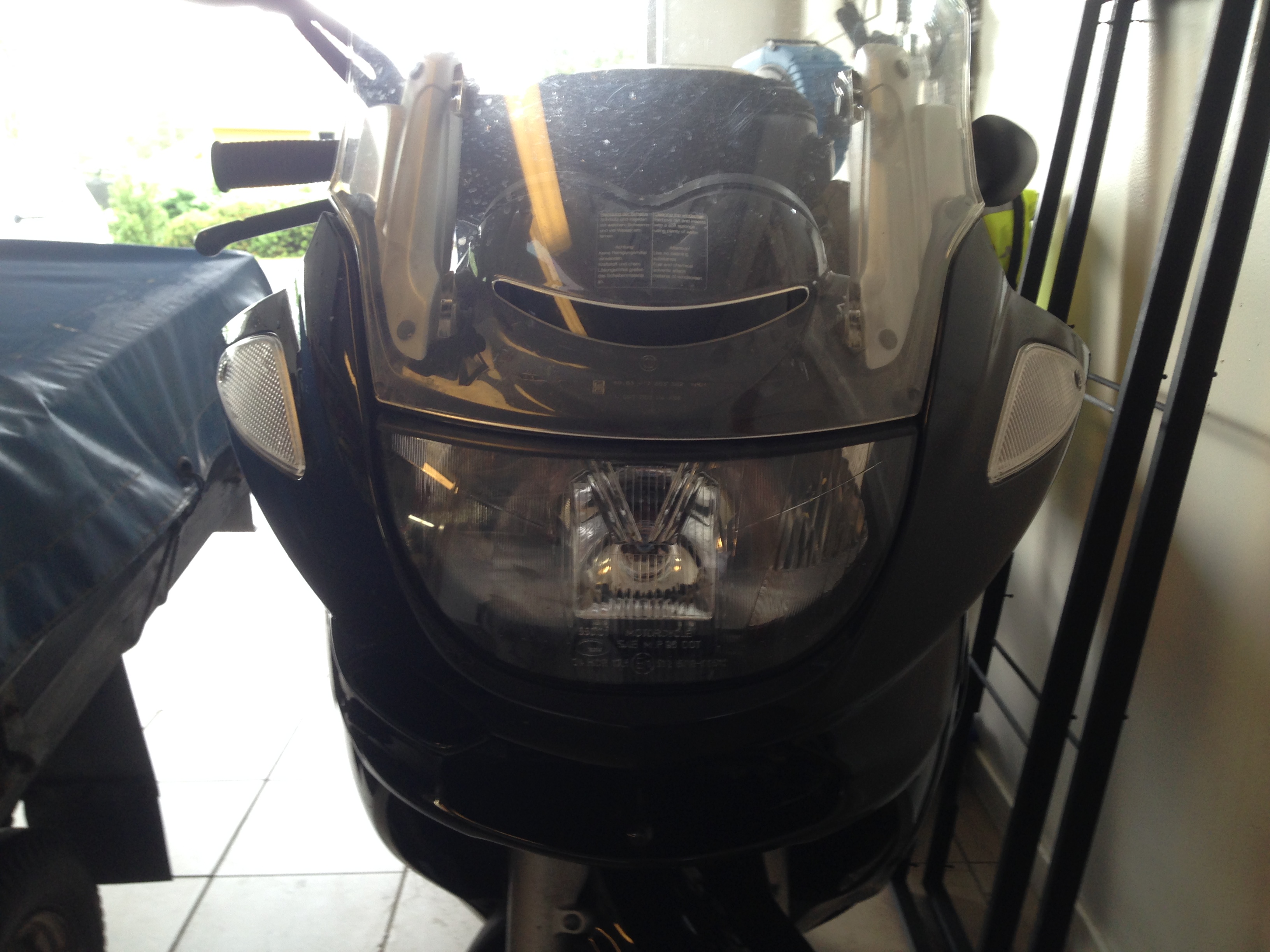

Dukket opp en mengde servicedeler og hvite blinkers forran og bak i posten idag. Original BMW 8)

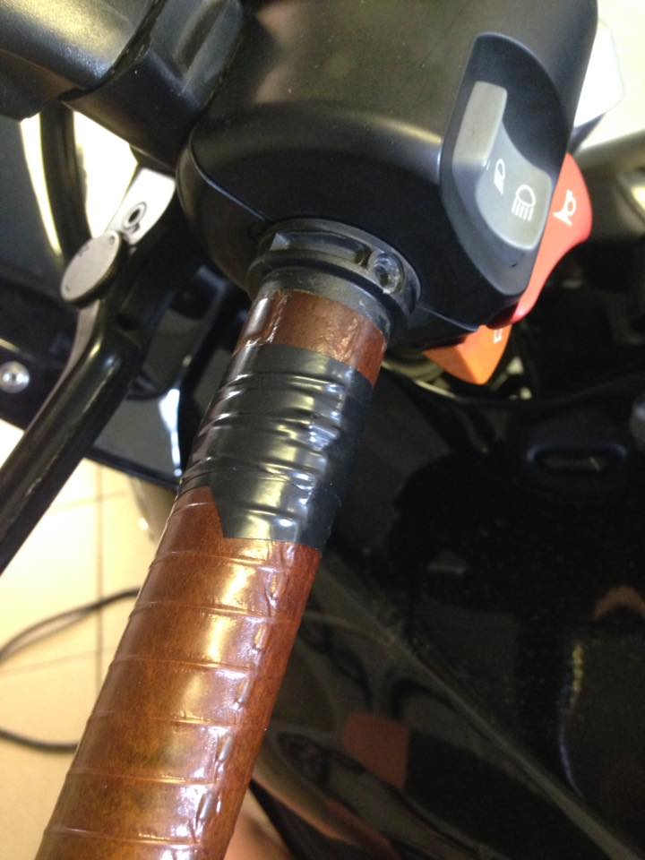

Kjøpte sykkelen med defekt venstre varmeholke.. Synes jo det var ganske ille i utgangspunktet, da jeg har hatt god nytte av å myke opp litt småstive fingre på en av de lengre turene. Varmeholker er virkelig unnværlig når man har blitt vandt med det.. Fattern kjører fra April og helt til snøen legger seg igjen, og han sier han kjører både med varmeholker og varmesete på full grill til og fra jobben på K1300GTn.
Sjekka nest siste servicekvittering hvor det sto at det var en defekt varmeholke og at ny ikke var på lager, så den ble ikke skifta(vi snakker i grunn et koste hva det koste vil eierskap tidligere.. Noe jeg synes er litt greit). Ny koster mye penger :P Så da tenkte jeg at jeg fikk undersøke hvorfor den ikke funka.
Etter litt undersøkelser ser jeg at holkene er parallelkoplet. Da var det inni holka problemet lå. Lurte trykkluftblåsern innunder holkegummien og druste på, da kom holka av uten større problemer.
Fant et svart felt på undersiden og begynte å skjære meg innover til jeg fant bruddet. Loddet på litt solid-core ledning jeg hadde liggende formet som en liten bue for litt slækk. Loddet på plass.. Det ble jo rene fugene, tinnet beit ikke skikkelig så tok i litt ekstra. Derfor ble det filt en del ned etterpå. Scotch Super 88+ i 3 stramme lag utenpå og på med gummien igjen. Nå har jeg to fungerende holker :beer:
Jaja, kunne sikkert lagt ut disse to bildene og droppet alt teksten, men ble litt overivrig!

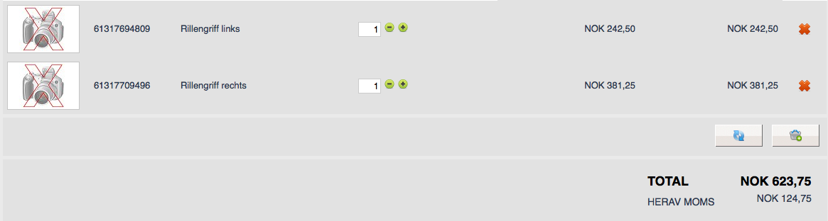

Holkene på BMW er festet rundt en hylse, hylsa skrues med to skruer fast til styret. Dette gjør utskiftning av holker lynraskt..
Det ovennevnte er et alternativ. Her får du plasthylsene med på kjøpet, kjøper man "heated grips" fra BMW får man istedefor plasthylsa, plasthylse med konstantantråd surret rundt. Det er hele forskjellen. Under produksjon av disse syklene har dem gjort det slik ettersom det er mye enklere. Holkene komplett med hylse er feks. på venstre side festet med to skruer.. Monteres på få sekunder uten behov for å tulle med å bruke holke-klister el. Gummien er den samme på begge typer.
Så for vår del som har fullt fungerende varme, og egentlig bare trenger original holkegummi er dette et greit alternativ. Av med gammel gummi ved hjelp av trykkluft, dra av ny gummi fra plasthylsa som følger den nye, tre ny gummi over hylsa som sitter på sykkelen-->Ferdig. Jeg tenker også om du kjøper bare venstreholke, så går det også helt supert da du ikke bruker hylsa.. Bare gummien. Så man kommer unna med drøyt 500kr for nye holker fra Koed.

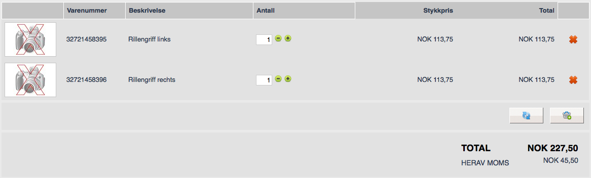

Etter litt hardcore gurgling kom jeg fram til et annet delenummer som vil være et bedre alternativ for oss som kun trenger gummi..
Bare holka.. Så er det også sånn at høyre og venstre holke er forskjellige.. Ettersom den høyre har en utsparing for gassvridern innerst.. Så det er forskjell på høyre og venstre, men ser ut til at jeg har klart å få tak i riktig delenummer allikevel. Dette ble nok en besparelse.
Kildene hvor bildene av de aktuelle holkene er hentet fra bekrefter også delenummerne jeg har funnet. Jeg skal bestille disse holkene, så vil garantert komme med en tilbakemelding på hvordan det var :)
