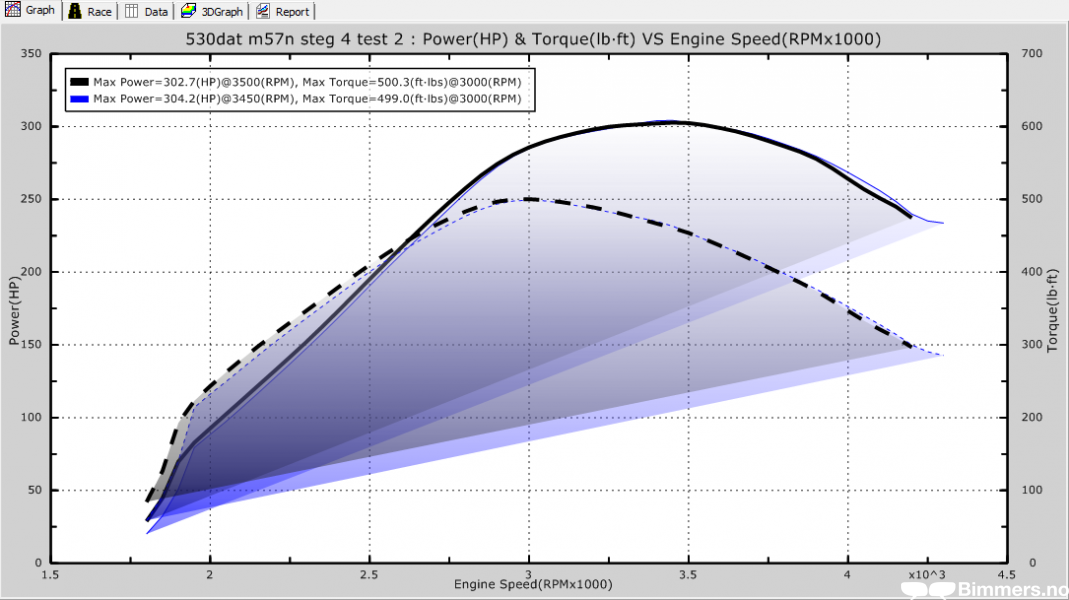

TRF Skrevet Desember 26, 2013 Skrevet Desember 26, 2013 e61 530dat (automat ja), TRF steg 4: Effekten er målt på hjula. Dersom man regner 15% drivverkstap får man: 303,5 / 0,85 = 357hk og ca 750Nm i motor på denne. Så kan de som "virkelig liker å kjøre bil" kjøre 530i Rxlpower, Andy520iA, Haukefer og 2 andre reagerte på dette 5

Hpi Skrevet Desember 26, 2013 Skrevet Desember 26, 2013 e61 530dat (automat ja), TRF steg 4: Steg 4 testing.png Effekten er målt på hjula. Dersom man regner 15% drivverkstap får man: 303,5 / 0,85 = 357hk og ca 750Nm i motor på denne. Så kan de som "virkelig liker å kjøre bil" kjøre 530i Ja jeg er blandt de som "virkelig liker å kjøre bil" og jeg kan anbefale TRF tuning på det sterkeste. Fikk selv Steg 2+ på min 530D E39 på Fredag for 6 dager siden og har brent opp ca 120 liter diesel på den tiden. Og jeg har foreløpig "bare" 260hk og 550nm men det skyver som en liten lastebil allerede så diesel er absolutt ikke kjedelig Andy520iA og TRF reagerte på dette 2
