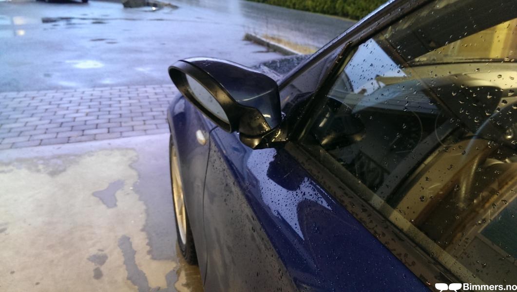

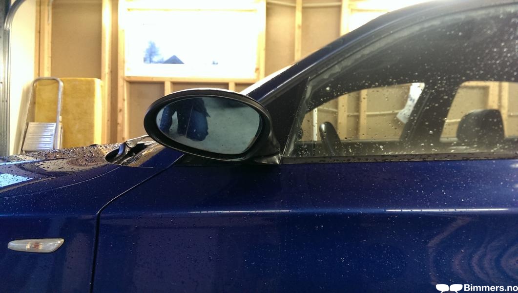

Øyvind L. Skrevet Desember 30, 2013 Skrevet Desember 30, 2013 Kom ut ifra Rema1000 idag og da sto plutselig det ene speilet fremover! De kan kjøres inn og ut ved å trykke på knappen inne i døra. Når jeg trykker på knappen går begge speilene inn som de skal, men når jeg skal kjøre de ut i normal posisjon går venstre speil helt frem og det høyre stopper som det skal. Har googlet litt og de "resett" tipsene som jeg finner virker ikke. Speilet vil ikke stoppe i normal posisjon. Slik blir det stående: Må jeg virkelig kjøpe nytt speil til den hyggelige prisen 4000kr!!! eller kan det fikses på noen måte? Anyone?

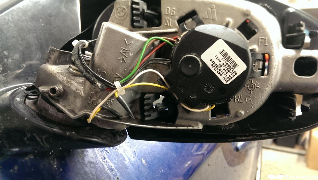

Øyvind L. Skrevet Desember 30, 2013 Forfatter Skrevet Desember 30, 2013 Kan vri det tilbake, men da vrir jeg det løs ifra motoren og speilet står helt løst. Når jeg låser oppe bilen så går speilet automatisk helt frem igjen så det hjelper ikke. Har tatt av dekselet bak på speilet, men er ingen føler eller sensor som jeg kan se.. Men kan være enig at det må jo være en sensor eller føler en plass, men hvordan finner jeg den da!
Otis Skrevet Desember 30, 2013 Skrevet Desember 30, 2013 Mener at man måtte skifte hele metall festet i speilet, uten glass å kåpe såklart. Men det var visst litt dyrt uansett. Sendt fra mobilen

wicky124 Skrevet Desember 30, 2013 Skrevet Desember 30, 2013 Mellom selve speilhuset og den braketten speilet sitter i skal det være en liten forhøyning/tapp. Det er der speilet skal stoppe siden den da føler motstand... Har du vasket bilen i det siste eller har det regnet og fryst på? Da kan det ha kommet is på denne tappen som gjør at speilet hopper over tappen... Lager speilet lav dempet knekkedunke lyd når den bretter seg videre? Stopp speilet med hånda når du bretter den ut...da skal den stoppe riktig...Eller varm opp bilen i en varm garasje så smelter isten og speilet kommer tilbake på riktig plass. er du uheldig så er denne tappen slitt av eller knekt...
Øyvind L. Skrevet Desember 30, 2013 Forfatter Skrevet Desember 30, 2013 Mellom selve speilhuset og den braketten speilet sitter i skal det være en liten forhøyning/tapp. Det er der speilet skal stoppe siden den da føler motstand... Har du vasket bilen i det siste eller har det regnet og fryst på? Da kan det ha kommet is på denne tappen som gjør at speilet hopper over tappen... Lager speilet lav dempet knekkedunke lyd når den bretter seg videre? Stopp speilet med hånda når du bretter den ut...da skal den stoppe riktig...Eller varm opp bilen i en varm garasje så smelter isten og speilet kommer tilbake på riktig plass. er du uheldig så er denne tappen slitt av eller knekt... Speilet stopper når jeg holder det igjen med hånden og da blir det stående i den posisjonen jeg stoppet det helt til jeg låser opp! bilen. Ide jeg trykker låse opp så går speilet helt frem. Speilet på andre siden står stille. I begynnelsen kunne jeg kjenne på speilet at det var et lite hopp det det egentlig skal stoppe, men nå er det ikke det lenger. Har regnet en del her i det siste, men bilen står i tørr fin garasje store deler av døgnet. Den hadde vært ute i regn ca 15min når dette skjedde.. Har ikke vært under +5 grader her på 2 mnd tenker jeg. Har en følese at den tappen er slitt ned eller knekt av. Løste problemet enkelt ikveld. Klippet den gule ledningen ide speilet kom i riktig posisjon. Det får være slik til enten jeg kjøper nytt eller jeg finner en DIY på hvordan man fikser det.. Justering av selve speilet virker forsatt. Kommer nok ikke til å savne den automatiske vipp inn funksjoen.

awt Skrevet Januar 1, 2014 Skrevet Januar 1, 2014 Satser på at jeg kommer over et brukt speil en plass ettervært, men er jo ikke alle som memory og automatisk fold-in...Det er godt mulig du kan klare deg med et standardspeil, da selve innmaten somregel er lik på disse. Du trenger uansett ikke kjøpe et med memory, da du bare kan ta elektronikken fra ditt nåværende speil.
Øyvind L. Skrevet Januar 1, 2014 Forfatter Skrevet Januar 1, 2014 Men har alle den motoren som svinger inn speilet. Koed har et speil som er brukt, men vet ikke om det vil virke. Memory biten ligger vel i motoren til selve glasset. Sent from my HTC One using Tapatalk
