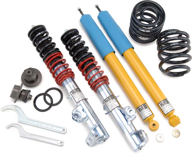

Mantis Skrevet Juni 17, 2014 Skrevet Juni 17, 2014 * S E N K E T R Å D E N * Etter å selv ha googlet litt rundt på jakt etter erfaringer rundt godkjenning av senkesett, kom jeg fram til en del fine tråder rundt om på ulike bilforum. Ble litt inspirert og tenkte at en slik tråd ville vært fin å ha på bimmers. Her kan man komme med sin erfaring rundt godkjenning av senk og generelt diskutere reglement, senkesett, hjulstilling, felg osv.GODKJENNING AV SENKESETTDet er 3 ting du behøver for å godkjenne et senkesett:- TÙV-papirer på senkesettet du skal godkjenne.- Firehjulskontroll-papirer etter montering.- Lysjusteringspapirer etter senking.Ellers må du ha med del 2 av vognkortet når du møter opp til kontrollen.For timebestilling ringer du 02030. Husk at det kan være en del ventetid (har hørt opp til 2mnd) hos enkelte trafikkstasjoner.Kontrollen tar under normale omstendigheter rundt en klokketime.Kontrollen koster 510,- kr og kvittering må vises før kontrollen kan begynne.REGLER OG LOVERDet er ofte to mål du må forholde deg til når det kommer til coilovers (justerbart senkesett)Målene står oppgitt i papiret - ofte i mm. - Fra senter til skjermkant. Dette sier seg selv at er fra midten av senteret i felgen og opp til skjermkanten på karosseriet. Ofte er dette fastsatt minstemål og man må da ikke gå under dette.- Fra fjørskål i bunn til første festeskru for demper. Her måler man avstanden fra der hvor fjøra "hviler" på justeringsskruen og ned til første festebolt. Viktig at man ligger innafor målene her og samtidig sjekker at man passerer minst tillatte høyde på senter -> skjermkant.Fjørene må ikke være løse når kjøretøyet er hevet. Det vil si at uten belastning på fjøra må ikke fjørene kunne beveges fritt opp og ned, men stå i klem.Felg og dekk: Rulleomkrets. Her kan man gå opp eller ned 5% i rulleomkrets ut i fra orginaldimensjon uten at man behøver å typegodkjenne felg og dekk. Det vil f.eks si at dersom en E39 med orginaldimensjon 205/65-15 kan gå opp til 245/45-18 uten å måtte spesielt godkjenne dette. Avviket fra disse dimensjonene vil bli 4.66% og vil være akkurat innenfor kravene.Sjekk om dekkene dine er innenfor kravene med denne kalkulatorenInnpress. Man har lov å bevege seg 7,5 opp eller ned i ET (totalt maks 15 per aksel) i innpress uten å måtte typegodkjenne.Ellers må man ha lik dimensjon foran og bak dersom bilen ikke er godkjent med ulike dimensjoner.Det er viktig at nummerering på fjærer/støtdempere er lett lesbare for kontrolløren. Man kan risikere å ikke få godkjent senkesettet dersom disse nummerene lar seg avlese. Vent derfor ikke 2 somre og 3 vintre med å godkjenne. Mange dempere har bare en klisterlapp med nummerering på og kan forsvinne av ytre påvirkninger.MAKS TILLATTE HØYDE: 8 CM på faste deler. Her gjelder ikke eksosklemmer ol. men husk at noen trafikkstasjoner praktiserer tester hvor du fysisk må føre kjøretøyet over en 8cm høy kant.Tidligere var det noe høyere, men dette er kravet per juni 2014.Det varierer noe hvordan dette praktiseres. Noen kontrollører tar det nærmest på øyemål mens andre igjen måler dette fysisk ved at du må passere et hinder på 8cm.Øvrig reglement. LovdataTenkte vi kunne sette opp en liten mal på erfaring med trafikkstasjoner.Fint om andre også kan legge inn sine erfaringer med samme mal, så får vi en fin "database".__________________________________________________________________Trafikkstasjon: Ålesund trafikkstasjon. Juni 2014Kontrollør: Forkortet "CHRBEN".Kjøretøy: BMW E39 523IA 00`Senkesett: Superport Black Evolution CoiloversGenerelt om kontrollen: Bilen ble kjørt inn på 4-søylet løftebukk. Måtte passere en bremseprøver som var omlag 7cm høy, denne passerte bilen enkelt. Kontrollerte TÙV, firehjulspapirer og lysjusteringpapirer.Målte fra senter til skjermkant, heiste opp bilen og målte fra fjørskål til festeskru både foran og bak, sjekket nummerering på dempere, kontrollerte klarrering av hjul, innpress og rulleomkrets.Han måtte regne litt på rulleomkretsen ettersom jeg lå 4.66% over orginaldimensjon, men konklusjonen ble den samme som jeg hadde regna meg fram til.Kontrollerte ikke høyde på lys. Orginale xenon på kjøretøyet.Kontrollerte enkelt etter slakke i forstilling ved å kjenne på hjula. Så litt generelt på bremser ol. for å bare se om det ikke så helt håpløst ut. Ville godkjenne effektanlegget også ettersom jeg hadde tùv på denne også liggende i bilen.Hvordan oppførte kontrolløren seg? Meget hyggelig og blid kar! Undersøkte det han skulle undersøke.Tid: Omlag 1 time og 15 minutterGodkjent/ikke godkjent? Godkjent. Espen Aass, TheMaa og gallay reagerte på dette 3
