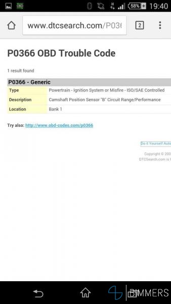

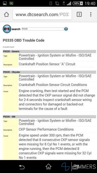

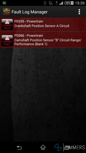

Bilen ble fiksa og funka veldig fint en stund, før den begynte å fuske litt nå her om dagen, fikk lest av feilkoder i dag og da fikk vi opp det som ligger vedlagt under her. Er vel veivakselsensoren og kamakselsensoren som har tatt kvelden her? Har forstått det slik at det er en relaitvt vanlig feil på disse bilene.

Skal sjekke om sensorene finnes på lager hos forhandler her i byen, hvis ikke blir de bestilt. Satser på det blir bra når jeg får bytta de.
