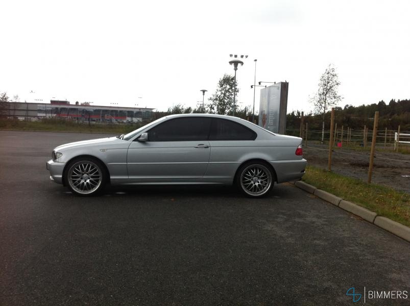

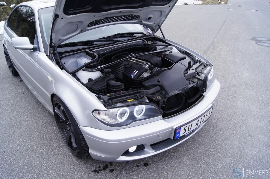

Sånn ser bilen ut pr dags dato

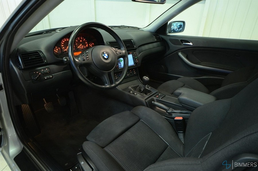

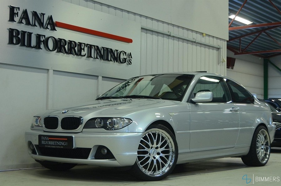

Bilen er som sagt en 318, med to liters motor, og facelift. Fargen titansilver. Vart importert til norge i 2007/2008, og hadde i april rullet 146 000km (nå 156 500), her er bildene fra korleis bilen var da eg hentet den :) Bilen var strøken i lakk, null rust :) Vart levert med 3 sett dekk på alufelger.
Rett etter kjøp blei list med bryter og lys til bakluke kjøpt ny, da bryteren levde litt sitt eige liv :P Ellers var bilen godt vedlikeholdt :)

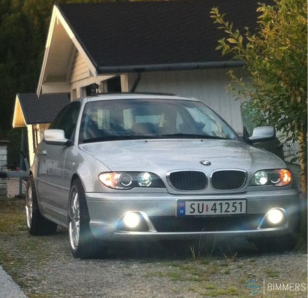

Kort tid etter kjøp, vart det montert nye grøftelys da glasset var litt dårli, og med 35 w xenon. Osram led pærer, 6000k vart montert i park, og så klart med riktig motstand, for å unngå feilkoder :) Skiltlys og interiør vart også bytta ut med led i 6000k. USA blinker montert, med egen bryter i hanskerommet, så du kan velge om du vil ha desse på eller av, alt lagt opp med sikring, ledning strømper og gjennom original gjennomføring i torpedoveggen :)

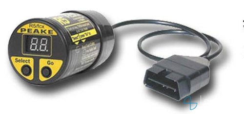

Etter ett halvt år begynte motoren å fuske litt, stoppet under kjøring, og vanskelig å få start på. Blei da kjøpt inn en liten snerten feilkodeleser av typen Peake Research R5 FCX3. Fungerer utmerket til å lese/slette feilkoder, og resette servicelampe. Viste da feilkoder på både kam og veivsenor, så eg bytta begge disse, og aldri hatt tull sia det :)
