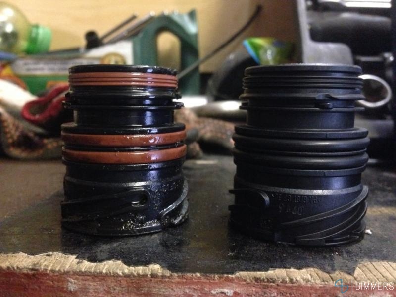

laffe Skrevet Februar 18, 2015 Forfatter Skrevet Februar 18, 2015 De på GS mente at 90% av kundene som kom og ba om flushing allerede hadde latt problemet gå for langt. De som fulgte med og tok oljeskift i tide fikk sjelden dette problemet mente de. Ok, føler ikke at jeg har latt gå for langt i og med at jeg ikke har noen problemer. Men har nå fått noen pristibud på både flushing og vanlig oljebytte. Overraskende høye priser på begge deler. Ser i ene pristibudet at det er beregnet en del tid til bytte av tetningshylse, 24347588725, i automaten. Noen som vet hva denne gjør og om den må byttes?
Hpi Skrevet Februar 18, 2015 Skrevet Februar 18, 2015 (endret) Vet at ZF kassene som sitter i flere Range Rover bl.a Range Rover Sport sliter med oljelekkasje i el-gjennomføringen inn til ventilhuset. Kan jo tenkes det kan være noe lignende på din Bmw. Etter min mening så bør du skifte denne tetningen. Edit: slik ser denne gjennomføringen ut. Endret Februar 18, 2015 av Hpi
