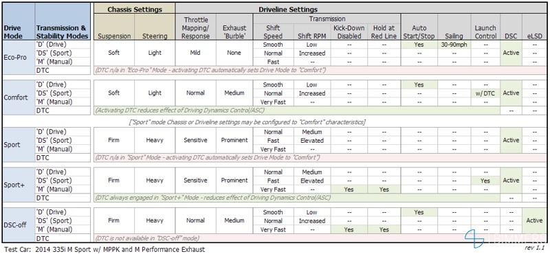

kung Skrevet August 4, 2015 Share Skrevet August 4, 2015 Fant denne på ett USA forum som forteller litt om instillingene. Bl.a Launch control i Sport+ på nyere modeller. Lenke til kommentar Del på andre sider More sharing options...
ahj Skrevet August 5, 2015 Share Skrevet August 5, 2015 Fant denne på ett USA forum som forteller litt om instillingene. Bl.a Launch control i Sport+ på nyere modeller. gansje feil når det kommer til DSC off, da settes understell tilbake til normal igjen. Lenke til kommentar Del på andre sider More sharing options...
