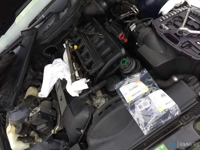

O-ringene kom som sagt idag, så dro og hentet dem rett etter skolen.
Dro til bilen og demonterte:
post-80101-0-61476800-1446059040_thumb.j
Så fant jeg ut at ringene selvfølgelig var 2mm for store.. Monterte alt sammen likevel for å se om de tilfeldigvis skulle funke. Men neida, bilen fikk ikke nok bensintrykk og ville ikke starte. Sjekket under bilen etterpå, og der lå det fersk bensin.

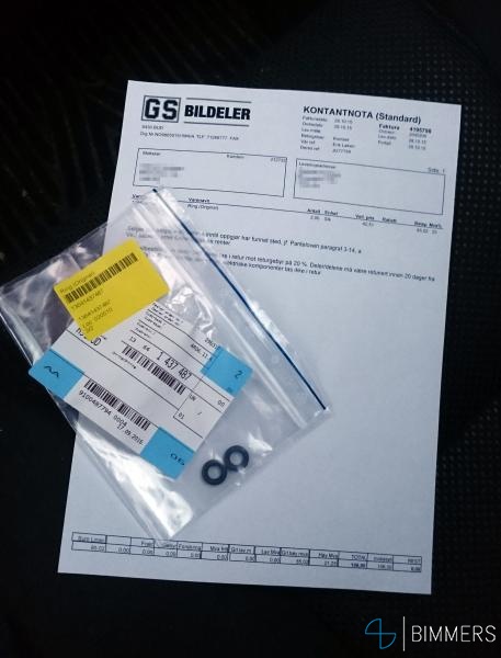

Så jeg ringte GS i Oslo og hørte om de hadde de riktige o-ringene inne da jeg var dritt lei venting. De hadde heldigvis to stykker inne, akkurat det jeg trengte. Men det var tre kvarter til de stengte.. Ba dem holde av.
Så slang jeg meg i Toyotaen og kjappet meg til Oslo:
post-80101-0-67597900-1446059287_thumb.j
Rakk det akkurat og fikk kjøpt dem:
post-80101-0-74819000-1446060002_thumb.j

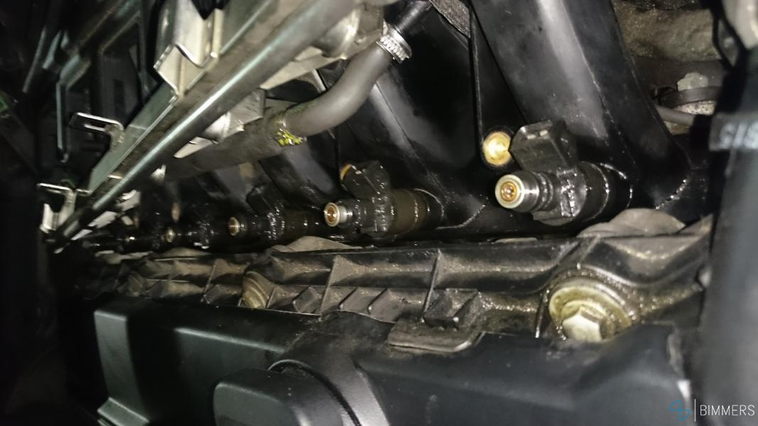

Demonterte IGJEN:
post-80101-0-97104400-1446059061_thumb.j
Monterte ferdig og fikk startet bilen, og den gikk heldigvis:
post-80101-0-96808500-1446059045_thumb.j
Så bilen går, og veivhusventilasjon er byttet :) Får se hvordan det går med oljeforbruket nå. Men merket et problem som har oppstått etter byttet.. Gasswiren er for slakk, så første 5 cm av gasspedalen er helt løst. Dermed går jeg ikke gasset nok til at bilen foretar et kickdown engang. Så det må ordnes. Må ha blitt montert feil. Får ta det samtidig som jeg bytter innsugsbelgene. Gasser aldri hardt med bilen uansett, og hvis jeg skal ta forbikjøringer kan jeg bare slenge den over i tiptronic-modus.
