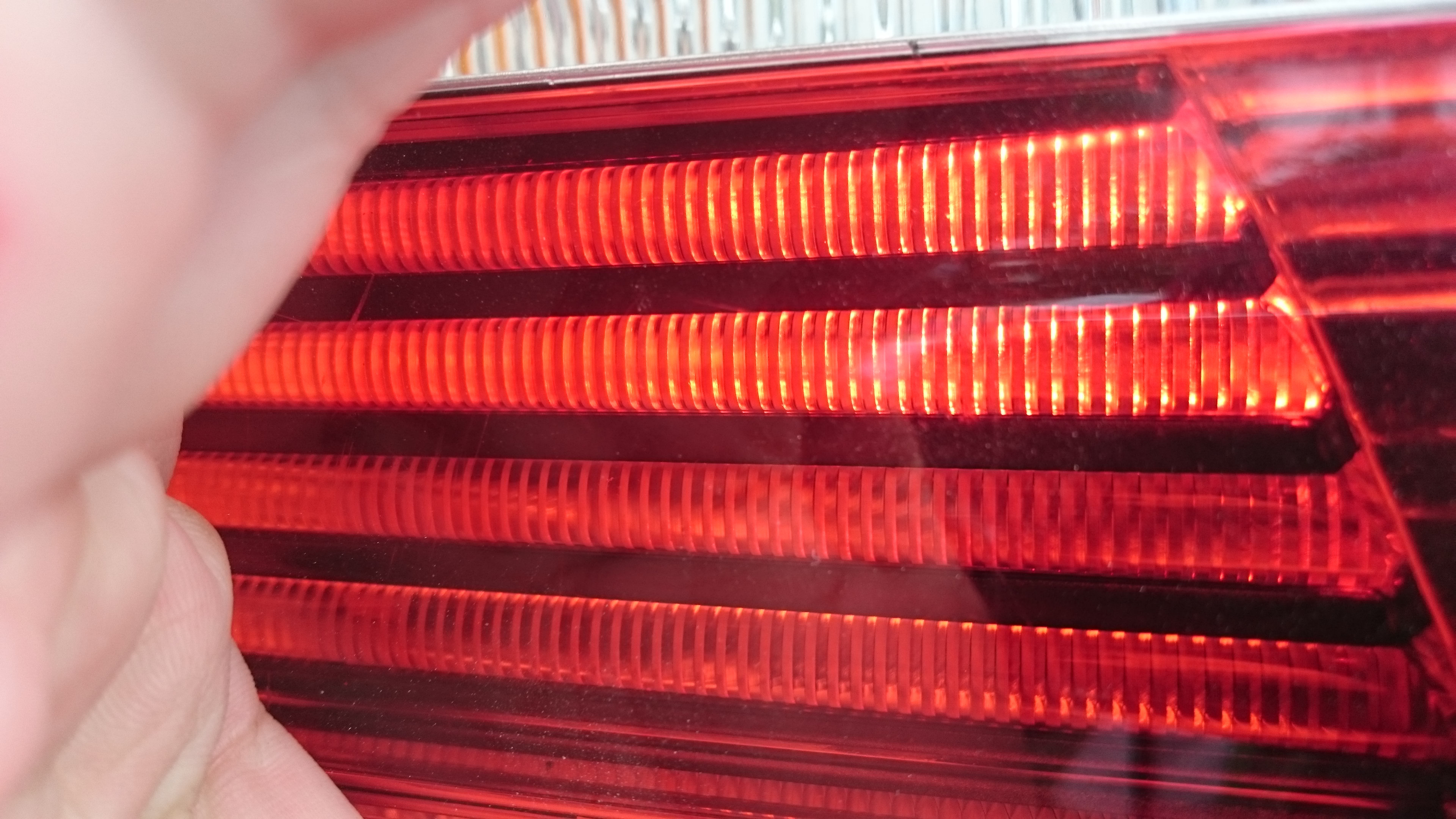

Gabz Skrevet Mai 14, 2016 Share Skrevet Mai 14, 2016 Sliter litt med ene baklykten min nå. Kjørelyset funker nemlig ikke. Alle de andre funker og ingen av pærene er gått. Prøvde å koble ut og inn noen ganger, og til slutt fikk jeg litt svakt lys i deler av de to øverste rørene bare. Men fikk da også varsellampe på baklyset i dashbordet. Den forsvant etter en stund, og det gjorde lyset også. Men lukter svidd fra lykten. Alt fungerte fint i går. Høyre lykt funker som den skal. Noen tips? Er en 2002 E39. Lenke til kommentar Del på andre sider More sharing options...
Reef89 Skrevet Mai 14, 2016 Share Skrevet Mai 14, 2016 (endret) Er flere her inne som har opplevd at det danner seg dårlig kontakt på E39 baklykter, spesielt facelift har jeg skjønt. Det at feilmelding kommer og går kan nettopp tyde på akkurat det. Endret Mai 14, 2016 av Reef89 Lenke til kommentar Del på andre sider More sharing options...
Gabz Skrevet Mai 14, 2016 Forfatter Share Skrevet Mai 14, 2016 (endret) Derfor det lukter svidd også? Noe easyfix eller må det ny lykt til? Endret Mai 14, 2016 av Gabz Lenke til kommentar Del på andre sider More sharing options...
Reef89 Skrevet Mai 14, 2016 Share Skrevet Mai 14, 2016 Det kan bli lukt ved dårlig kontakt. Sjekk kontaktene for irr og prøvd å rens de med elektrospray. Lenke til kommentar Del på andre sider More sharing options...
Gabz Skrevet Mai 14, 2016 Forfatter Share Skrevet Mai 14, 2016 Okei, skal gi det et forsøk Takk for tips! Lenke til kommentar Del på andre sider More sharing options...
Reef89 Skrevet Mai 14, 2016 Share Skrevet Mai 14, 2016 Rens også pæreholdere. Lenke til kommentar Del på andre sider More sharing options...
RemyNG Skrevet Mai 14, 2016 Share Skrevet Mai 14, 2016 Sjekk kontaktene for irr. Kjenner flere som har sliti med det samme eller at kretskortet med led lysene er svidd. Lenke til kommentar Del på andre sider More sharing options...
Haug530D Skrevet Mai 14, 2016 Share Skrevet Mai 14, 2016 Har dårlig kontakt hos meg også med Facelift Lykter, det var helt rustet inni kontakten og den midterste pinnen var helt borte, jeg røsket bare bort hele kontakten og loddet ledninger direkte på de banene som er der, funker som bare det Problemet er stort sett bare på høyre side bak, leste i ett annet forum at det kunne være tett utluftning som gjorde det muligens, det er noen sorte lufteriller rett ovenfor batteriet. Lenke til kommentar Del på andre sider More sharing options...
