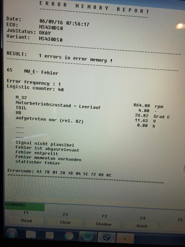

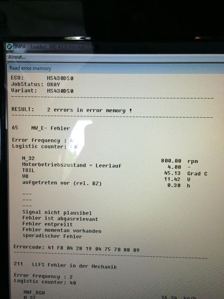

Jeg må bringe opp denne tråden igjen da jeg har samme problemet med min bil.
Bilen starter, men er veldig tungstartet og ligger på unormalt lavt turtall. Eneste feilkoden jeg får opp er P0340   Camshaft Position Sensor "A" Circuit (Bank 1 or Single Sensor) som skal være Kam sensor innsug. Bilen fungerer fint ved kjøring, bare ''igangsetting'' som er litt trøblete med så lavt turtall.
Jeg har byttet begge kam sensorene(eksos/innsug) i original BMW sensorer og har ikke funnet brudd på ledningene til kam innsug sensor.
Noen her som har tips til videre feilsøking?
Har dere troa på at det kan være veiv sensor, selvom INPA sier ganske klart at det er feil med Kam sensor innsug.
Her er bilde av feilkodene:
Slik oppfører motoren seg på tomgang etter start.
Endret av Carlsius
