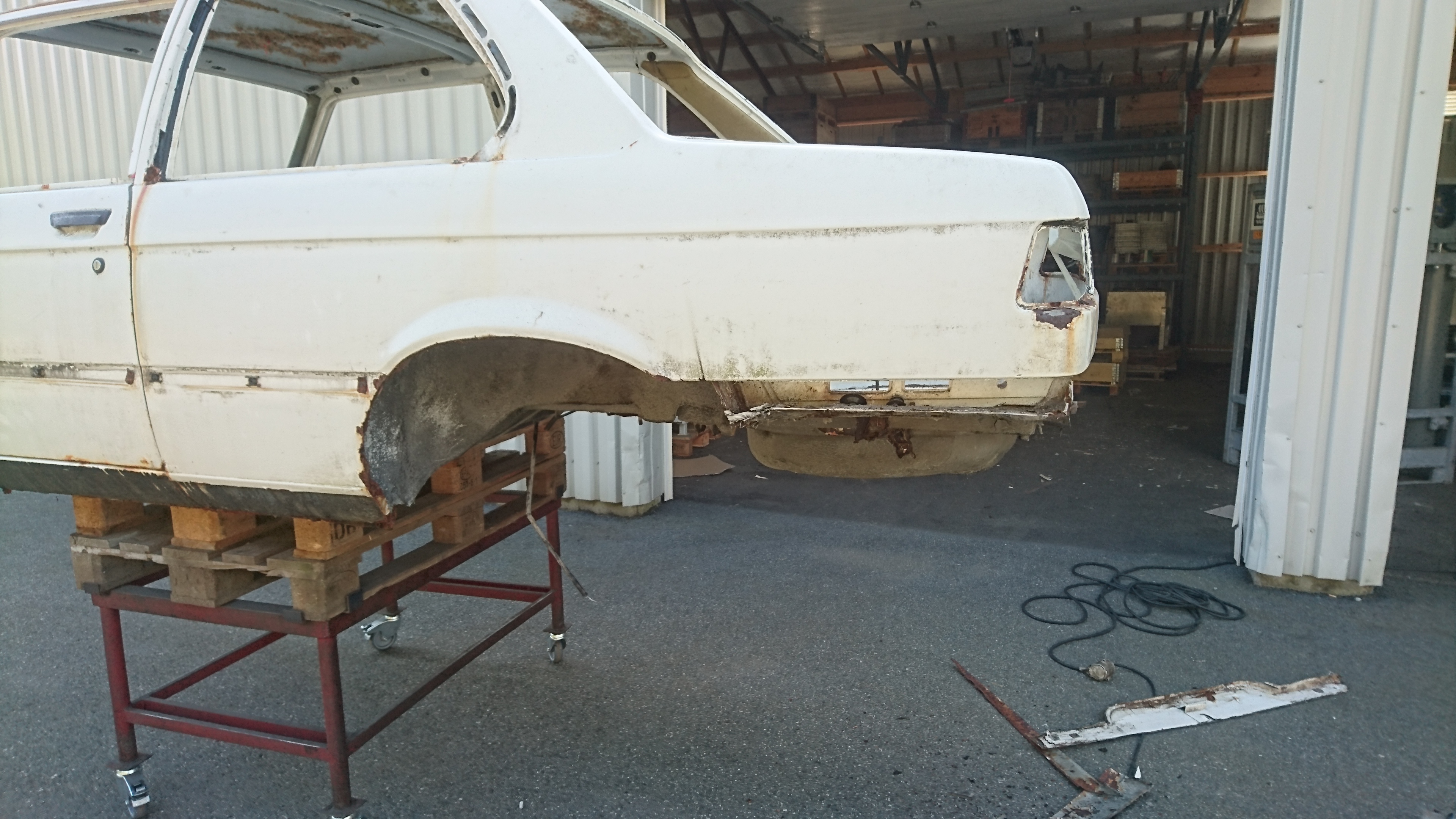

Ny dag nye muligheter! I hovedsak så er bilen endelig komt seg på snurra, og det gjør alt enklere!
Har begynt med forsterking av bagasjerom, samt bygge opp gulvet på nytt. Bilder av det kommer imorgen da mesteparten av tiden ikveld gikk på snurra og detalj sveising :)
Gikk helt rundt til slutt, måtte bare kappe bort en del av frontplaten
La også til et stag nede som binder sammen de to søylene til slutt før den ble kjørt inn for kvelden :)
blei bra med snurre, skal lage meg ei selv neste friperiode :)
bør være litt forsiktig med å kappe så mye ut av bakenden mens den henger der, ellers kan hele bakenden bli skeiv.
