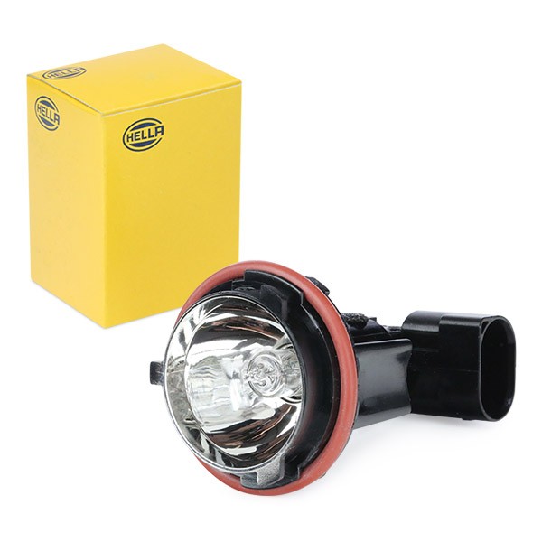

MartinLL Skrevet November 10, 2017 Forfatter Skrevet November 10, 2017 (endret) Hei folkens, Her var det kommet mer info siden i går ja Herlig med så mye BMW ekspertise på et sted. Til stor hjelp! Jeg har ikke fått sett så mye mer på dette ennå, men har fått et problem til. Nemlig at parklyset er gåent på venstre side. Parklysene er jo da de to ringene rundt nærlys og fjernlys (angel eyes). Har browset litt og skjønner at det muligens finnes ulike utgaver mellom originale lykter. Min er som sagt fra 2002, og det er originale Hella lykter med xenon (det står nå iallefall Hella på noen av gummidekslene på baksiden av lykta). Diverse utenlandske forum tydet på at det var én pære av typen BA9s som trengs for å lyse opp begge ringene på hver sin side. (to totalt om man bytter begge). Kjøpte derfor en to-pack på biltema: Samtidig leser jeg litt videre på nettet og ting tyder på at man egentlig burde bytte hele sokkelen, noen innspill her? Og til slutt så blir jeg usikker på om det i det hele tatt er riktig pære til min bil. Legger derfor ved et bilde fra baksiden av lykta under panseret, kanskje noen av dere kan fortelle meg mer om hvilken utgave av frontlyktene jeg har? Lyktas bakside førerside (den med gåent parklys): Lyktas bakside førerside (her er ikke parklyset gått, men muligens enklere å se på denne siden da det er mer plass her): Og her er et bilde av lyktene utenfra: På forhånd takk Martin Endret November 10, 2017 av MartinLL

*MrB* Skrevet November 10, 2017 Skrevet November 10, 2017 Sånn skal de se ut originalt. (Bilde lånt fra Audodeler.co)

MartinLL Skrevet November 10, 2017 Forfatter Skrevet November 10, 2017 På det bildet du viser til er jo hele sokkelen med, det er greit nok, kan godt kjøpe hele. Men kan du se på bildene mine av baksiden av lykta hvor den skal plasseres?
*MrB* Skrevet November 10, 2017 Skrevet November 10, 2017 Du må uansett skru ut den sokkelen som står der. (Den med ribber på). Vanskelig å diagnostisere bak et tastatur, men det ser ut som noen har satt på et uoriginalt kit der en gang i tiden. I såfall tar du det helt bort (koble fra den ovale kontakten også). så skaffer du nye originalpærer (med sokkel), og kobler den samme kontakten rett i denne.
MartinLL Skrevet November 10, 2017 Forfatter Skrevet November 10, 2017 I love the internet! Får svar på det meste I forhold til parklys forstår jeg det slik at jeg bør gå for denne? Forresten noen som vet om den kan kjøpes over disk i Oslo? Tenker å kjøpe to stk da, siden det muligens er en uoriginal sokkel der nå...
