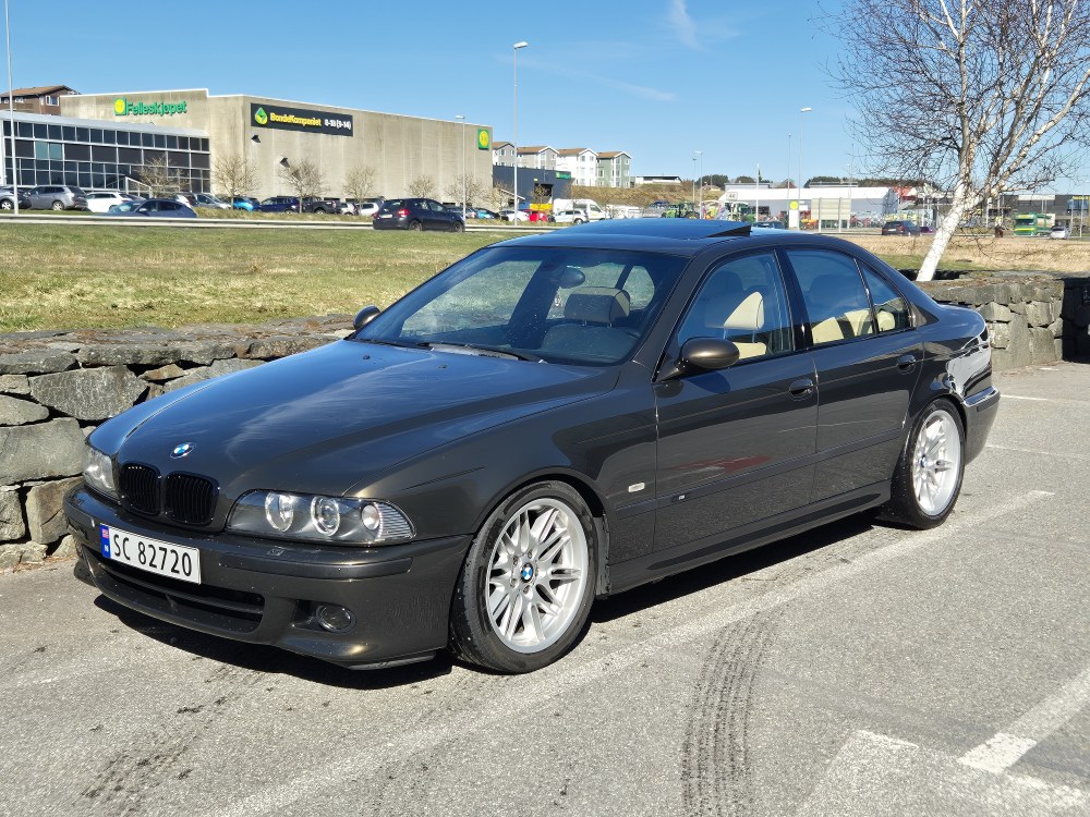

Evenlode Skrevet Mars 13, 2020 Forfatter Skrevet Mars 13, 2020 Da var helga endelig ankommet🎉 Topper det hele med bra vær! Så da var det bare å slenge middag rett i tygga, å komme seg ut å få luftet kjølesystemet på bilen. 😀 Heldigvis er dette noe jeg er kjent med, og har gjort en del ganger. Både på godt og vondt, så dette blir ikke noe problem 😋 Ikke tatt noe bilder underveis, siden jeg er kjempedårlig å dokumentere. Men tok ett etterpå, samt noen bilder av bil og interiør, håper det faller i smak, for hvertfall noen av dere som er innom og leser 😀 Der var man ferdig, og klemt igjen panser😀 Temperaturen er perfekt😀👍 Og en liten inntitt i bilens indre🥰 ikke helt ferdig her, som sees på bilder, men jeg er sykelig fornøyd så langt med hvordan det ser ut 😀 mr.Wreckless, Ingvaldsen, Bimmerlorris og 6 andre reagerte på dette 9
sveigis Skrevet Mars 13, 2020 Skrevet Mars 13, 2020 Herremin hvor bra den blir 😀😀. Rett og slett gøy å se folk forbarme seg over en fallen stjerne og får det bra igjen. Meget bra jobba her Even det må jeg si .👍👍 Evenlode reagerte på dette 1
