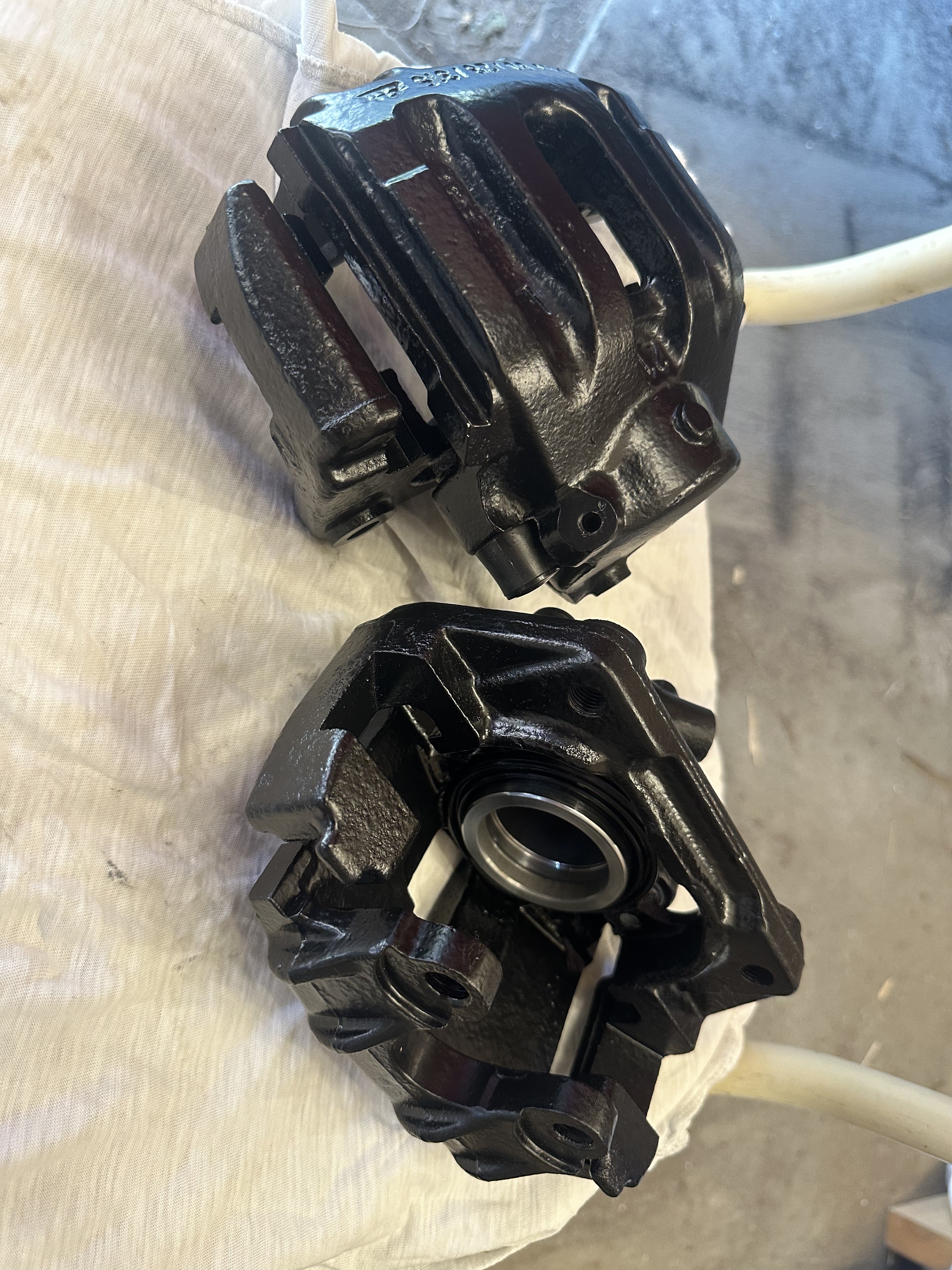

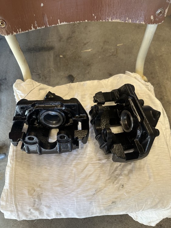

Fikk varmet Stripall badet og tatt litt deler i helgen, litt understell, kalippere og litt karosseri, pluss setebjelkene. Nå skal jeg få børstet litt og lakkert.
Er på jakt etter én klave til ventilerte bakbremser til M5 E34, jeg har en til ventilerte og en til vanlige skiver. Noen som har?
Oi oi ,ja her har det blitt rengjort ja og dette ser jo knall ut 😊.

Ja, må vel kunne si det, er ganske enkelt å legge delene opp i, vente til neste dag, spyle av, børste, og så legge på brunox og lakk, lite jobb med det. 🙂

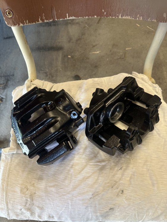

kalipperene og ble fine, nå må jeg finne en passende lakk som jeg kan lakke de likt med kalipperene fra F30 som skal på foran.

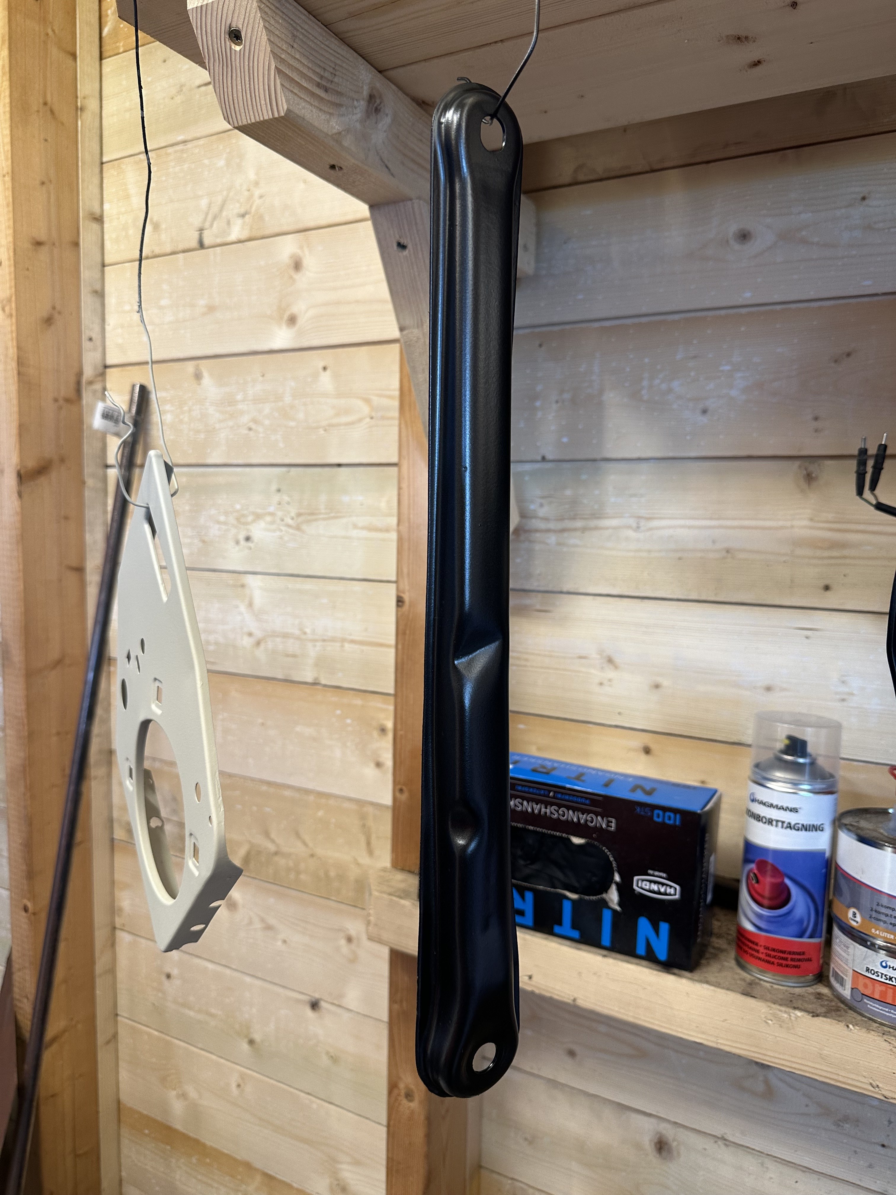

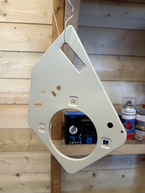

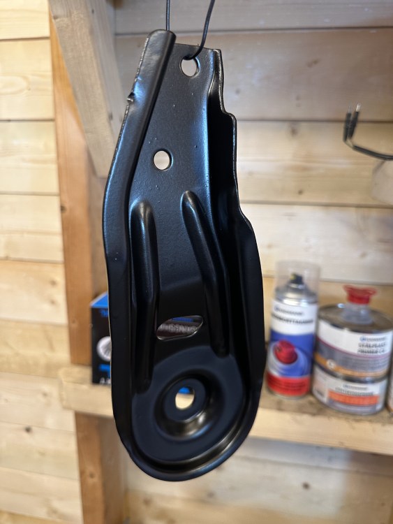

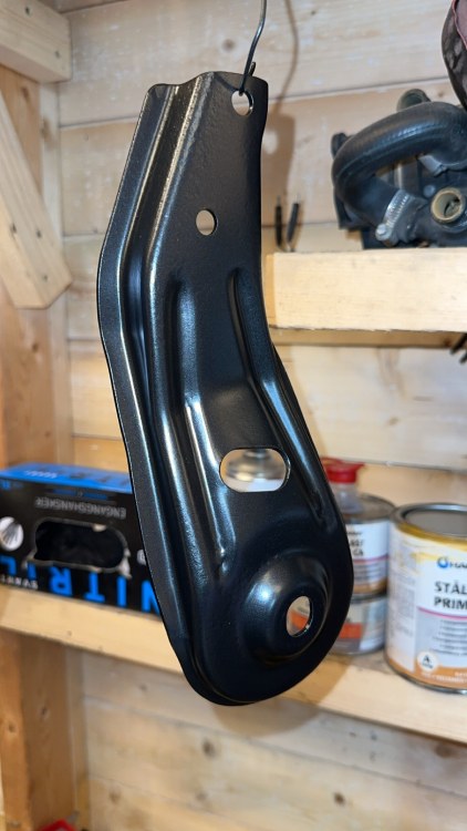

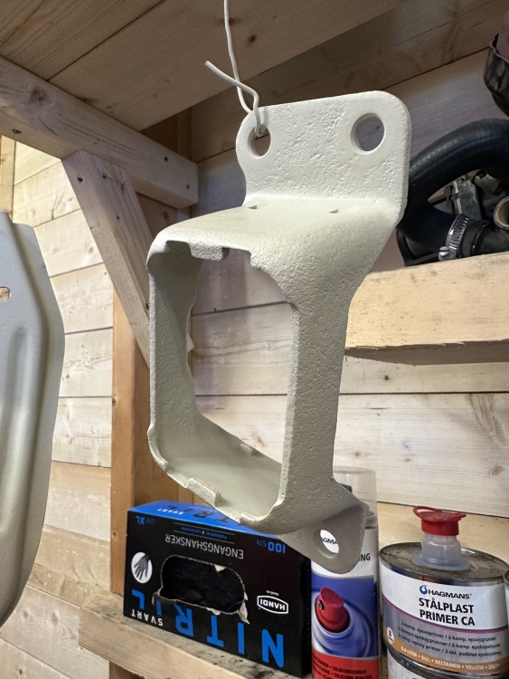

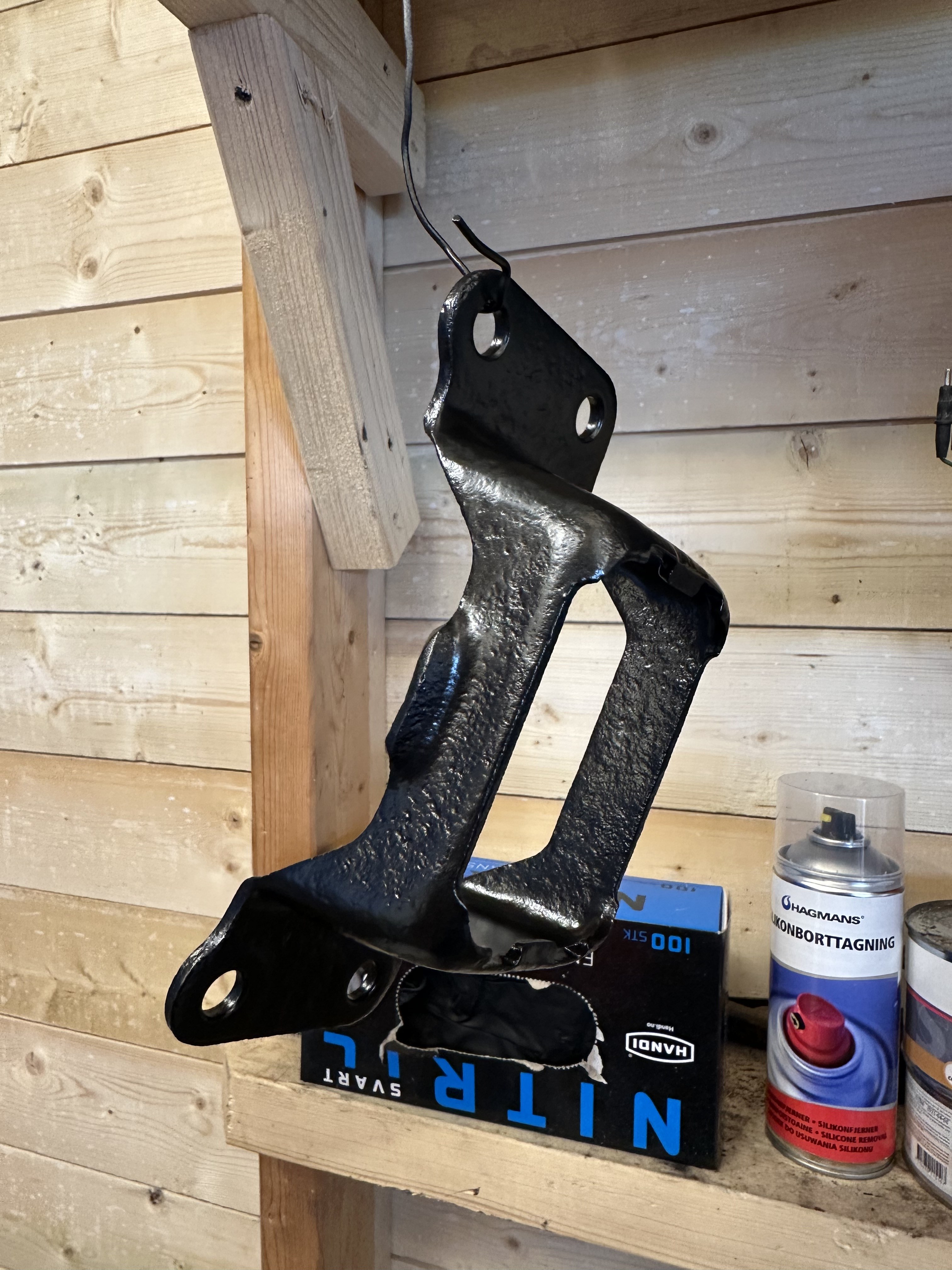

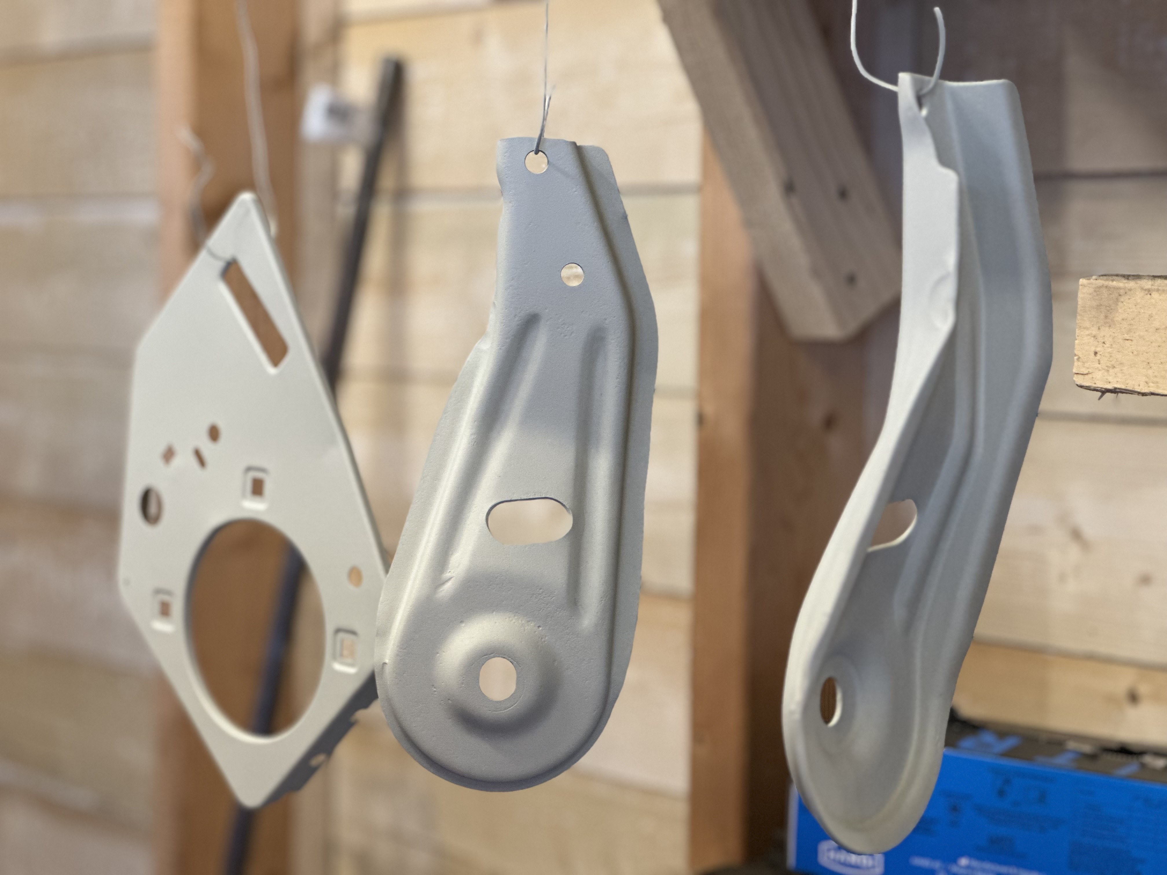

Ikke så spennende, men har fått behandlet litt deler denne uka, først Brunox, så Spraymax 2k epoxy filler og til slutt Eastwood extreme chassis toppstrøk. Stor forskjell fra de rustne delene som ble lagt i karet i helgen.

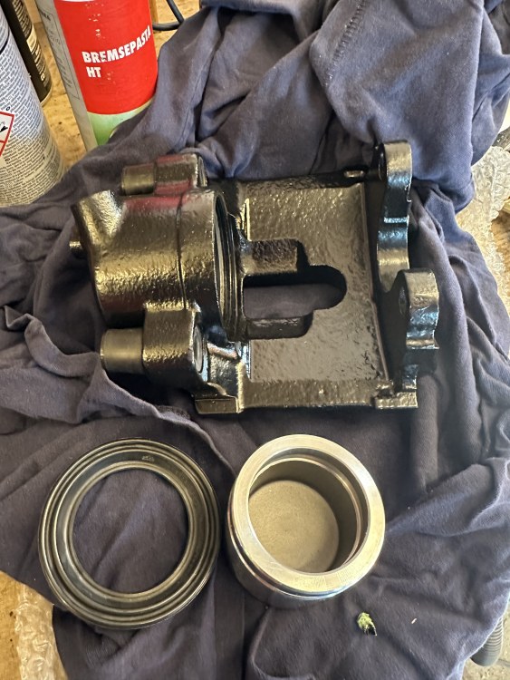

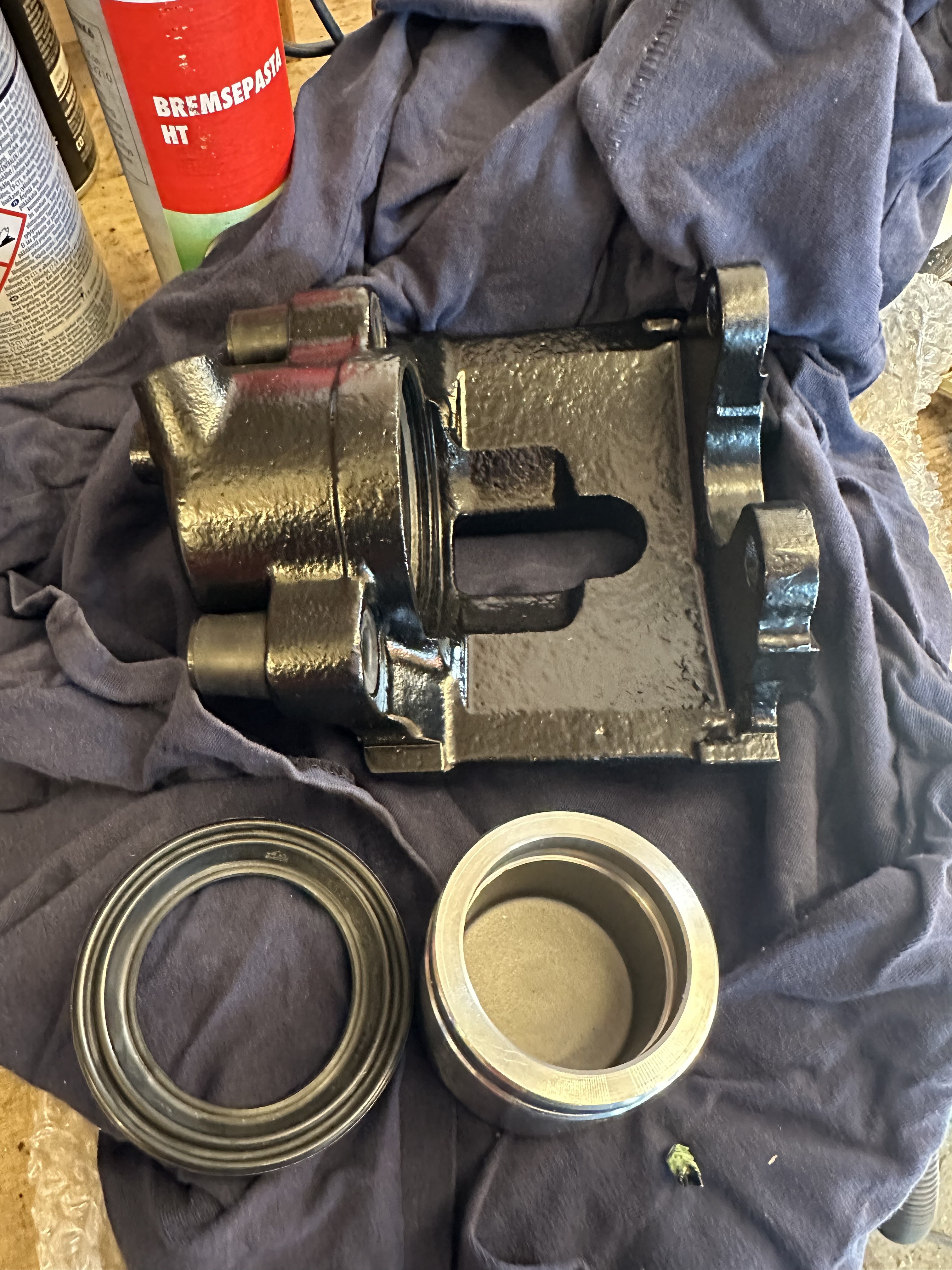

Lite bremsespørsmål. Jeg har kalippere merket 38/10 bake, 38 mm stempel og 10 mm tykkelse på skive. Jeg trodde det var klavene som bestemte tykkelsen på skivene jeg? Vil det si at om jeg finner klaver til ventilerte skiver så kan jeg ikke bruke kalipperene uansett? Må ha ventilerte for å få godkjent med effekten jeg tenker.
Litt mer bremser, lot meg lure av AUTODOC og bestilte stempler som skulle passe, men fant fort ut at disse var feil, nå er det riktig, 60mm stempler, og ferdige kalippere. Disse ligger til salgs på Finn, men om jeg ikke får en fornuftig pris (hva nå det er) så blir disse pakket bort, kanskje jeg får bruk for de en gang 😇
